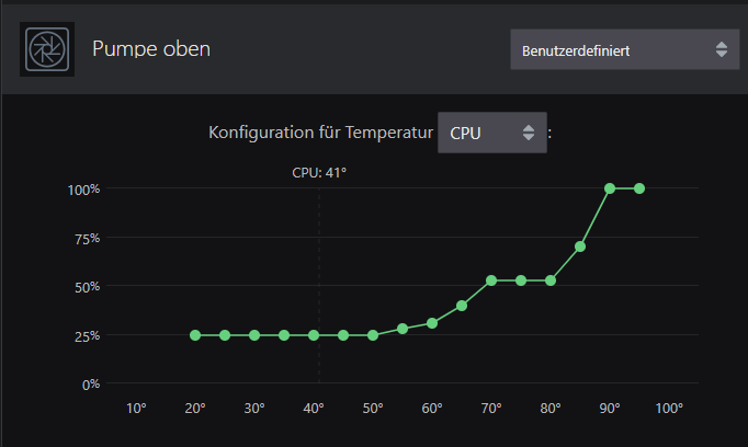

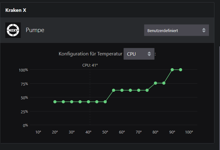

Ordentlich einstellen und das "Problem" ist gelöst.
X570/ 3700X/ Kraken X53 ->
