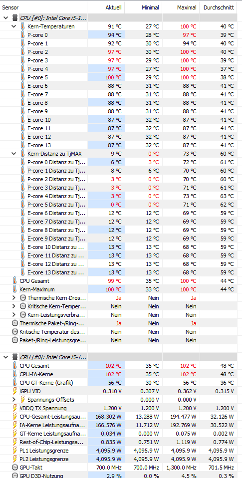

Ist schon ein bisschen wenig. Ich hätte jetzt eher mit 50W mehr gerechnet. Hast du mal den kompletten HwInfo-Screenshot? Also anschalten, kurz bevor der Bench startet und dann den Screenshot ziehen, kurz bevor er endet? Alle Reiter ausgeklappt, die irgendwas mit Temperatur und Leistungsaufnahme zu tun haben?
Sind auf jeden Fall wichtige Werte. Anhand dessen kann man nämlich ableiten, ob mit der Kühlung etwas nicht stimmt. Sicher bin ich mir in dem Fall noch nicht. Ob die Punktzahl gut ist, können die 13000er-Fachleute besser einschätzen, ich bin mehr der Kühlungs-Typ^^.
Erstmal Geduld und Werte komplett durchgehen. Blinder Aktionismus bringt nix.
Was du aber machen könntest (!!!) wäre, die Schläuche der AiO während des Benches zu berühren. Wenn du einen spürbaren Unterschied in der Temperatur feststellst, kann das ein Anhaltspunkt für Probleme sein. Wird der Radiator ordentlich warm? Außerdem, wenn du dein Ohr an den Kühler hältst, hörst du ein Rauschen aus dem Kühler heraus? Oder ein Summen?
Und das ist ein guter Ansatz! CB, Prime und Furmark sind keine Alltagslast, aber sie sind dennoch wichtig, eben weil man so ordentliche Tests machen kann.

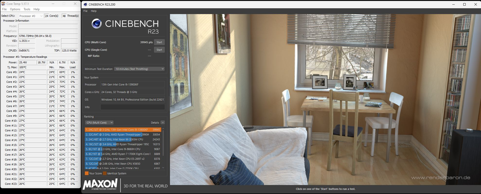

Also bin jetzt die Tests durchgegangen die du geschrieben hattest einen Screenshot habe ich ebenfalls erstellt gemacht kurz vor ende des Cinebench R23 Durchlaufs.
Die Schläuche der Aio sind nach meinem Gefühl beide ca. Gleichwarm/kalt weiß jetzt nicht ob das gut oder schlecht ist.
Habe an die Pumpe gehört mit einer Küchenrolle hatte den Tipp gelesen. Kann dort ein Rauschen/Summen ist vernehmbar.
Der Radiator wird nicht wirklich extrem Warm kann ihn aber auch nur Leicht an der Seite berühren da die 240er Aio ja oben verbaut ist also er wird jedenfalls nicht heiß oder soetwas ob das wieder gut oder schlecht ist kann ich nicht beurteilen.

Die Frage ist Bewirkt das an der Leistung meiner CPU was negatives oder bemerkt man davon eigt nichts? Und dann wäre noch die Frage wo und wie genau man das tut BIOS ist für mich nochmal eine komplett andere Welt und ich will da nicht noch mehr verstellen als es evtl schon ist.
