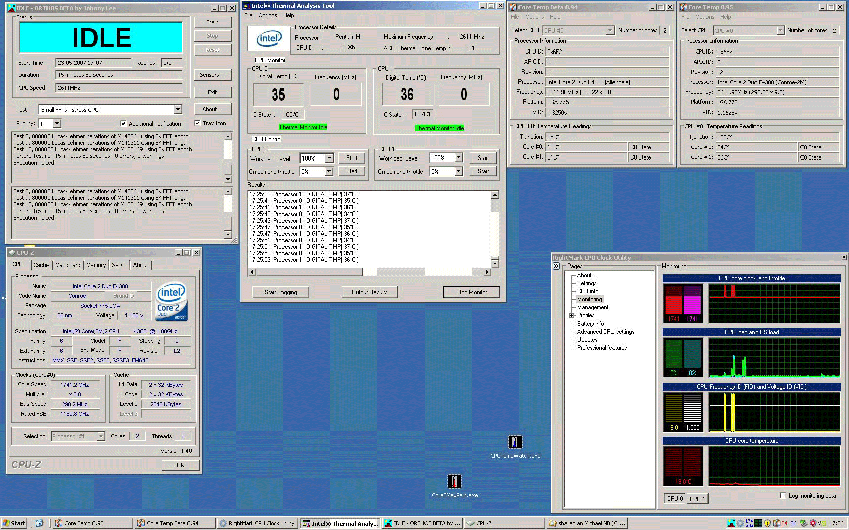

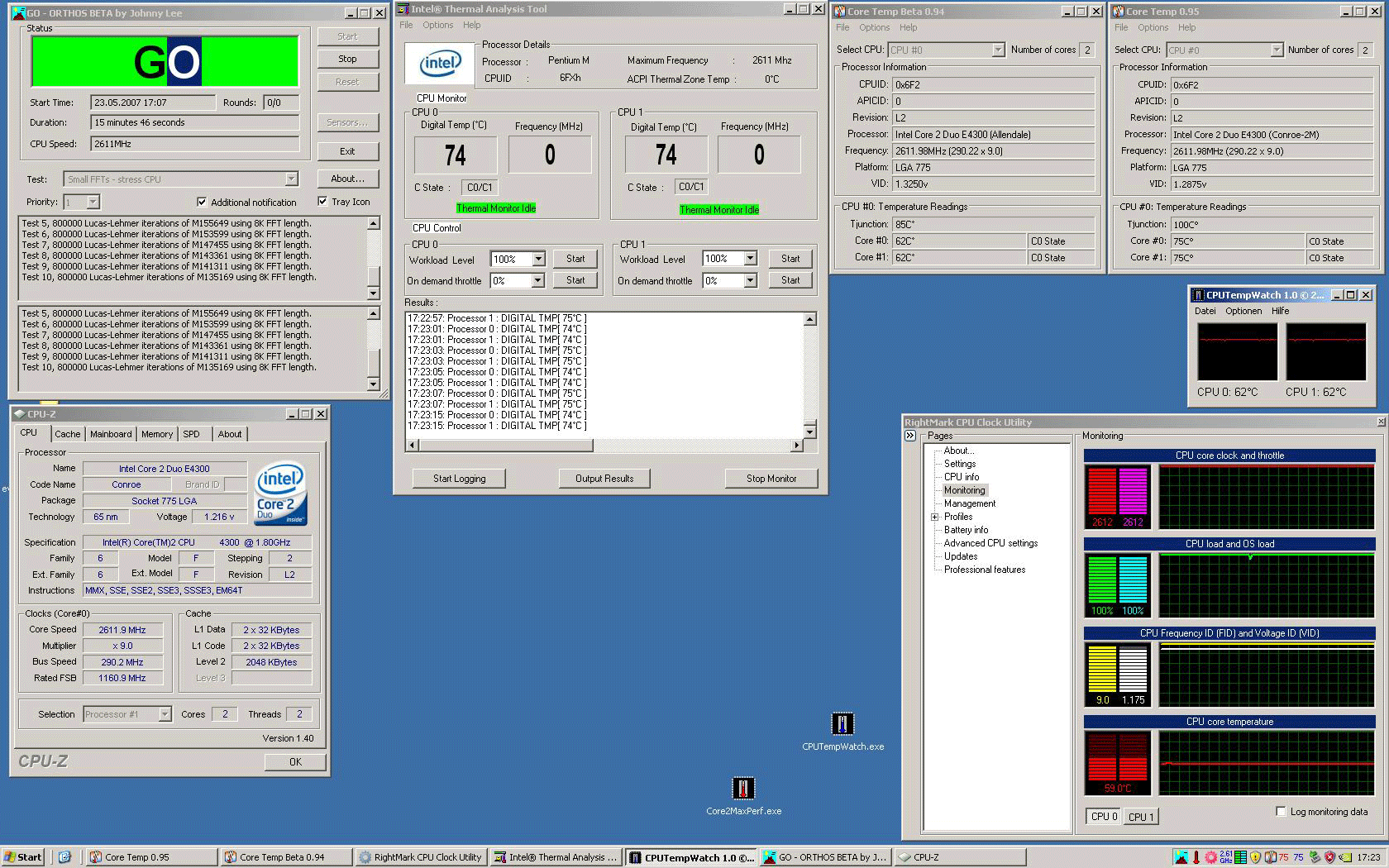

soooo hab heute meinen e4300 bekommen.
kühler isn AC 7 pro, mit voraufgetragender WLP.
gehäuse offener aufbau, 2 80er (unten) + 1 120er (oben) blasen rein, 2 80er (über atx blende) + 1 120er (psu) blasen raus.
ich lasse mal die temps für sich sprechen, achtung beim idle is eist aktiv und sind generell undervoltet! ;)
werd gleich nochma die WLP durch AS5 tauschen, mal sehen ob sich was ändert.
Jo,
wenn du lange die CPU noch haben willst kauf dir nin besseren Kühler oder trag neue Wärmeleitpaste auf.
Bei 0.94 unter vollast 65C ist zu heiß weil 0.94 generell weniger ausliest.
0.95 liest generell zu viel aus
hmn. ich persönliche vertraue ehrlich eher coretemp 095 und mich würden die 75°C da übelst stören..... aber gut, scheint ne glaubensfrage zu sein. solang ich bei coretemp 095 mit meinem OC unter 60°C bleibe ist für mich alles cool. und 46°C unter last kaufe ich bei mir coretemp 094 nicht ab.... so long
Es könnte ja sein, dass die IHS eine Delle hat. Mittels schleifen krigt man auch das Problem in den Griff. Bei einigen Leuten brachte das 10-15 Grad bessere Temps ;)
