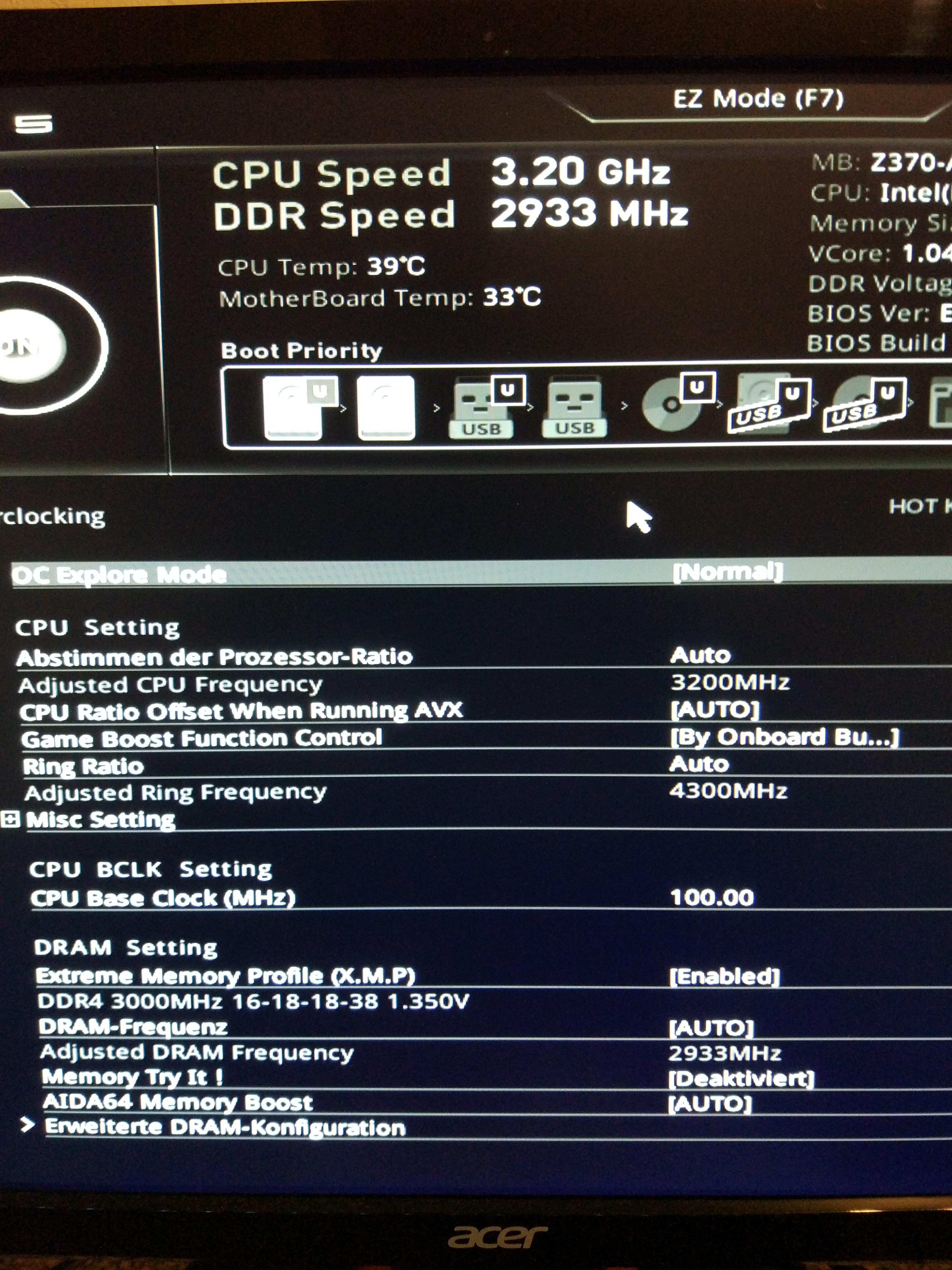

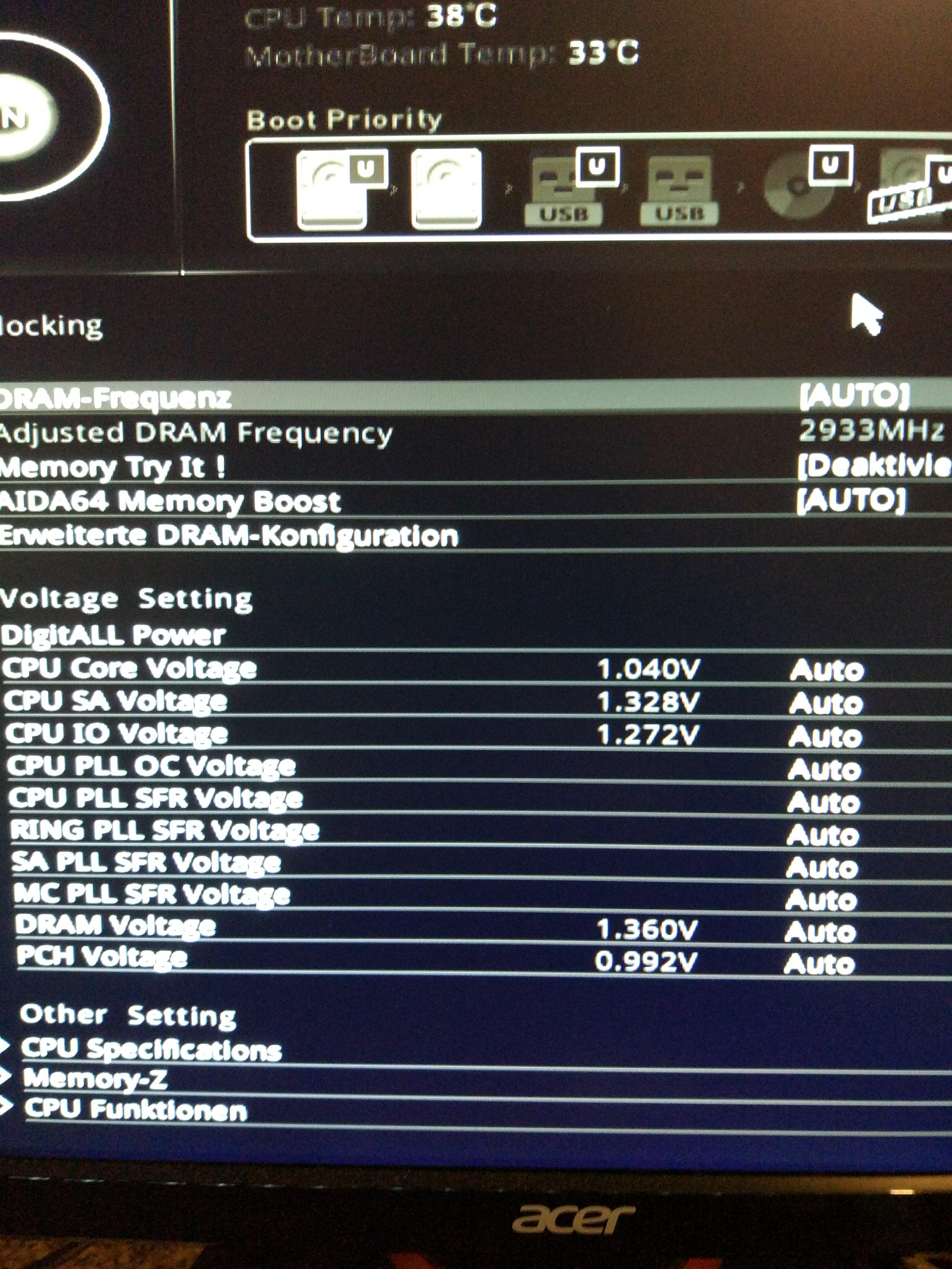

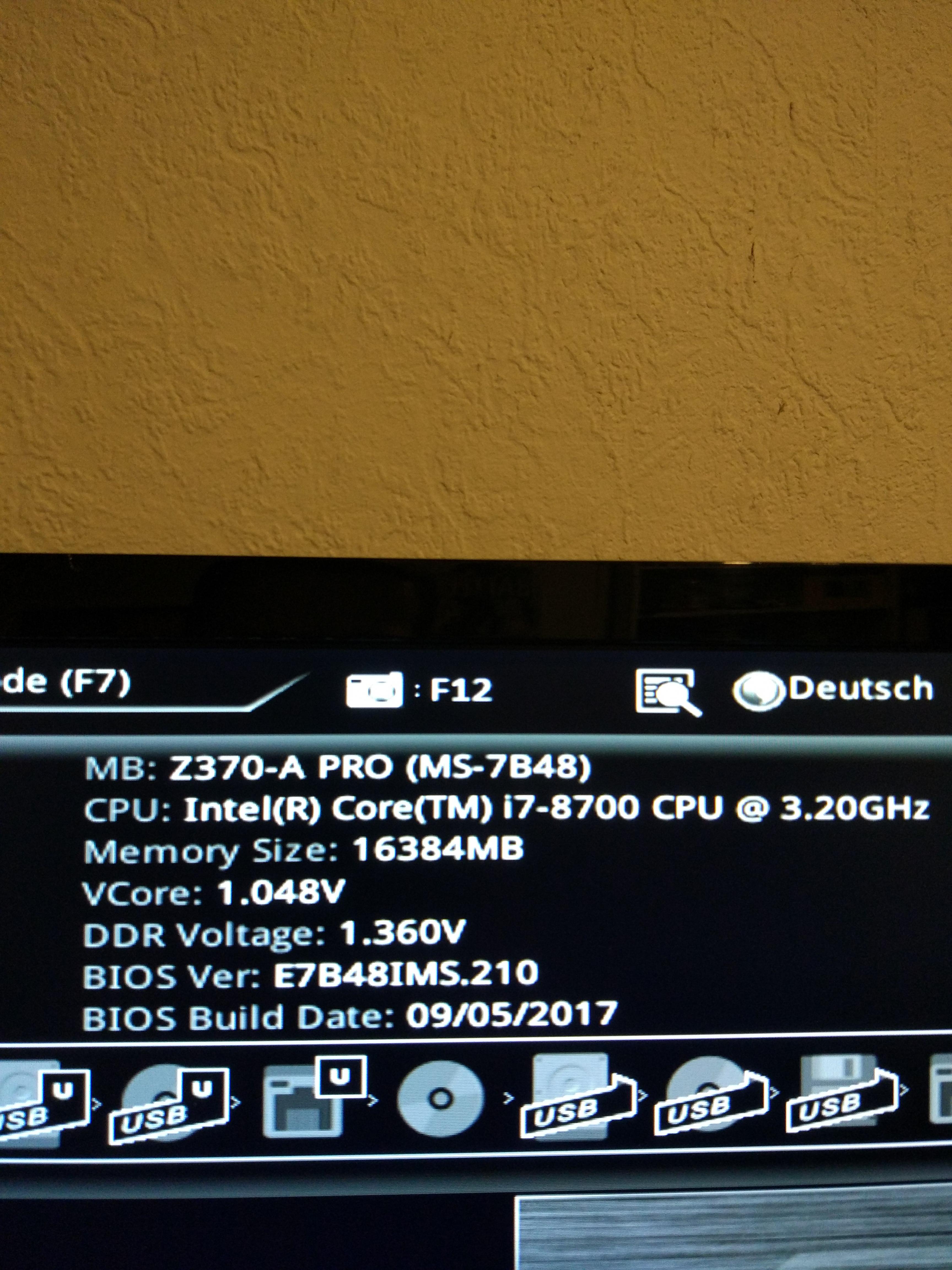

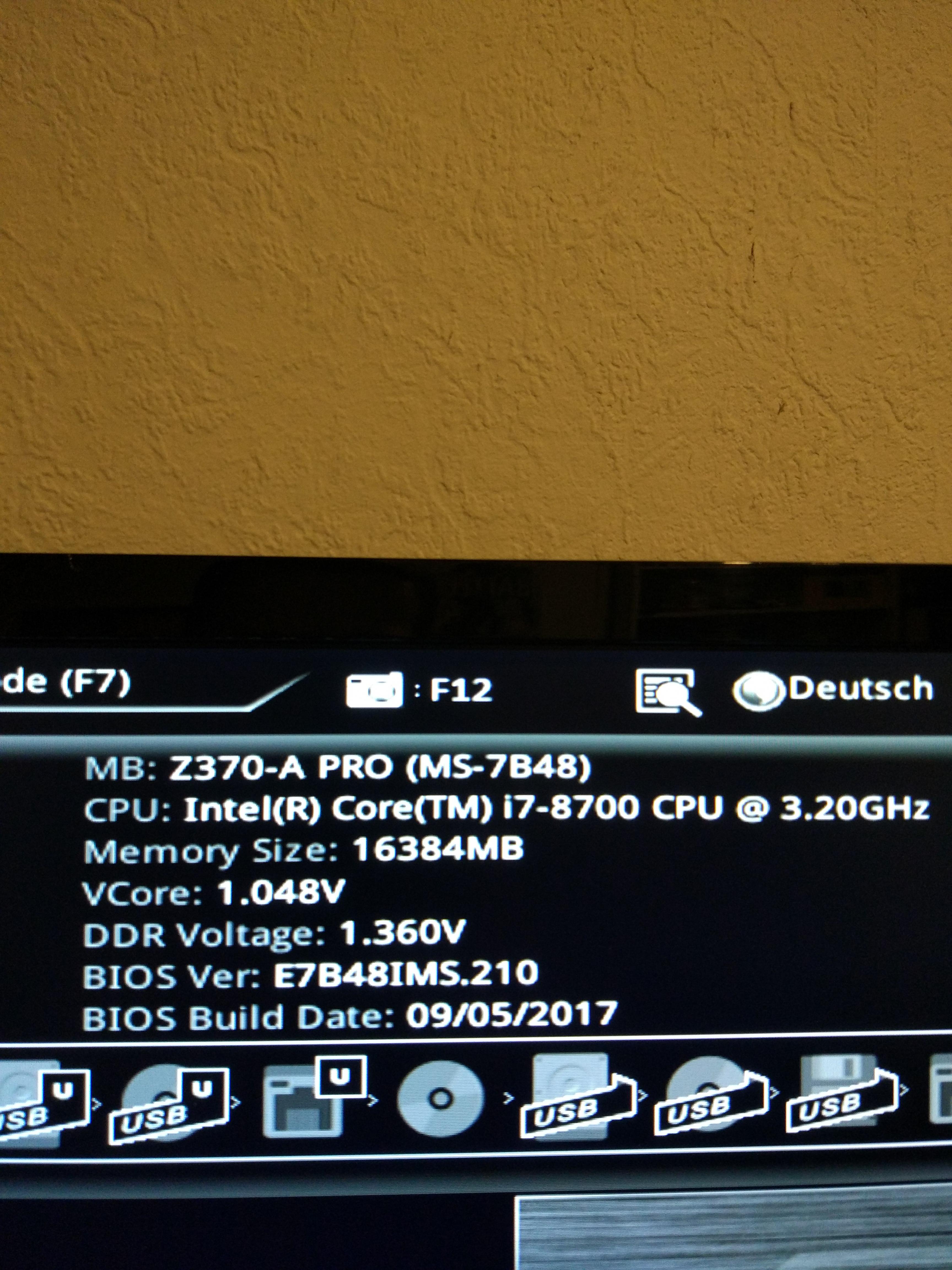

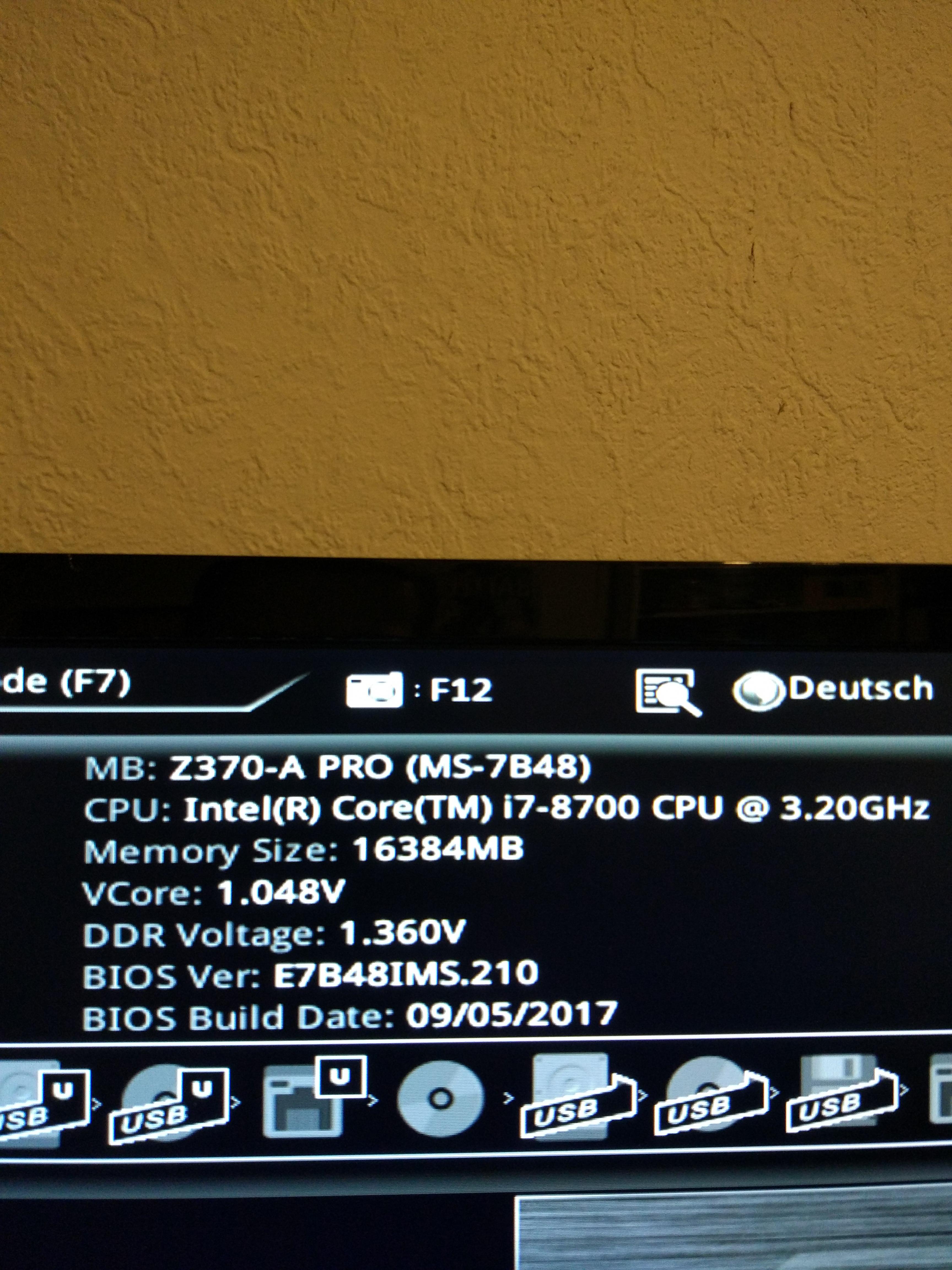

ich habe jetzt den moderator angeschrieben. soll ich bei hwinfo mal auf 1000ms stellen ? Wird das Ergebnis dann genauer ? Wenn die CPU sich tatsächlich runtertaktet, müsste dies ja dann bei hwinfo unter thermal throttling stehen, richtig ?
ich versuche dann, wenn das mit dem Hochladen geht, noch mal Bilder hochzuladen vom Bios und von HWInfo.

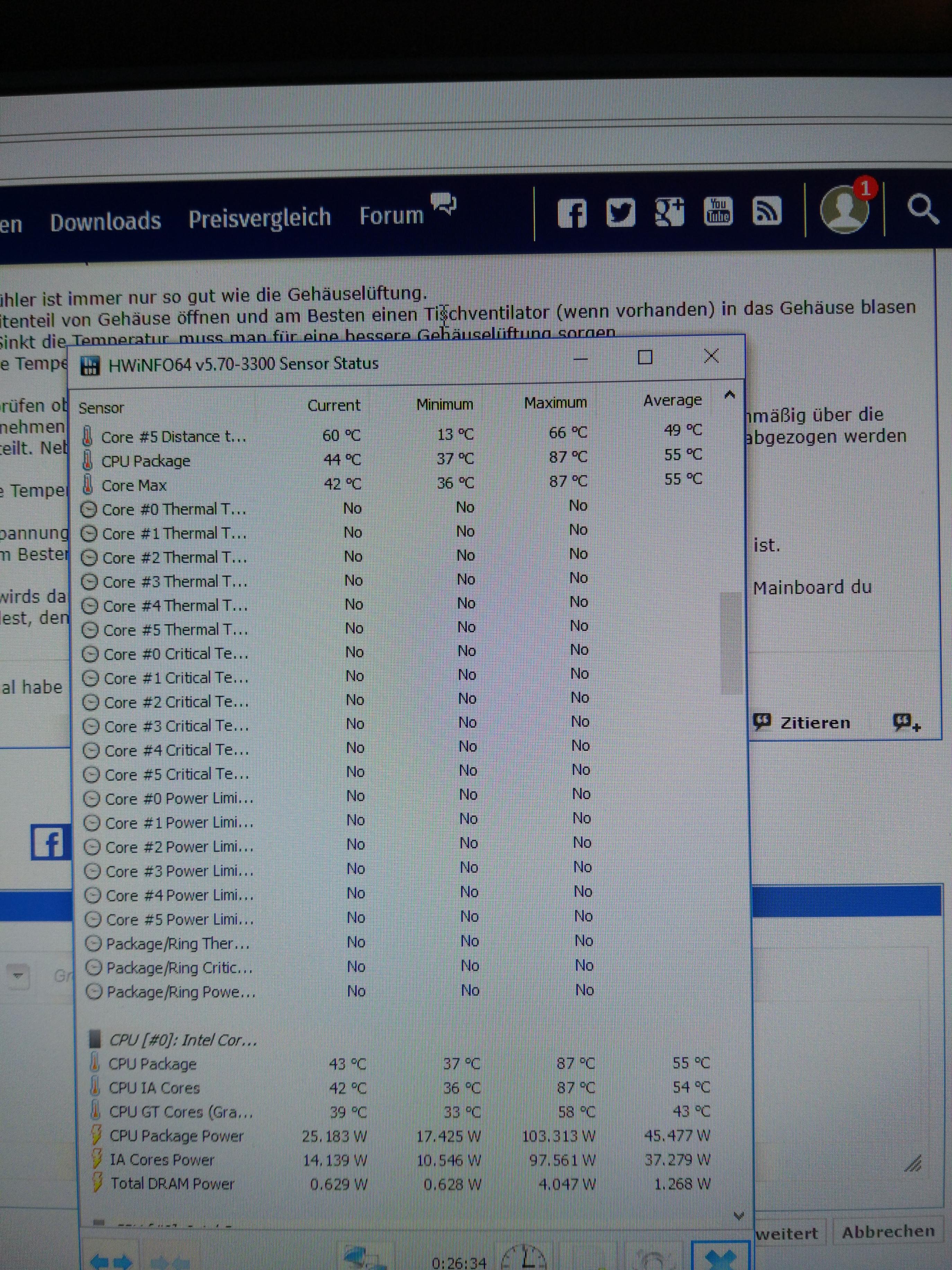

'Core #<Kern> Clock'
'Core #<Kern> Thread #<Thread> Usage':
Das Minimum muss bis auf 0.0% gehen.
'Core #<Kern> Thermal Throttling' zeigt an, ob die CPU wegen zu hoher Temperatur heruntergetaktet hat -> Throttling.
Beispiel:
[Quelle: Core i7-8700K, i5-8600K und i5-8400 im CPU-Test: Intel am Limit - Coffee Lake ist da]
Beispiel:
(Ergänzung)
Also habe es jetzt per Rivatuner in Crysis 3 laufen lassen und da steht bei throttling überall no während ich gespielt habe. Probiere noch kurz Origins. Soll ich die MS senken oder wird das dann nicht genauer
So habe Origins gespielt. Da steht überall no bei Throttling. Also wird er sich scheinbar nicht runtertakten. Dann war das wohl falsch von MSI Afterburner. Ist es eigentlich normal, dass Origins immer wieder so kleine Ruckler hat, besonders in Städten ?
Achso Max Temp bei Origins war auf Core 2 und zwar 88 Grad, mehr nicht.
Im Durchschnitt so zwischen 70 und 80

Nein, interessant sind immer Minimum und Maximum. Das Maximum wird erst interessant, wenn es über einen längeren Zeitraum anhält und es dadurch zum Throttling kommt.tim9756 schrieb:Soll ich die MS senken oder wird das dann nicht genauer
Jetzt wird es anspruchsvoller: FAQ: Performance-Probleme. Es Ruckelt. FPS brechen ein. Framedrops. Lags.tim9756 schrieb:Ist es eigentlich normal, dass Origins immer wieder so kleine Ruckler hat, besonders in Städten ?
Shaav
Fleet Admiral
- Okt. 2009
- 12.129
Normalerweise hätte ich bei 88°C gesagt, dass du noch im dunkelgelben Bereich bis, aber so schnell wie die neuen Coffeelake-CPUs ihren Takt drosseln können und wie stark die Temperaturschwankungen sind kann es gut sein, dass die CPU drosselt, du dies aber oftmals nicht mit Tools auslesen kann.
Ich denke aber auch, dass dein Kühler in der Lage sein sollte die CPU ausreichend zu kühlen. Ich vermute du hast entweder zu wenig Wärmeleitpaste aufgetragen oder der Kühler sitzt nicht richtig auf der CPU.
Sollte beides der Fall sein, kann es theoretisch auch sein, dass die Wärmeleitpaste unter dem Heatspreader zu wenig/fehlerhaft aufgetragen ist. In diesem Fall würde ich versuchen die CPU zu reklamieren. Die Alternative hierzu wäre das "köpfen" der CPU. Ich habe dies bei einer alten CPU von mir getan und würde es ohne weiteres Zubehör nicht weiterempfehlen
Ich glaube ich werde mir das noch mal anschauen. Es wäre aber mal interessant zu hören von Leuten, die die selbe CPU haben und den gleichen oder einen ähnlich starken Kühler, wie deren Temps aussehen.
Also bitte melden, falls jemand ähnliches hat, hatte.
So habe jetzt noch Bilder hochgeladen. Habe es doch noch hingekriegt.

Nach dem 'CPU Package' mit einem Minimum von 37°C sinkt die Temperatur. Falls die Temperatur der Kerne (Core #<Kern>) genauso sinkt, stimmt soweit alles. Würde die Daten mal im Sammel-Thread posten:
[Sammelthread] Intel CPUs: Ist meine Temperatur in Ordnung? [Teil II]
Siehe auch Beitrag #966 mit einer ähnlicher Konfiguration
und #968 mit einer möglichen Erklärung.
Ich poste es gleich mal da rein. Meine CPU ist jetzt nur noch bei 84 Grad maximal und der Lüfter fährt jetzt nicht mehr so hoch und bleibt ruhiger. Ich hatte hinten die Schrauben noch mal leicht angezogen und mir noch ein Windows Update draufgenacht und zack 4 Grad weniger. Laut MSI Afterburner taktet er allerdings trotzdem noch ab und zu mal um 100Mhz runter, allerdings ruckelt es dabei nicht.
