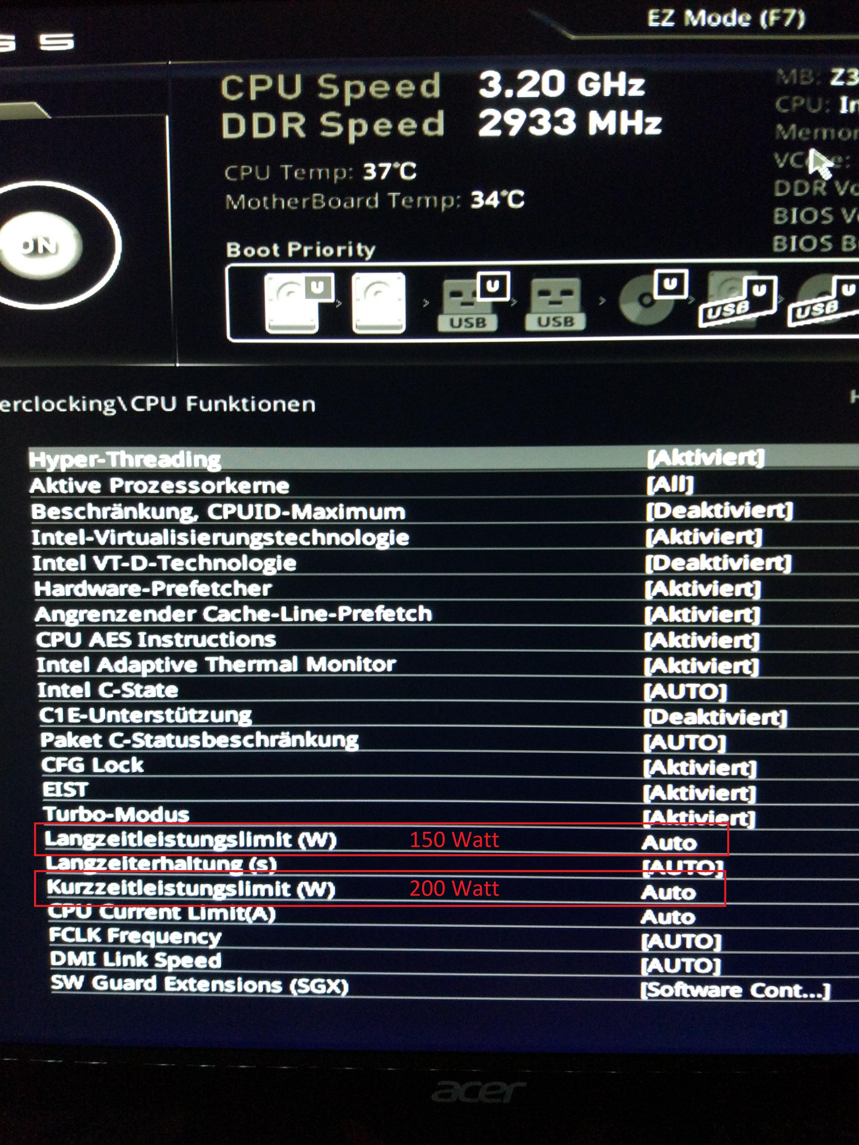

Eine gute Möglichkeit ist es, das max Power Limit manuell einzustellen.
Habe meins jetzt bei 135 W. So läuft der Turbo auch im Spiel noch auf allen Kernen zwischen 4,3 und 4,7 GHZ.

Hat sich erledigt. Hab die TDP auf 105 Watt gestellt, jetzt bin bei Prime (Small FFT) zwischen 70 und 80 Grad @105 Watt und 3,9 GHz und beim zocken (AC Unity) zwischen 55 und 65°C. Das passt.
Wusste nicht, dass die Boards so schlecht konfiguriert sind und eine Nachbehandlung nötig ist. Dass das Z370 Gaming M5 maximal 1,27 VCore anlegt finde ich ganz gut, allerdings wäre mir ein Wert um die 1,20 noch lieber. Problem ist, dass das Board dann aber konstant 1,20V anlegt, auch im Idle wo es bei Einstellung "Auto" teilweiße unter 1V geht und Temperatur/Energie spart.

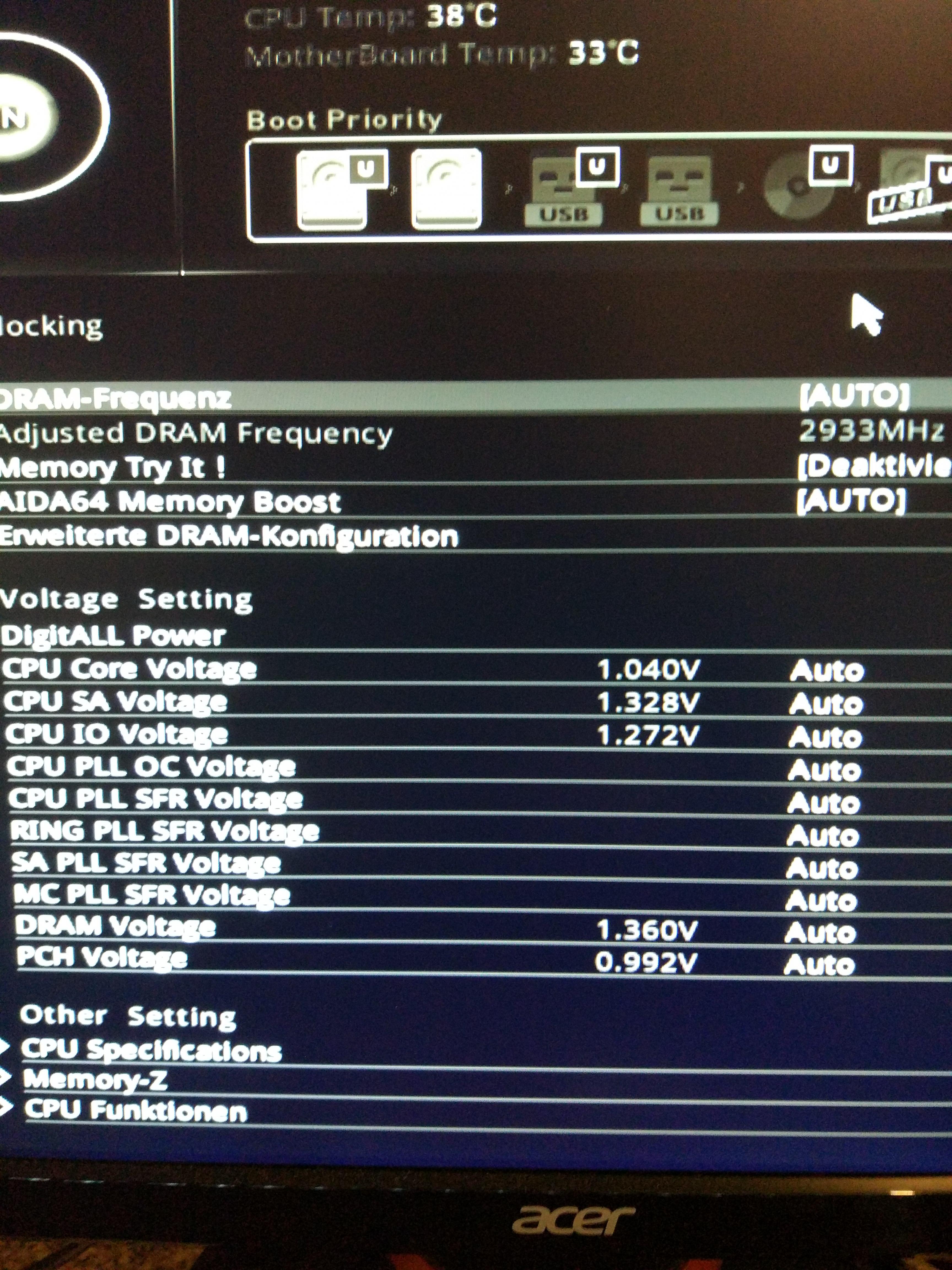

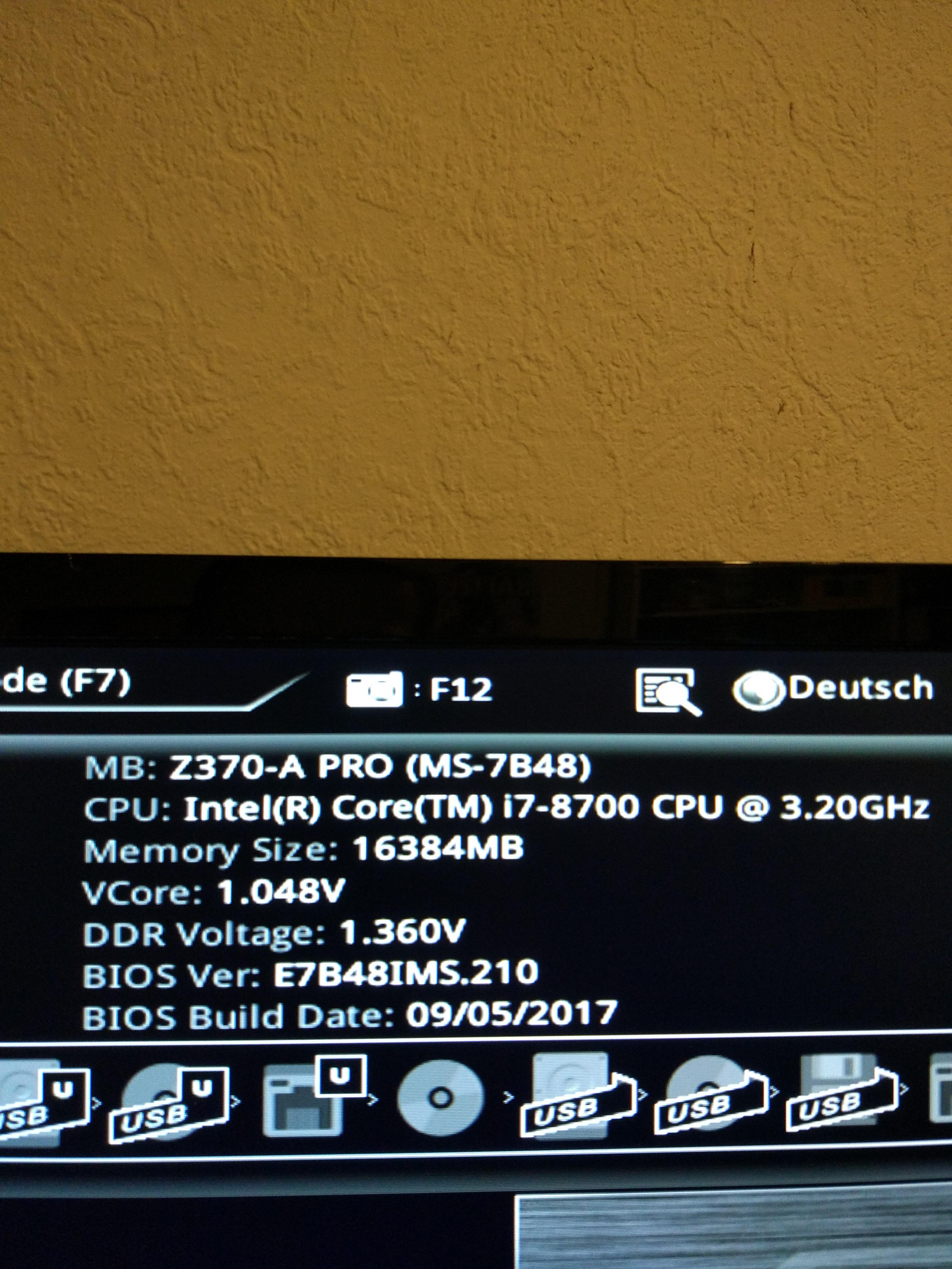

So nun zu meinem Problem. Wenn ich Assassins Creed Origins spiele, taktet sich der Prozessor laut MSI Afterburner für eine Sekunde auf 4090mhz von sonst 4289Mhz. Bei HWinfo ist kein CPU Throttling zu verzeichnen. Wo könnte hier das Problem liegen? Ich bin schon total am verzweifeln und frage mich woher das kommt.

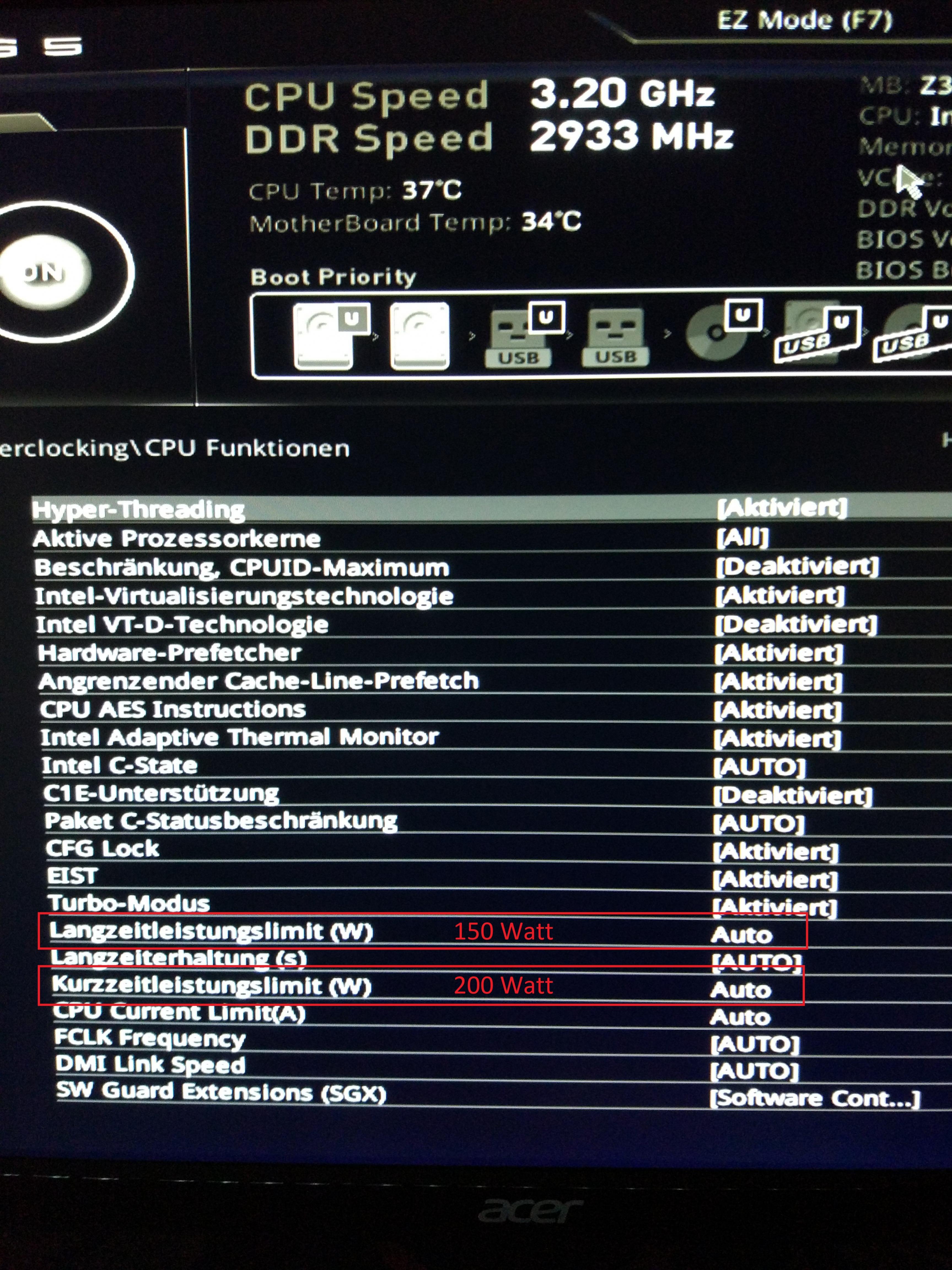

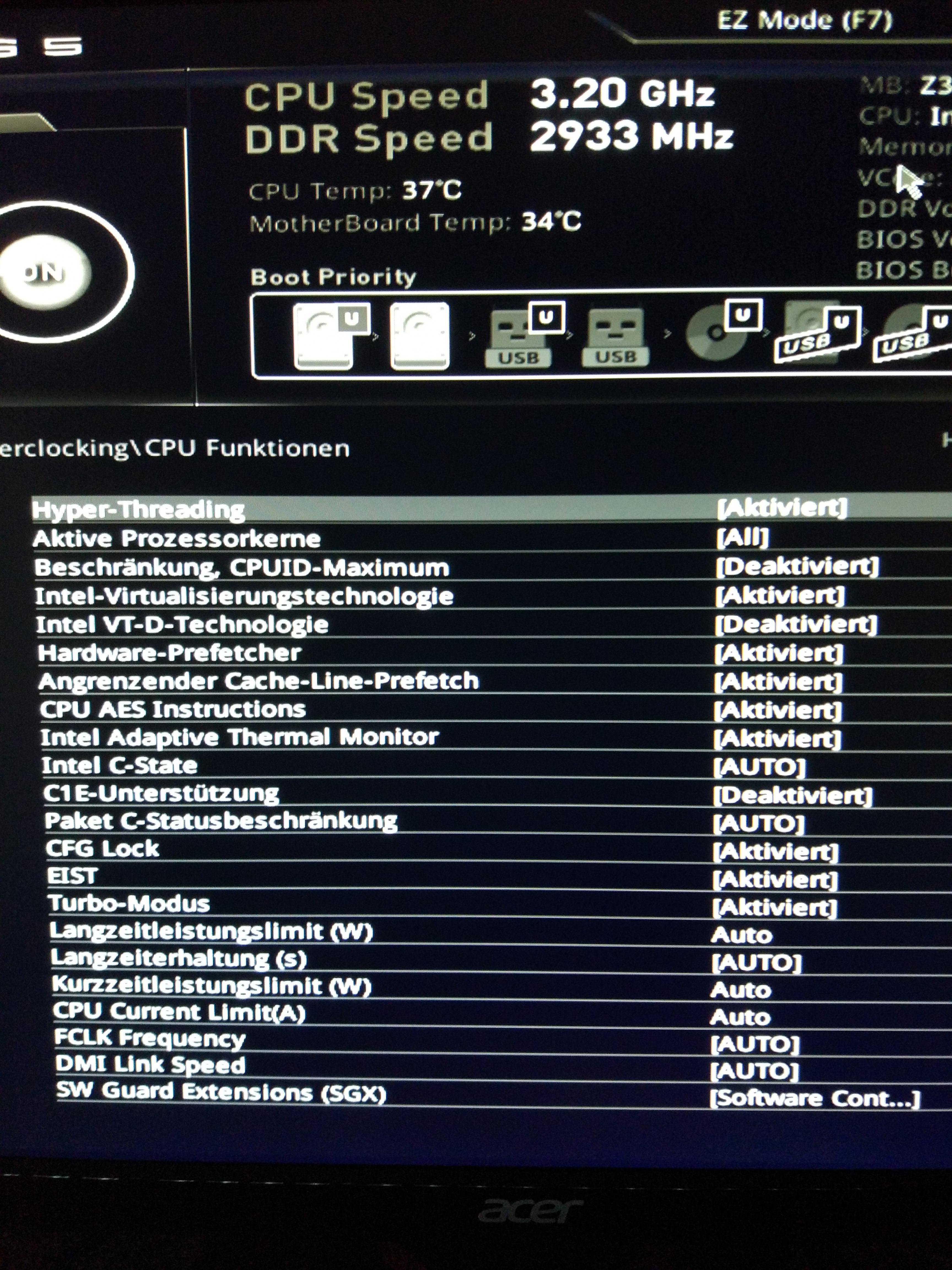

Bei mir taktet sich der I7 8700 nicht k laut MSI Afterburner bei Assassins Creed Origins manchmal für eine Sekunde auf 4090Mhz und geht dann wieder auf die normalerweise anliegenden 4289mhz. Ich habe auch ein MSI Board. Wie hast du die TDP eingestellt? Bei mir zieht er maximal 99 Watt. CPU Throttling, also das er zu warm wird und der Takt runtergeht, steht bei HWinfo no.
Edit: Ich habe im Bios Intel C-State deaktiviert und nun habe ich nur noch maximal 74 Grad, allerdings immer noch Taktschwankungen von bis zu 100 Mhz. Die Spiele laufen aber jetzt butterweich und er nimmt sich maximal 80 Watt
Auch wenn es nicht an mich gerichtet war, möchte ich Dir das beantworten:
Das Leistungslimit würde dann sogar für OC bis ca. 4,7 GHz (auf ALLE KERNE) ausreichen.
Ggf. müßte man die Werte dann nochmals leicht anheben. Das ist je nach CPU / benötigter Vcore unterschiedlich.
Wenn ich das Leistungslimit bei meinem I7 8700K + MSI Z370 Gaming Pro Carbon auf 95 Watt fixiere, taktet der 8700K zeitweise sogar unter 4 Ghz, was natürlich Käse ist.
Daher manuell korrigieren.
Außerdem scheint es einen Bug zu geben, der den Takt bei Non-AVX Anwendungen (auch in manchen Spielen) verringert wenn ein AVX-Offset im UEFI festgelegt wurde.
Dafür habe ich das AVX-Offset im UEFI auf 0 gesetzt und das Verhalten tritt seitdem auch nicht mehr auf. Allerdings ist mein OC auch AVX-Stable. Daher sowieso kein Problem, wenn mal wirklich AVX in Action ist.
Edit: Ach Du hast ja den 8700 ohne K... das Prinzip beim Leistungslimit ist aber das gleiche.
Den AVX-Bug habe ich auch. Da taktet die CPU für eine Sekunde um den eingestellten Wert runter. Fixen lässt sich das beim Z370 K6 ebenfalls AVX-Offset auf Auto. Auto hat AVX-Offset 4, für den Fall, falls echtes AVX berechnet wird.
