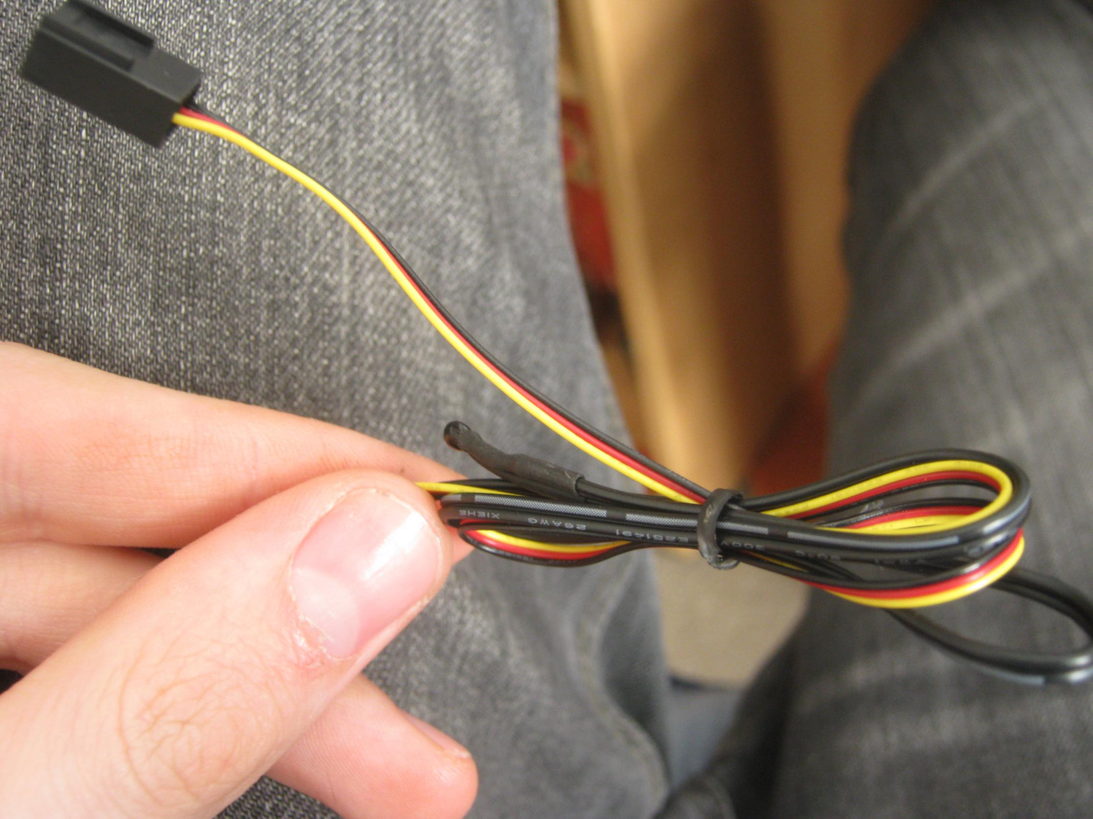

Du hast doch an den Lüftern diese 2 Litze, an denen ein Knubbel (-> temperaturabhängiger Widerstand) sitzt, der komplett in Schrumpfschlauch steckt, ne?
Den musst du abschneiden und die beiden Litze miteinander verlöten.

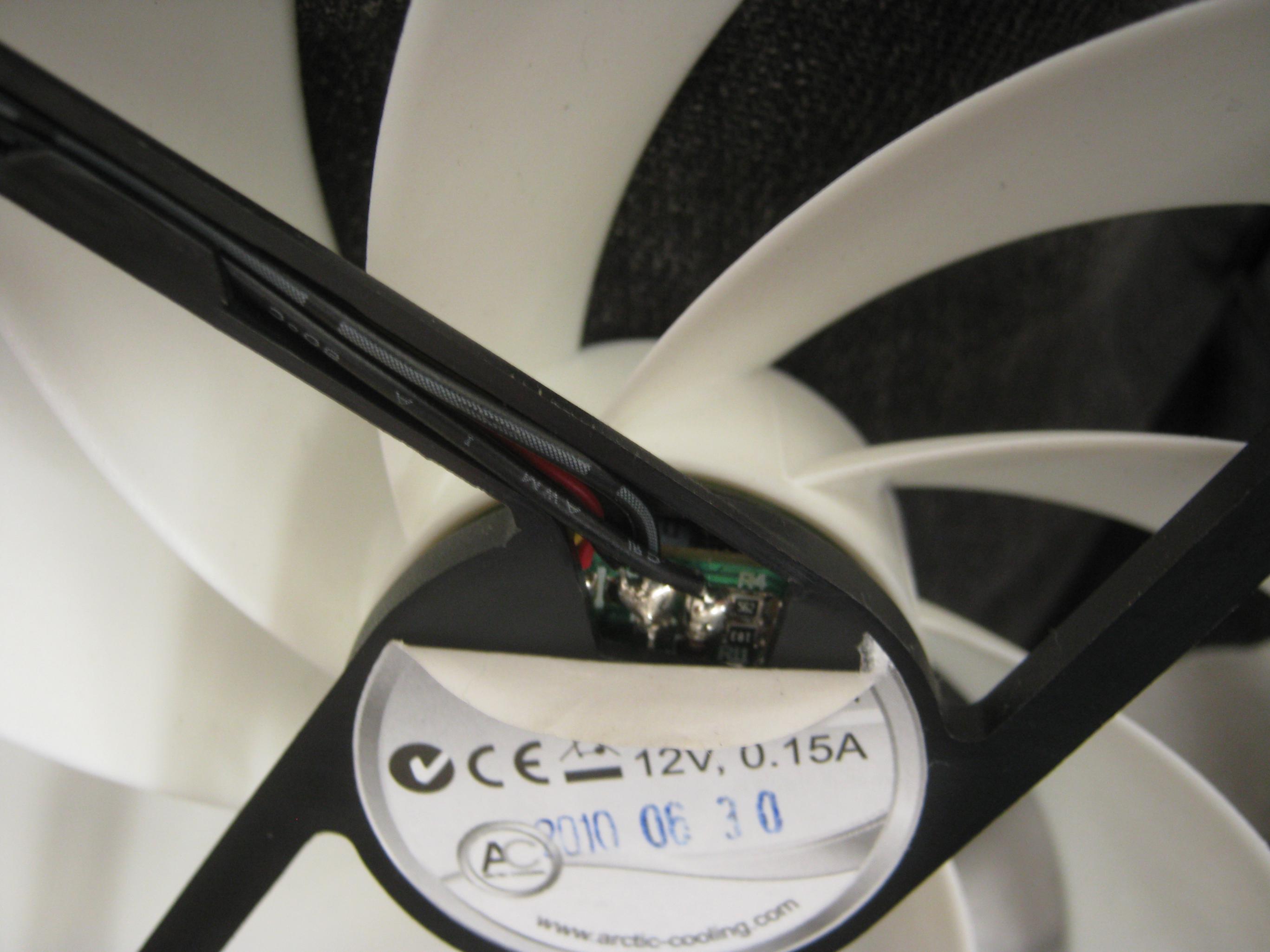

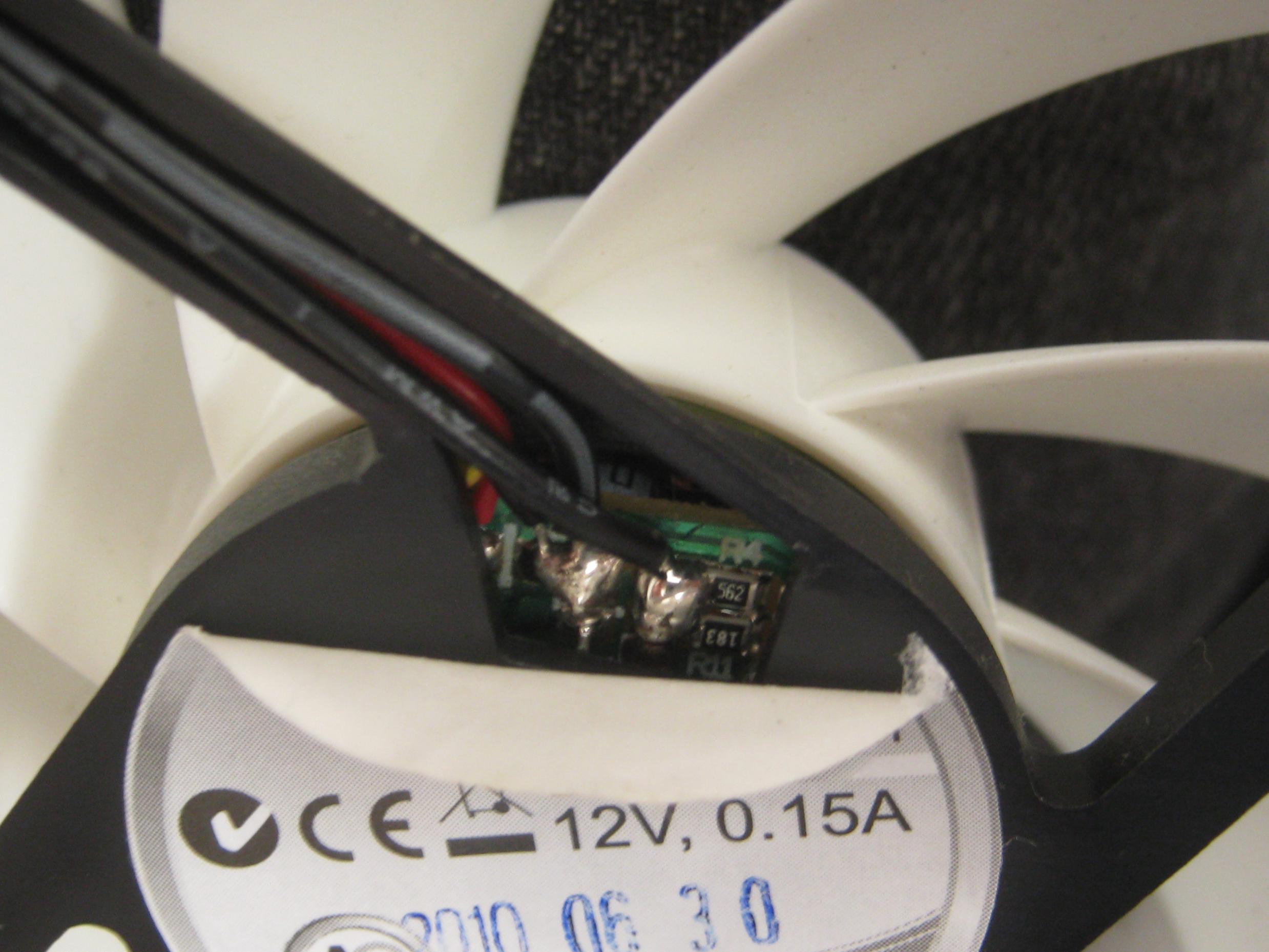

Ihr mal eine paar Bilder von dem Lüfter und denn Anschlüssen !

Ist zu 100% genau das gleiche, nur würde ich es lassen @crimson , die Temp-Regelung funktioniert eigentlich ganz gut.
hi,
also der "Knuppel" aufm 3.Bild kurz vor deinen Fingern ist der Temp. Widerstand (ntc)
einfach abschneiden bringt nix =)
wenn du abschneidest musst du die verlöten (oder verzwirrlen, naja)... dann dreht er immer voll auf.
Hab bei meinen nen 3K Widerstand parallel eingelötet, ist halt nen nicht lineares Verhalten dann...
aber er dreht allgemein n'bißchen höher
Und Fritten es ging eher um den Anschluss der Kabel der kleinen PCB !
was willst du an der Platine?
Im Endeffekt könntest du die ganz rausreißen und Masse + 12V vom PC direkt an den Lüfter anlöten, dann ist er auch ungeregelt... das gleiche geht aber auch wenn der NTC im Sensorkabel "überbrückt" oder rausgeschnitten wird

Du kannst den Widerstand abschneiden und die Kupferseelen der Litze miteinander verdrillen und mit Isoband verkleben.
Besser wäre wenn er noch einen Schrumpfschlauch vorher drüberschiebt und den dann nachher einfach schrumpfen lässt. Das ganze sieht dann noch schöner aus und ist sicherer.
irgendwer in deinem bekanntenkreis hat doch was zum löten da oder? ;)
habe das bei meinem apollish auch gemacht. hat mit kabelisolierung entfernen und verdrillen und verlöten ca 3 min gedauert ;) und funktioniert super, ich würd nur das verlötete stück irgendwie noch isolieren dann ist es wie es schon erwähnt wurde sicherer
