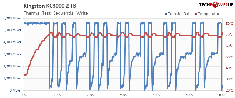

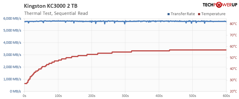

Nehmen wir die Kingston KC3000
KC3000 PCIe 4.0 NVMe M.2 SSD
Stromverbrauch
512GB– 5mW Leerlauf / 0,34W durchschn. / 2,7W (max.) Lesen / 4,1W (max.) Schreiben
1024GB – 5mW Leerlauf / 0,33W durchschn. / 2,8W (MAX) Lesen / 6,3W (MAX) Schreiben
2048GB – 5mW Leerlauf / 0,36W durchschn. / 2,8W (MAX) Lesen / 9,9W (MAX) Schreiben
4096GB – 5mW Leerlauf / 0,36W durchschn. / 2,7W (MAX) Lesen / 10,2W (MAX) Schreiben
Kingston KC3000 Review - Faster Than Samsung 980 Pro
