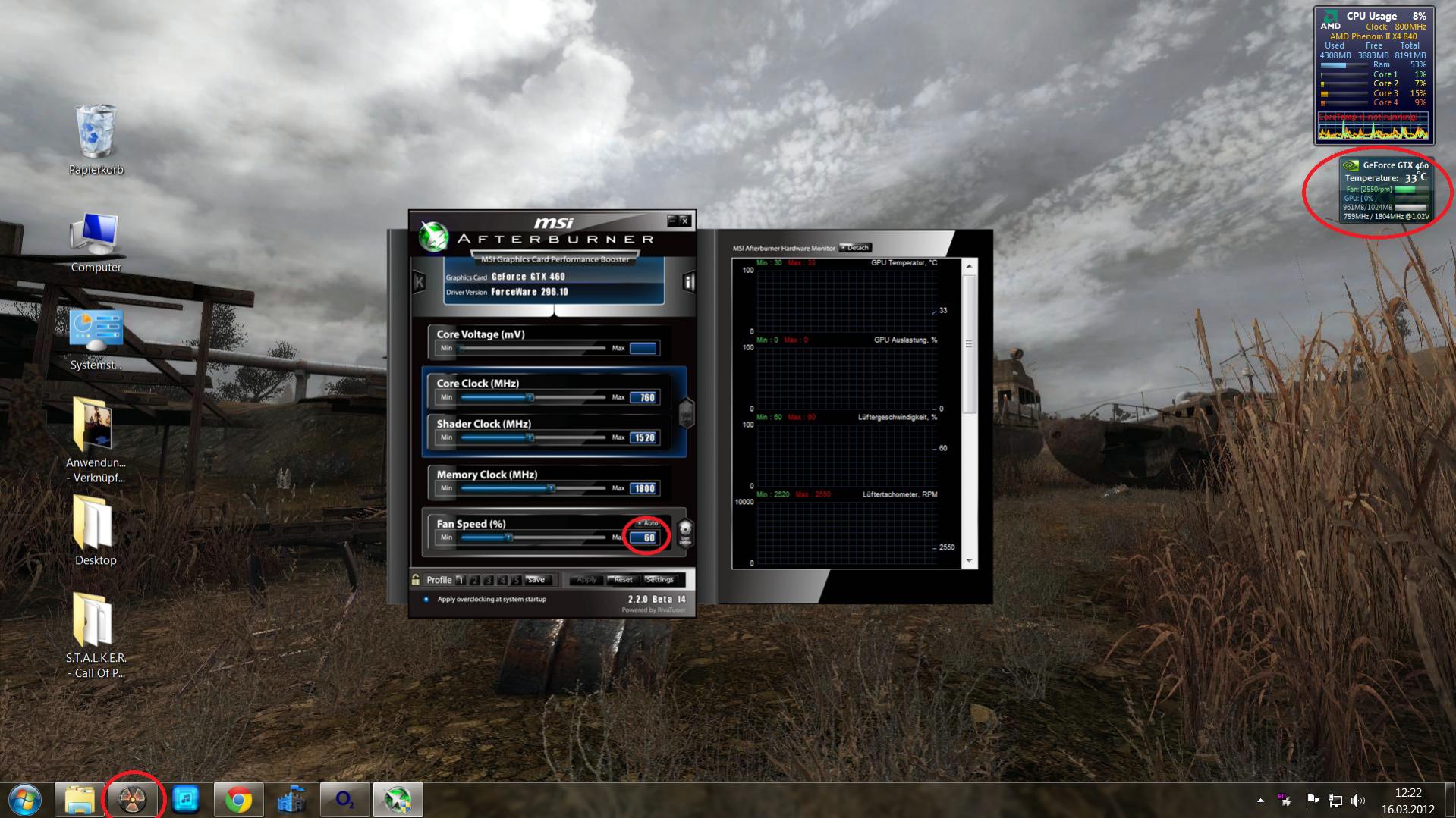

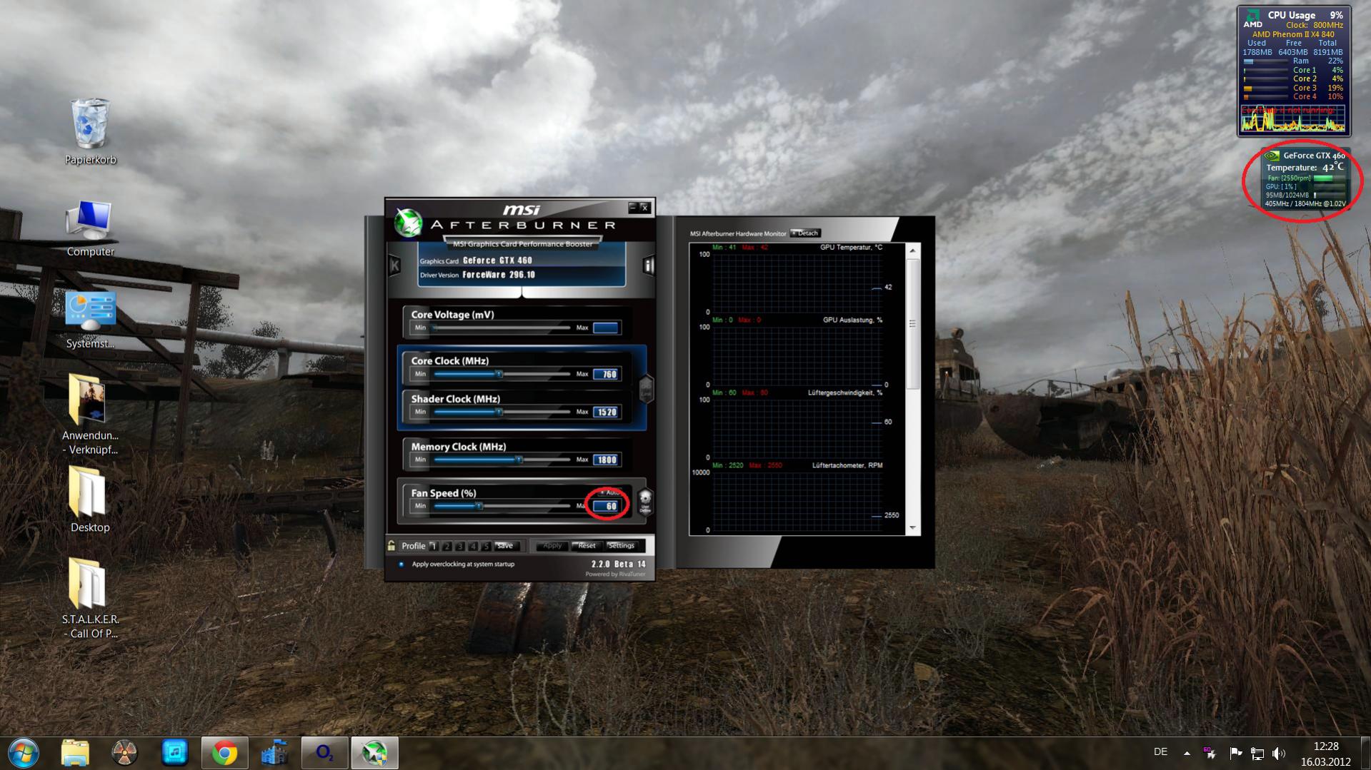

Habe mal 2 Bilder gemacht.Auf Bild 1 die Temp mit Strg/Alt/Entf Kombie,auf Bild 2 ohne.
Auf beiden ist die Lüfterdrehzahl auf 60%.

Ok ich sehe grad meine letzte Frage war irgendwie dumm, was ich mir noch vorstellen könnte ist, dass unter Last ein Gehäuse-, CPU- oder Netzteillüfter aufdreht und dadurch die Grafikkarte mitkühlt. An ein Treiberproblem glaub ich ehrlichgesagt nicht.
2D / 3D Modus des Afterburner funktionieren bei nVidia Fermi Karten nicht korrekt. Keine Profile für die einzelnen Modi zusweisen, sondern die Grafikkarte selbst regeln lassen. Lüfterkurve dann ncoh anpassen, und fertig.
Problem ist dass Afterburner nicht bis auf die 51MHz Idle-Takt runter kann, sondern nur bis 405 MHz. Und da ist die Karte noch "aktiv", weshalb sie mehr Strom braucht und dementsprechend wärmer wird.
