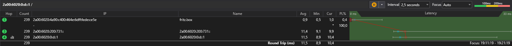

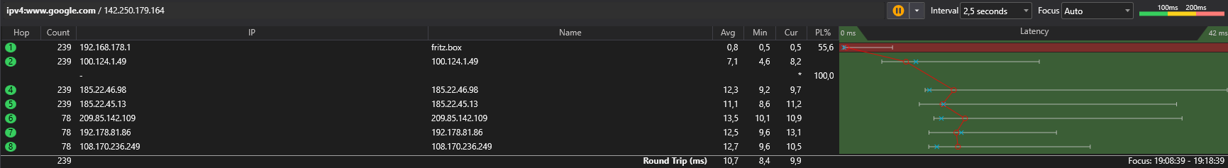

Dann bin ich mit Pingplotter hingegangen und habe verschiedene Stationen im Netzwerk überwacht. Alle Tests liefen parallel und zeitgleich.
1. Google.com mit IP4
hier hatte ich die Vermutung, die Fritzbox hat einen weg

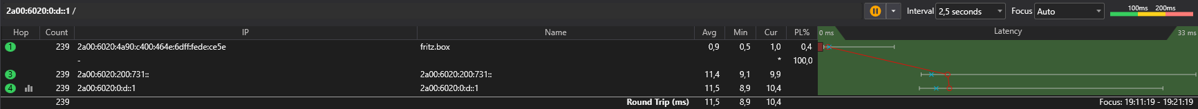

2. Google.com IP6
Hier scheint die Fritzbox i.O. zu sein, aber die erste Komponente der deutschen Glasfaser eher nicht.
- direkt meine Fritzbox. Alles ok
Die vermeintliche erste Komponente, die im zweiten Test Packet Loss hat. Hier ok. Ich weiß leider nicht, welche Komponente das ist.

Die Traces sind absolut perfekt. Lediglich der letzte Hop ist relevant. Paketverluste unterwegs sind auf ICMP Rate Limiting zurückzuführen und unkritisch. Suche mal bei google "how to read a traceroute". Es gibt hervorragende Erklärungen dazu.
Allerdings helfen Traces zu Google dir auch nicht weiter, wenn du Paketverluste bei einem Online Game hast. Da musst du schon den Gameserver als Ziel eintragen. Allerdings ist es sehr wahrscheinlich, dass dabei herauskommt, dass der Gameserver das Problem ist.

pingplotter ist im grunde für dieses problem im grunde überhaupt nicht geeignet:
  • dein spiel wird udp verwenden, pingplotter benutzt icmp
  • weder das ziel noch ein hop auf dem weg dahin ist verpflichtet auf icmp zu antworten
  • je nach ziel können die pakete ganz andere pfade haben. google anzupingen sagt im grund nichts über den weg zu deinem spiel aus
  • selbst wenn du den gameserver anpingst, kann der unter umständen auf os-ebene den ping wesentlich schneller beantworten, als dass die serversoftware auf eingaben reagiert
dein glasfasermodem ist transparent für sämtlichen traffic, das taucht bei pingplotter überhaupt nicht auf. wenn man sich den aufwand antun will, könnte man auf der fritzbox noch ein capture mitlaufen lassen und vergleichen, ob alle spiele-relevanten pakete, die den pc verlassen, auch aus der fritzbox richtung internet rauskommen. das war es dann aber auch schon. alles dahinter ist eine blackbox und an jedem beliebigen punkt können pakete verloren gehen - sowohl in hin- als auch rückrichtung. die wahrscheinlichkeit, dass das in deinem kabelgebundenen netz zu hause passiert ist sehr gering. wenn man routing/peering-probleme beim provider im verdacht hat, könnte man noch ein vpn probieren, aber das war es dann auch schon als heimanwender.
