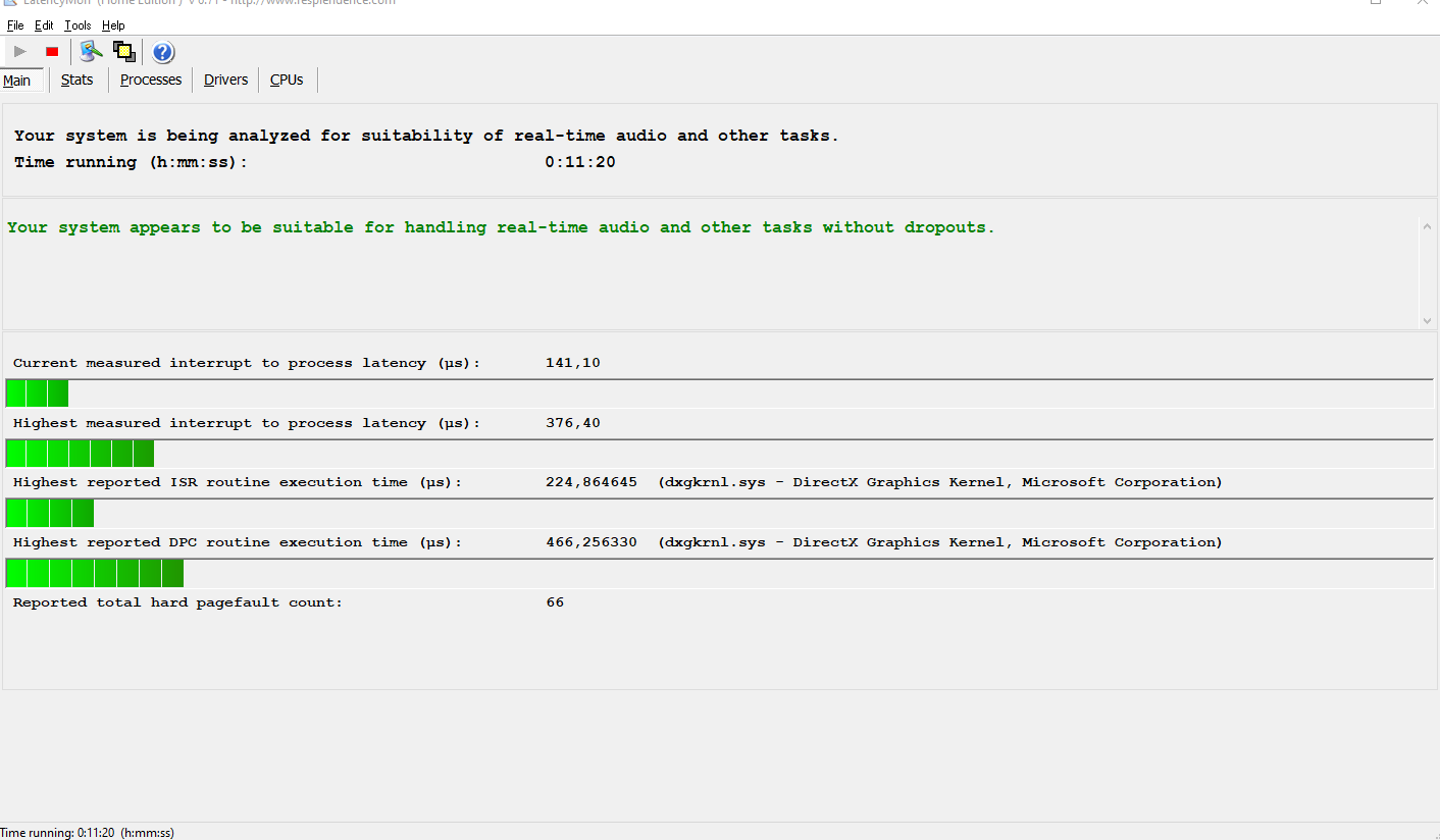

Ist das aussagekräftig? Ansonsten würde ich das mal über Nacht laufen lassen. Hab jetzt übrigens 5 GHz bei WLAN ausgeschaltet, das war bei manchen das Problem. Mal sehen, wie es sich entwickelt.

Ich benutze LatencyMon gern bei unrund laufenden Systemen, häufig fallen dann da irgendwelche Treiber- oder Kernelprobleme auf. Bei dir siehts zumindest vorläufig ja nicht schlecht aus. Wenn du kannst, lass es mal parallel zu LoL laufen und schau was passiert (zugegeben habe ich das noch nie so gemacht, aber Probieren geht über Studieren ;-) )
Ansonsten wäre natürlich auch nochmal eine Idee, die Route zu den LoL-Servern per tracert zu verfolgen, nicht, dass das über zig Umleitungen geht...
Auch das probatorische Deaktivieren von IPv6 kann nicht schaden, das läuft häufig tatsächlich noch nicht so rund. Ob du das auf deinem Router deaktivieren kannst, weiß ich nicht, aber zumindestens lokal an deinem Rechner kannst du es ja mal deaktivieren.
Ok, dann hab ich schonmal einen Plan bis sich Vodafone rückmeldet! Die Ergebnisse werde ich die Tage dann mal veröffentlichen, danke schonmal.

@someoneatsome also das Programm hab ich mal jetzt mal während League laufen lassen. Dazu muss ich sagen, dass ich seit der Deaktivierung von 5 GHz - WLAN im Router !bisher! keinerlei Lags mehr hatte. Dazu habe ich noch IPv6 deaktiviert.
Das Programm hat mir beim ersten Durchlauf ähnliche Werte rausgeworfen, also habe ich das BIOS aktualisiert. Hier sind die Werte:

Driver with highest ISR routine execution time: dxgkrnl.sys - DirectX Graphics Kernel, Microsoft Corporation
Highest reported total ISR routine time (%): 1,100103
Driver with highest ISR total time: dxgkrnl.sys - DirectX Graphics Kernel, Microsoft Corporation
Total time spent in ISRs (%) 1,187212
ISR count (execution time <250 µs): 4345112
ISR count (execution time 250-500 µs): 0
ISR count (execution time 500-999 µs): 69
ISR count (execution time 1000-1999 µs): 0
ISR count (execution time 2000-3999 µs): 0
ISR count (execution time >=4000 µs): 0

Die Graphics-Kernel-bezogenen Einträge halte ich nicht für überraschend während eines Spiels.
Ein bisschen auffällig finde ich aber, dass der Netzwerk-Treiber teils bis zu 80ms Latenz hat. Ist das ein Standard-Microsoft-Treiber oder der vom Hersteller?
Auf der anderen Seite berichtest du, dass die Lags verschwunden sind, seit du 5Ghz deaktiviert hast.
Wenn du per WLAN verbunden wärst, würde ich sagen, dass ein eventuelles Band Steering bzw. ungewollter Wechsel zwischen 2,4 und 5GHz das Problem sein könnte, aber da die Lags ja auch über Kabel auftreten, kann ich nur vermuten, dass der Router irgendwie intern ein Problem hat. Hast du eventuell sehr viele WLAN-Geräte am Router angemeldet?
Hier in diesem Beitrag wird dieses Thema auch behandelt.
