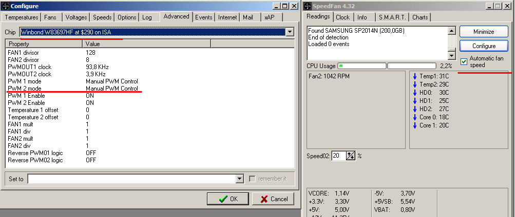

Ich kenn mich mit dem Board nicht aus, aber ist SpeedFan für sowas nicht gut?
Um Speedfan zu nutzen, müsste ich die Kontrolle über's Bios ausknipsen, oder? Hmmm. Habe Speedfan bislang nicht genutzt. Werde nicht so richtig schlau draus - muss mir mal 'ne Anleitung suchen.
Ich find SpeedFan auch bekackt, aber soll ja was können. Vielleicht hilfts Dir, scheint ja sonst echt nervig zu sein mit dem BIOS.
Ich raffe Speedfan einfach nicht - steige nicht durch. Bullshit. Wirklich schade, würde mir nämlich gern genau festlegen, bei welcher Temp der Lüfter wie hoch dreht. So ist er quasi immer auf low und dreht erst hoch, wenn's absolut kritisch wird.

@marxx
ham dasselbe board, einfach den screenshots folgen dann gehts auch bei dir ;)
fan2 und temp2 sind für cpu
die desired und min/max upm werte musste natürlich auf deine bedürfnisse anpassen.
geht aber nur mit pwm (4pin) fans
