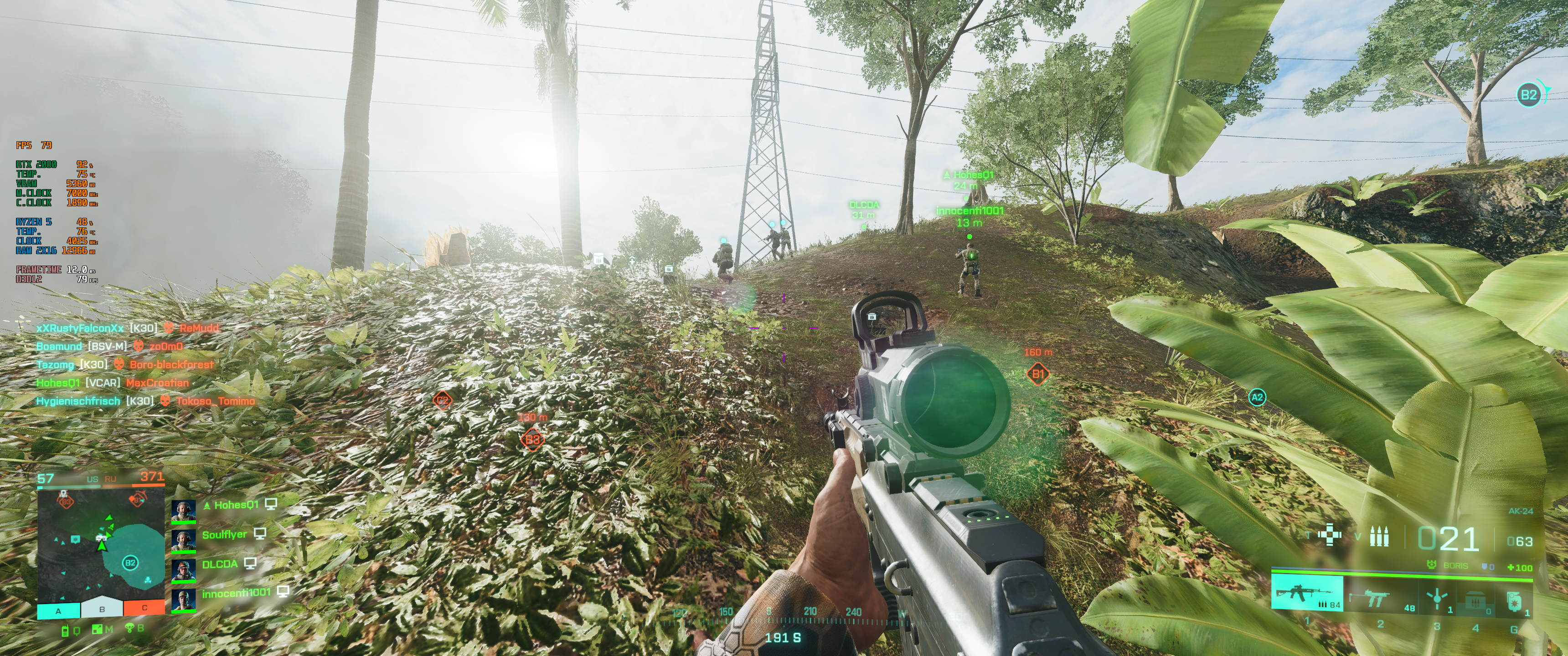

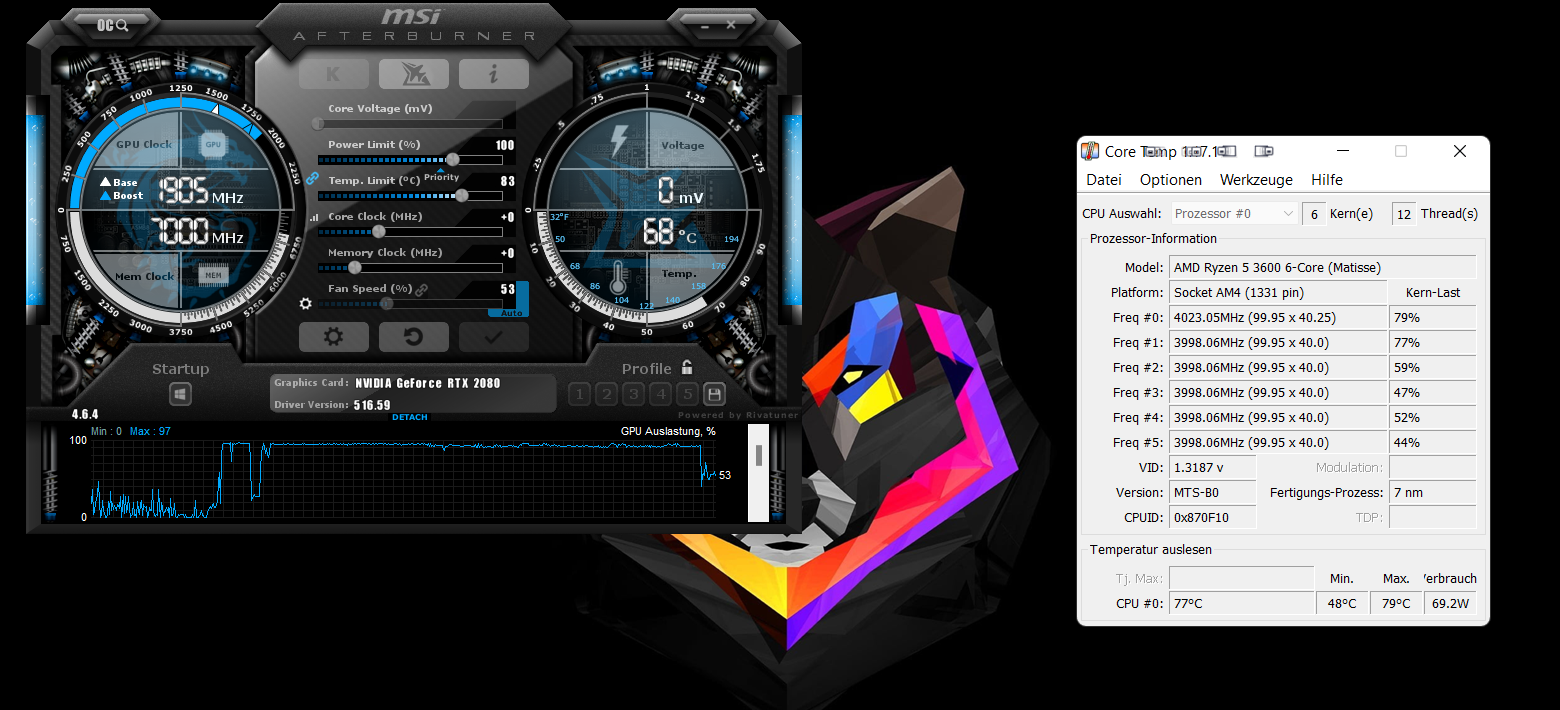

Muss noch mal einen neuen Threat aufmachen bezüglich den CPU Temps, die sind nach Boardwechsel und aktivierten DOCP ziemlich hoch? Idle so 55-60 und ingame bei BF2042 bspw. bis zu 80 Grad. CPU läuft jetzt wegen DOCP mit 4200MHz, was auch die Temps erklärt. Wie lasse ich denn den CPU auf Standardtakt laufen trotz DOCP? Vermutlich eine doofe Frage aber bin kein OC Spezi.
Deaktivere ich DOCP läuft der RAM nur mit 3000MHz.
Armory Crate zeigt auch eine niedrigere Temp, ka welche nun stimmt :D

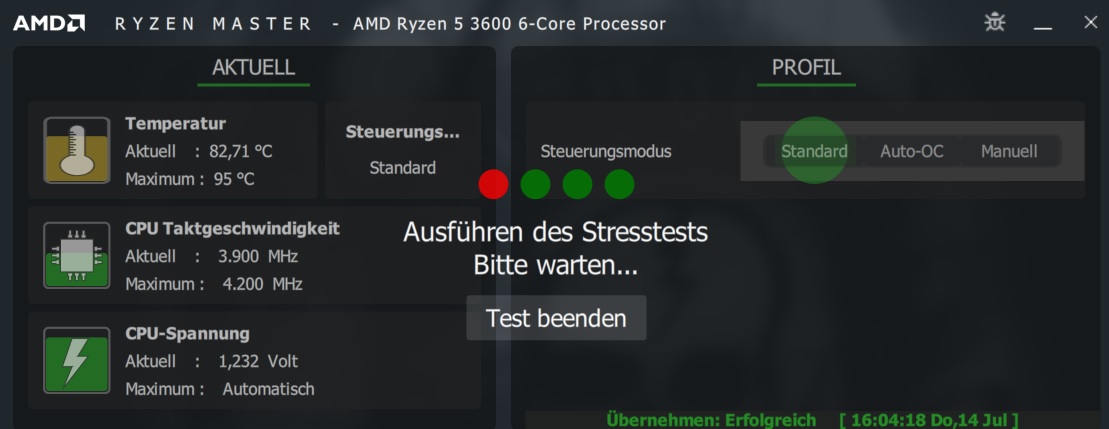

Mein 3600er zieht beim Stresstest vom Ryzen Master 1,232V
Du hast fast 1Volt höhere Spannung auf deiner CPU

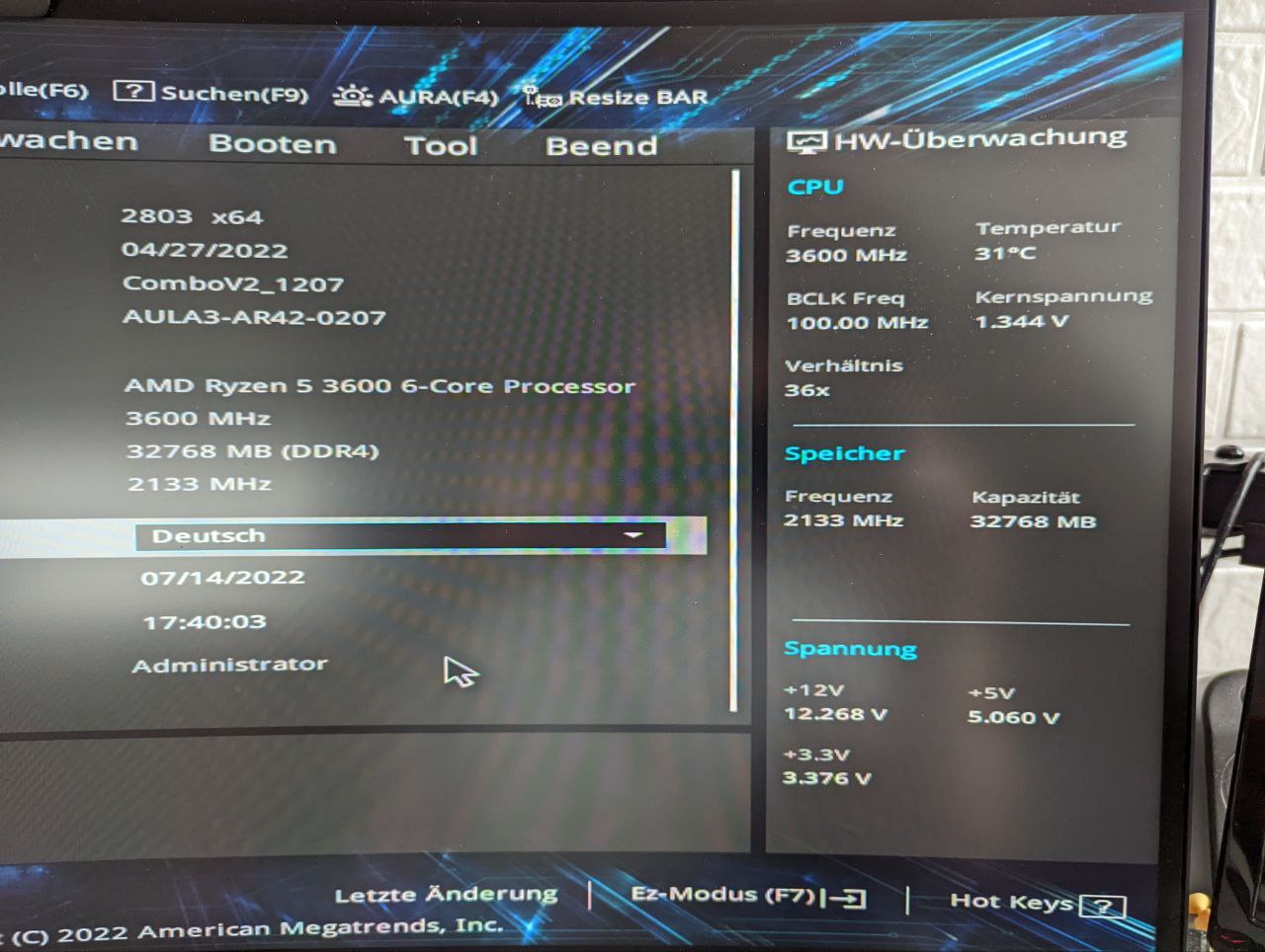

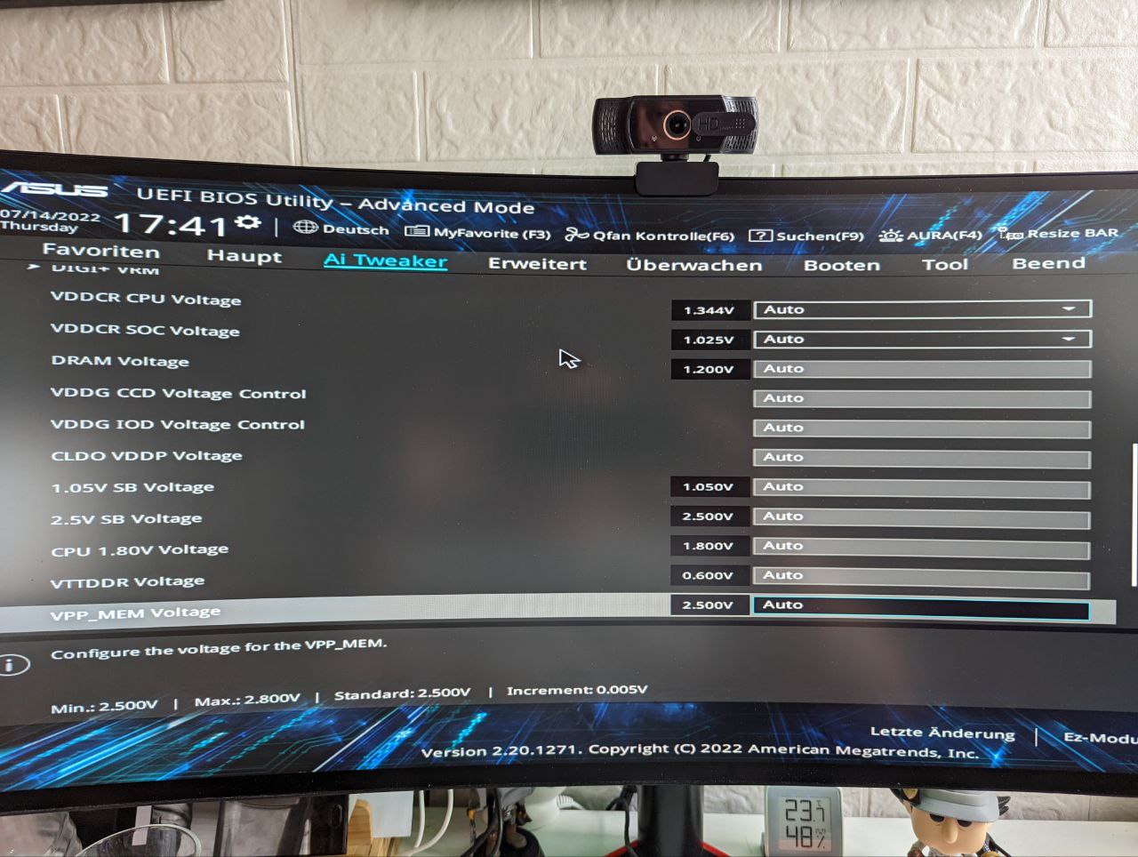

Ok,
ingame geht meine Vcore auch auf 1,36V hoch.
So noch mal CMOS und auf Standard ohne DOCP laufen. Teste noch mal Ingame

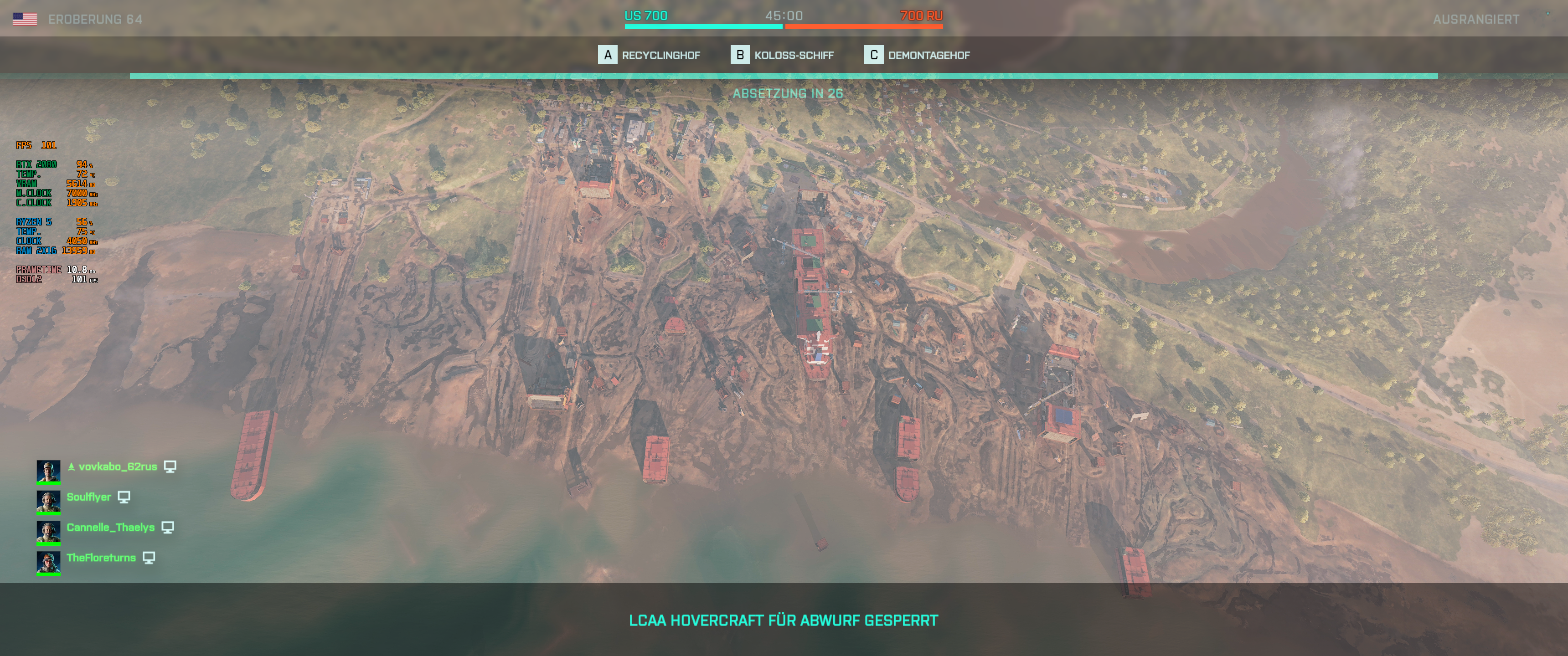

Und jetzt Ingame ohne DOCP alles in Ordnung, nur der RAM läuft zu langsam!?
Kann ich mit DOCP nicht auch ohne CPU übertakten laufen lassen? Vermutlich liegt es an den AUTO Einstellungen vom Bios oder?
Übertakten ist ja auch Quatsch merke ich gerade, der Ryzen 3600 geht ja bis 4200.

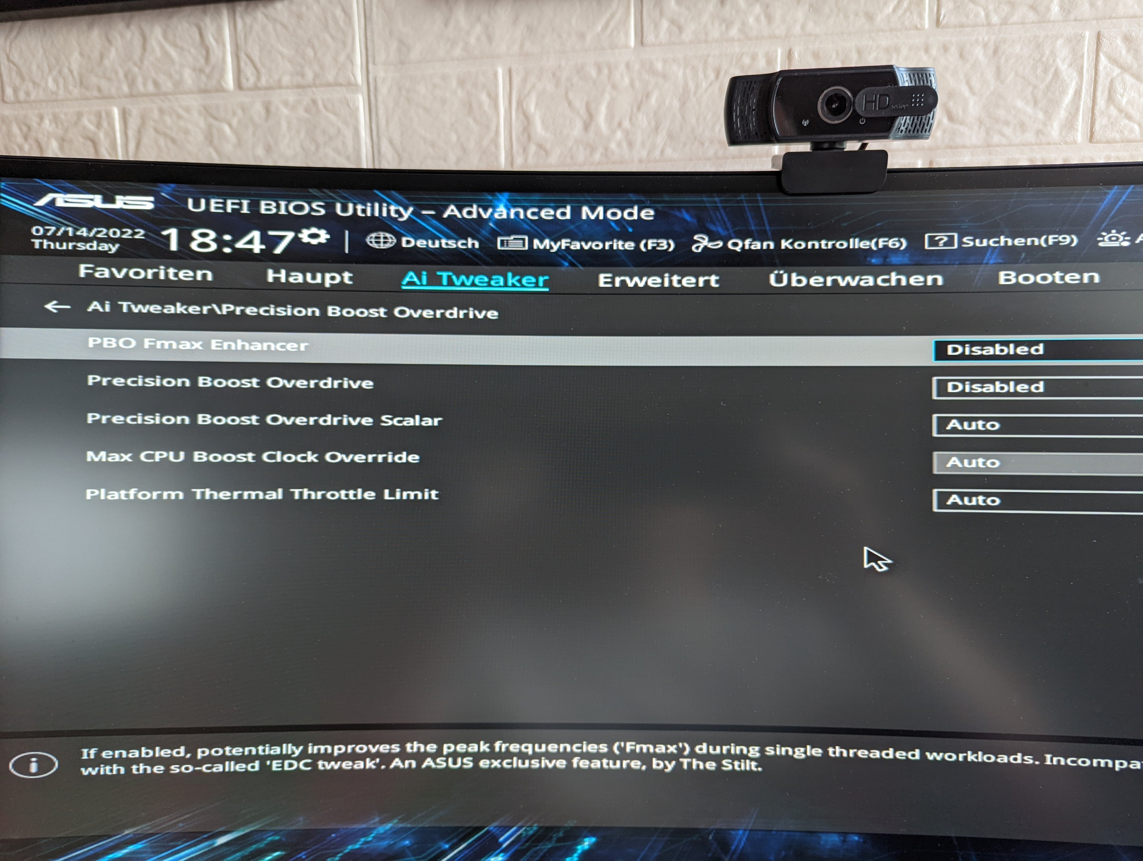

PBO checke ich mal

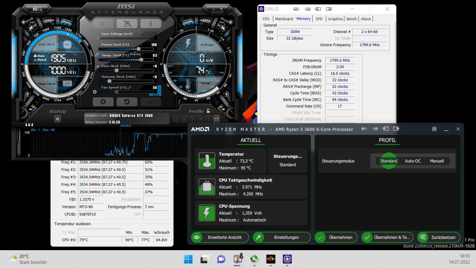

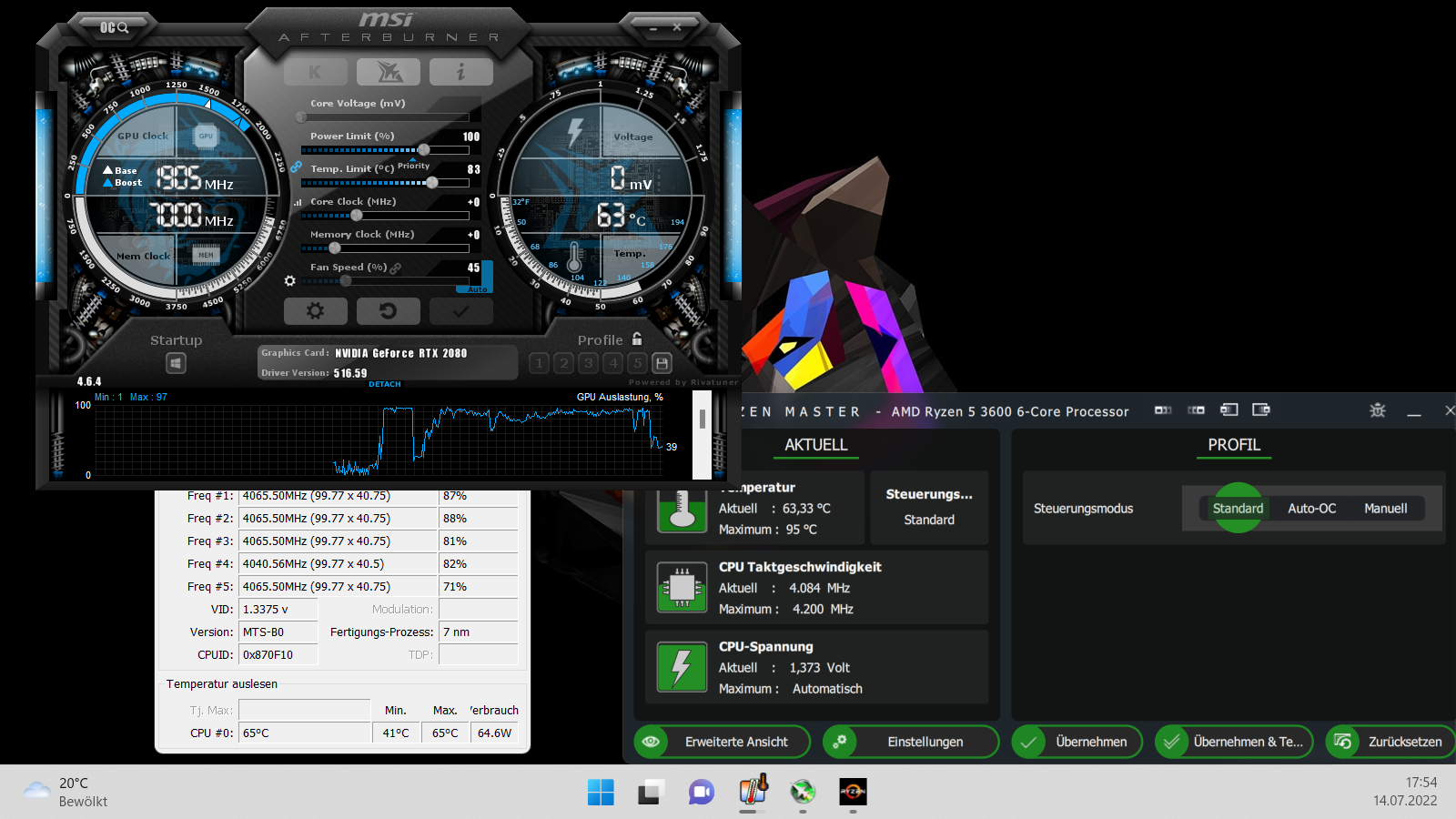

So dann? PBO Fmax Enhancer habe ich auch Disabled
Temps gehen wieder direkt hoch!? Ich checks nicht
Will wie gesagt nur, dass der RAM mit 3600 läuft, in div. Foren heißt es ja 1:1 zum Ryzen 5 3600 würde dann ja Top laufen. :D Sonst muss ich halt den RAM runtertakten, der sollte aber schon mit 3200 min. laufen

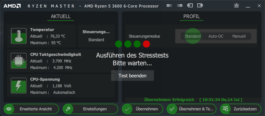

Die Temp ohne PBO bleibt dann konstant bei 75-78. Zumindest nicht auf über 80 hoch
Stresstest ohne PBO

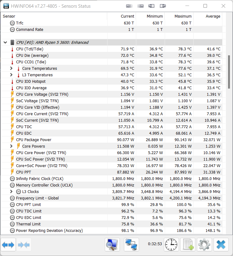

Schau mal mit hwinfo nach der SOC Spannung die sollte nicht unbedingt über 1.1V gehen.
XMP-Profile von Ram spielen da gerne mal dran rum. Solle die darüber liegen, im Uefi testweise auf 1V – 1.05V stellen.
Danach muss nur geschaut werden ob der Ram noch stabil ist auf 3600 MHz.
Noch nebenbei das die CPU auf 65-75C geht ist normal. Kann auch mal kurz 80°C+ sein wenn nicht alle Kerne genutzt werden.
Reaktionen: Soulfly999
Also SoC Voltage ist unter 1.1V festgenagelt. Aber 10 Grad Unterschied nur weil DOCP an ist.

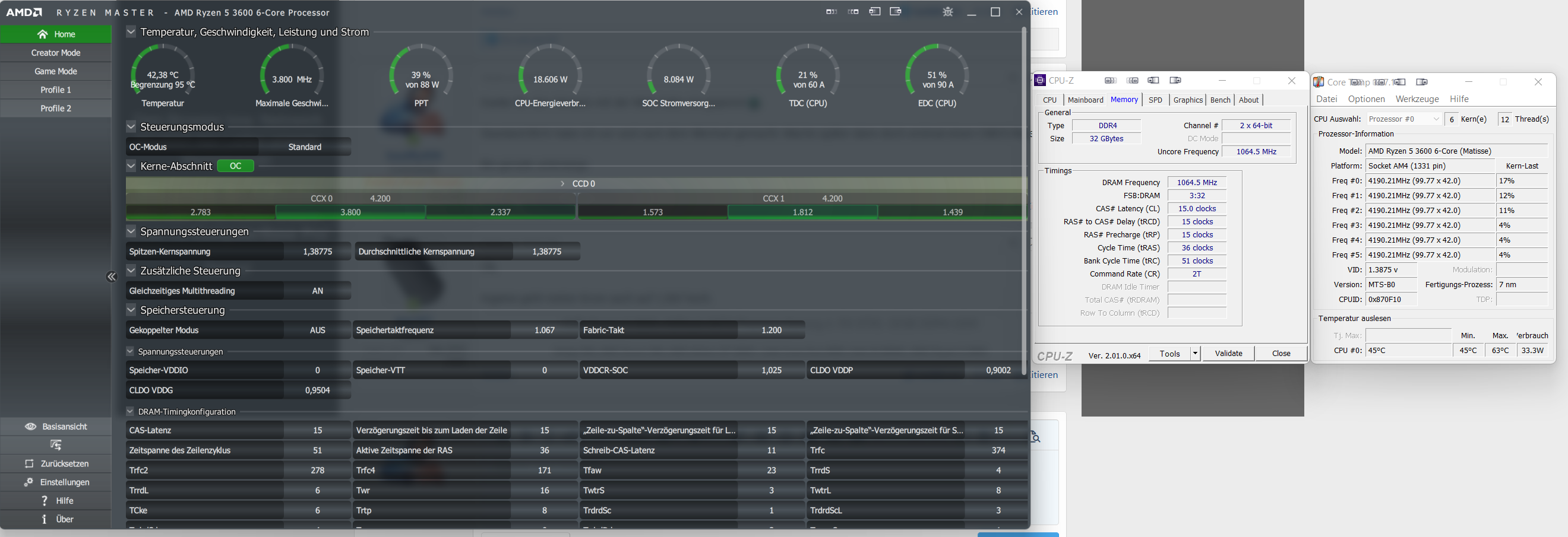

Ist das auch richtig?
Ok, dann bin ich ja beruhigt. Das war mir nicht ganz klar. Weil mit dem vorherigen B350 Board und DDR4 2666 hatte ich diese Probleme mit dem gleichen CPU halt nicht :rolleyes:
