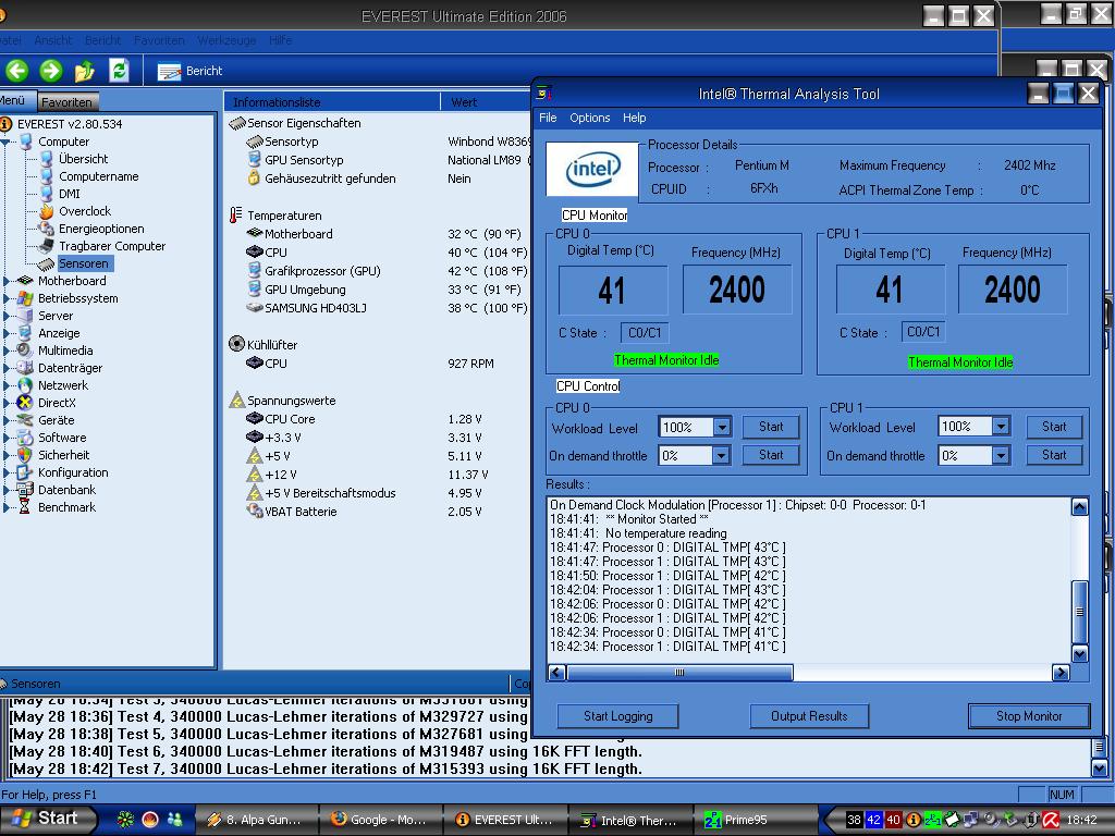

Hallo Leute!
Ich habe 2 Fragen:
1. Sind die Temps so nach 3 Stunden Prime 95 ok (siehe Bild im Anhang)? Der AcFreezer 7 Pro läuft max. 950Rpm. Im Durchschnitt 800-900Rpm also keine großen Abweichungen.
2. Warum zeigt Everest mir nur die Cpu Temperatur an und nicht einzeln jede Temperatur für Core 0 und Core 1?
Habe vor ein paar Tagen hier im Forum gesehen das bei jemandem mit einem E6600 diese Temps ebenfalls angezeigt werden.
Vielen Dank!

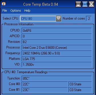

Core Temp zeigt mir das hier (Anhang) d.h. ca. 7Grad kühler als bei Everest.
Ja also ich meine es ist nicht das Problem die Temperaturen jedes Kerns auszulesen, dafür habe ich TAT und CoreTemp, jedoch wundert es mich einfach nur das es bei manchen mit Everest geht und bei manchen nicht, obwohl alle die gleiche Version haben. :freak:
Aber trotzdem vielen Dank an die Helfenden ;-)
EDIT: @ ismoer: Ich habe die Vollversion. Achja und was bedeutet "Tjunction" mit 85°C??? *schock*

Temps sind für Normaltakt völlig okay würd ich sagen!

Aber die CoreTemps erhöhen sich doch nicht auf 24/25° wie du geschrieben hast sondern sind unter Last bei 41-45° (siehe erstes Bild).
