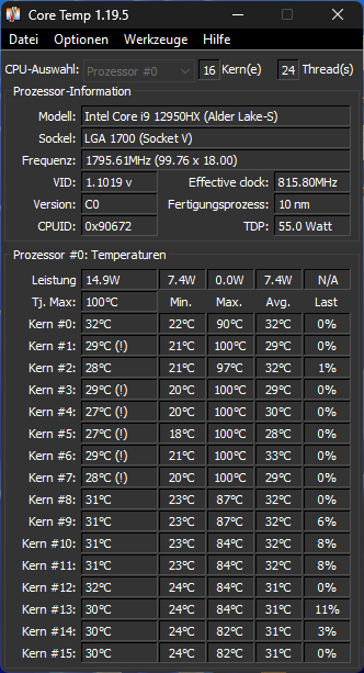

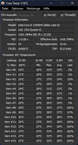

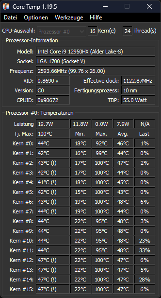

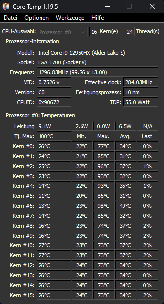

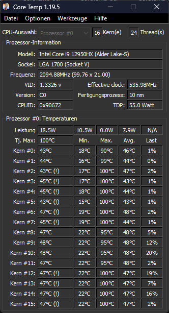

das Notebook startet neu wenn ich es ordnungsgemäß runterfahre. Das ist anscheinend korrekt da vermeintlich zu hohe Temperaturen im Notebook seien die weg gekühlt werden müssen. Die beiden Lüfter laufen auf hoher Leistung was bei dem Notebook einem Fön von der Lautstärke her entspricht. Mal ist das kein Problem aber auf Dauer nervt es sehr.
von 07:55 Uhr
von 12:12 Uhr
Bis Mittag liefen die Lüfter auf hoher Leistung. Dann habe ich das Notebook heruntergefahren, den Reboot hart unterbunden und das Notebook draußen auskühlen lassen.
Seit der Mittags- und Auskühlungspause, sind die Lüfter wahrnehmbar aber sehr viel leiser
12:45 Uhr
14:52 Uhr
15:06 Uhr
Bin mir nicht sicher was das Ausrufezeichen hinter der aktuellen Temperatur bedeutet - sonderlich hoch scheint die Temperatur nicht zu sein.

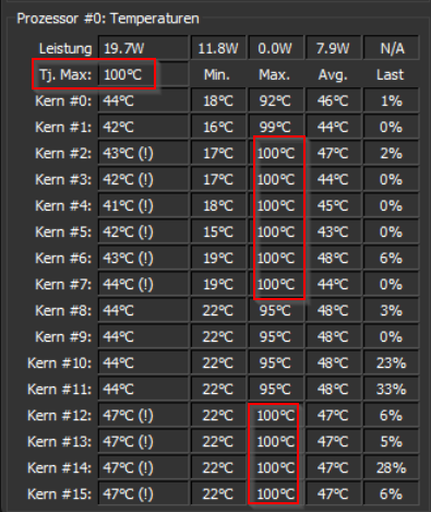

Das bedeutet sie haben alle mal Tj. Max erreicht.
