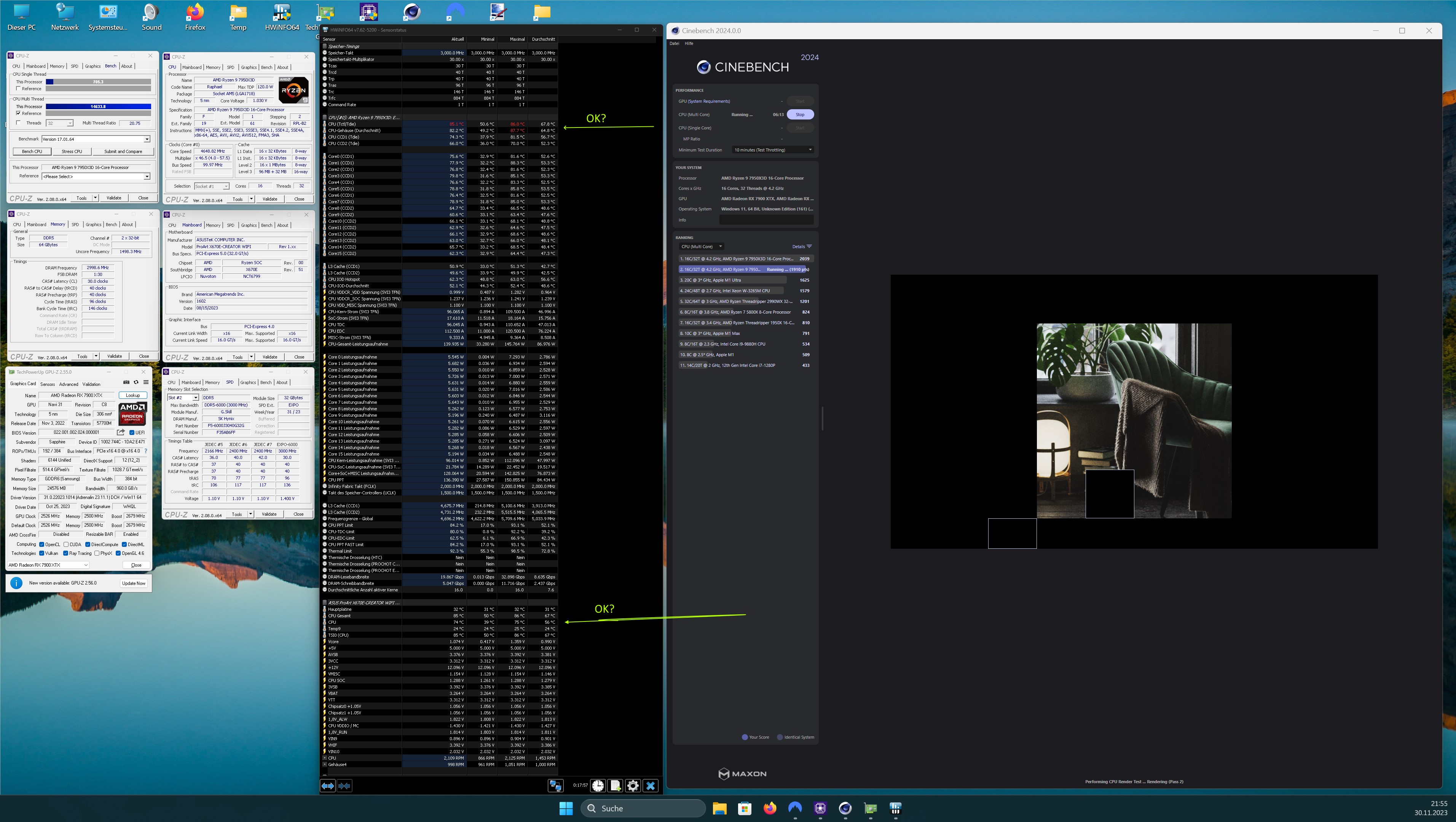

Wie dem auch sei, ich habe jetzt ein 7950X3D. Den Screenshot habe ich @Load bei Cinebech24 gemacht.
Und somit komme ich zu meiner Frage. Sind die Temperaturen soweit in Ordnung @Load bei CB24? Ist es normal, dass er auf ca. 90 Grad geht bei Cinebench24?

AMD lässt sich Ryzen 7000 Serie bis 90+ Grad hochlaufen, um das Maximum an Takt rauszuholen. Ist völlig normal. Das ist laut AMD technisch völlig unproblematisch.
  • 95 degrees Celsius is an absolutely safe temperature for Ryzen 7000 series processors to live in over the lifetime of the product
  • 95 degrees Celsius is where these intelligent processors target when achieving maximum multithreaded performance
  • Better coolers mean better performance, but that doesn’t mean you won’t get a great experience from your last-gen air cooler
  • Do not confuse measured temperature with the heat produced by the CPU, because heat is a pure function of power draw
https://community.amd.com/t5/gaming/ryzen-7000-series-processors-let-s-talk-about-power-temperature/ba-p/554629#:~:text=95 degrees Celsius is an,the lifetime of the product
Soll die CPU Kühler werden, müsste man Parameter im UEFI ändern.
Reaktionen: Winghead und iceshield
Man sieht ja auch, dass bei der thermischen Drosselung noch "nein" steht. Sobald irgendwann zwischendurch gedrosselt wurde, müsste da beim Maximalwert "ja" stehen.
Reaktionen: djducky und iceshield

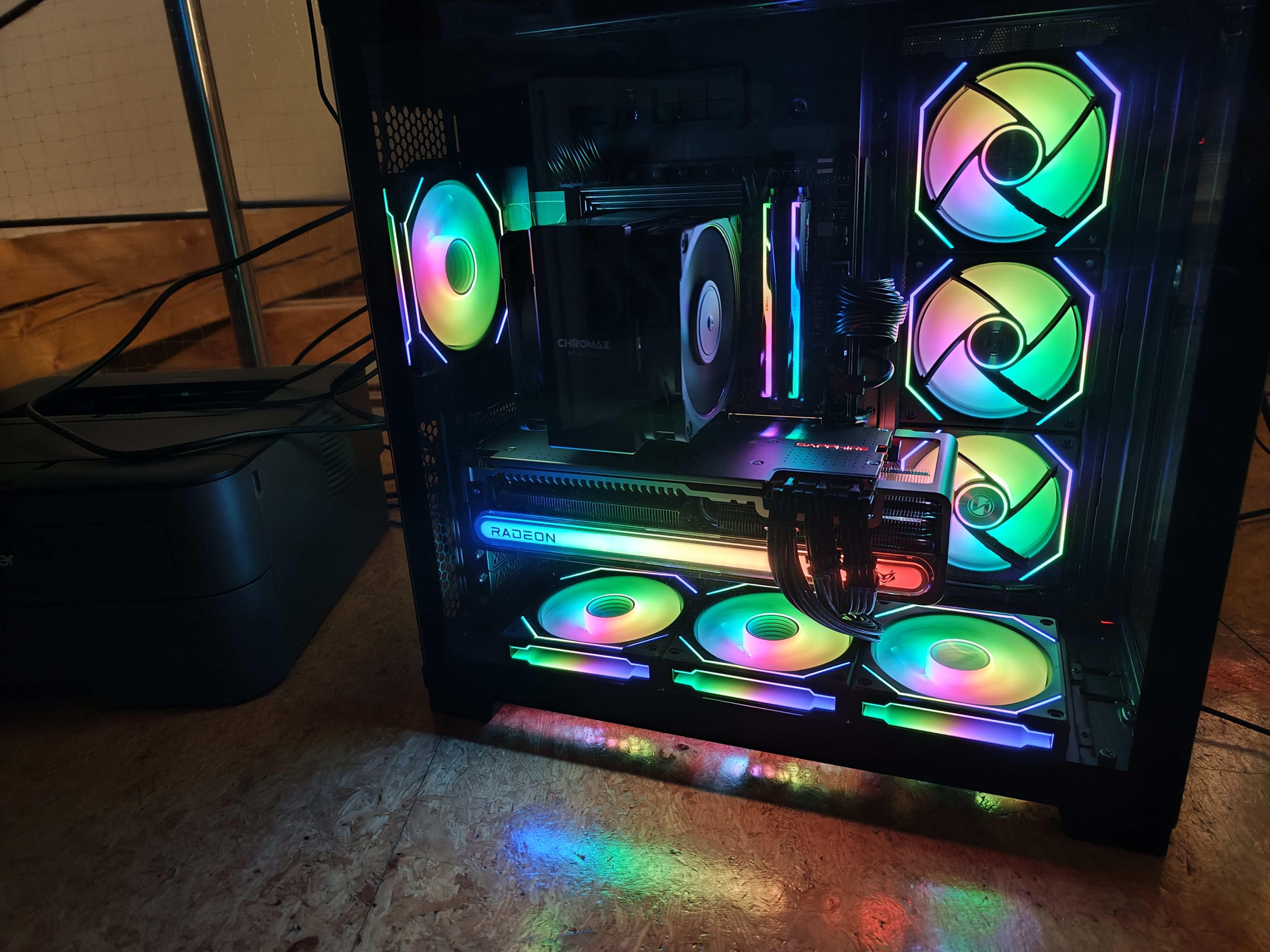

Mach doch mal Bilder vom Rechner inneren, so das man alle Lüfter sehen kann und ob du das Kabelmanagement sauber hin bekommen hast! 🧐
90Grad bei CB 23 ist normal, also alles easy.
Dankeschön.
@All, Vielen Dank. Also alles normal.

Mich würde echt mal interessieren, wie sich die GPU-Temps unterscheiden, wenn die Lüfter unten gedreht werden. Aber dann hätte man einen krassen überdruck mit 6 Lüftern rein und nur einem raus...

Undervolting ist ein Thema bei den Karten, leider auch der Verbrauch bei zwei und mehr Monitoren. Aber mich würde das mit den Lüftern einfach aus Neugier interessieren.

Also meiner ist im gleichen Bereich unterwegs - und ich habe aber weniger Lüfter als Du.
Idle so 40-45 Grad und Last immer unter 80.

weiß nicht ob Dud as musst - habe halkt nen echt großes Case und die 6900XT ist warm, aber im Idle eben auch nicht so wirklich.
Lüfter habe ich vorne die 3 vond er AIO und dann 2 SW4 nach oben raus und 1 SW4 nach hinten (sind ja drei beim Case dabei).
