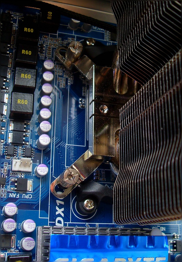

Aufjedenfall hab ich mal meinen CPU Kühler von blasen auf saugen gedreht (Bild), nur bin ich mir nicht sicher was besser ist? Hab schon gegoogled, aber die einen sagen so, die anderen so! Wenn jetzt einer Temperaturvergleich sagt, ich hab keine Ahnung, mit saugen sinds jetzt vielleicht 1 Grad mehr, ich bin mir aber auch nicht 100% sicher!
Wie man sehen, zieht das NT oben raus, der CPU-Lüfter, saugt jetzt nach oben (dachte das ist vielleicht besser, weil er sonst Luft von der warmen Graka unten holt und sie nach oben durch pustet?), und hinten zieht noch ein Noiseblocker Blackdings.. X1 raus! Allerdings ist der genau in der Mitte von den 2en, ist das irgendwie unpassend oder so? Weil der schöne Luftstorm doch dann zerstört wird?

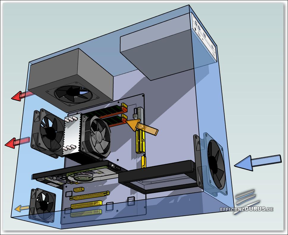

Ich würde mal den CPU Kühler abbauen, alle unnötigen Kabel entfernen, die anderen Kabel korrekt verlegen und mit Kabelbindern wegbinden, sodass wenigstens ein Luftstrom entsehen kann. Dann solltest du den Kühler um 90°C nach rechts wieder einbauen, nachdem du die Wärmeleitpaste erneuert hast. Vorher natürlich den neuen Ram einbauen, sofern du ihn schon da hast.
https://www.computerbase.de/forum/attachments/sshot1kh4-jpg.141841/
Und vorallem solltest du dein System von Staub befreien!
wenn du den cpu-kühler um 90 grad drehst ist doch platz für mehr ram oder? und ein guter luftstrom wär dann auch drin... "vorne rein, durch den cpu-lüfter, hinten raus"

Das war mein Plan... ich hab ihn abgemacht wollte ihn um 90° drehen, aber es geht leider nicht mit dem Xigmatek HDT-S1284 und nem Gigabyte MA790X-UD3P, da die Heatpipes bei einer 90° Drehung immer im Weg sind.. :( (D.h. kann den Kühler nicht festklemmen am MB dann)

Vorne rein und hinten raus. Und wenn du dir einen Gefallen tun willst, entfern mit nem Dremel die Lüftergitter. Die bringen absolut gar nichts, außer Verwirbelungen zu erzeugen.

Danke, das Bild sagt mehr als 1000 Worte. Jedes Mal muss mans neu erklären ...

Es geht mir eigentlich einzig und allein um den CPU Kühler, den ich nicht 90° drehen kann, damit er nach hinten rauspustet! Daher entstand die Frage ob ich ihn so lassen soll, also saugend, oder untendrunter, blasend! Obwohl mir beides auf die Nerven geht...
Naja, das sollte man nicht so eng sehn. Ich würde einfach beides ausprobieren und die Temperaturen im Auge behalten. Kannste ja mal ne schöne Prime95 Session machen.
Da wo die Temperatur am Niedrigsten bleibt, solltest du es lassen. Alles andere brigts ja eh nicht, wenn die MB Kühler im Weg sind.

Ich habs mal bei Paint versuch zu verdeutlichen.. ich kann den Lüfter nur so festmachen leider (wie auf meinem Bild #1 ist das dann), nicht so wie es sein "müsste".

Damit du den Kühler um 90° drehen kannst brauchst du das Crossbow Kit > http://www.caseking.de/shop/catalog...75-Montage-Kit-Sockel-939-AM2-AM3::13488.html
Ohne kannst es vergessen, nur wenn du jetzt schon hohe Temps hast, wird das Teil keine Wunder bewirken, bei mir warens nur paar Grad, aber die Optik stimmt halt.

Ne es passt ja alles ^^ Vielleicht bin ich echt zu dumm für es deutlich auszudrücken, ich versuchs mit nem Bild!
Der Lüfter der CPU soll hinten drauf zeigen, damit alles schön rausgeht! Allerdings kann ich ihn nicht festklemmen, sondern nur so wie er jetzt drauf ist halt! Also nur waagerecht, senktrechts gehts leider net. :(
Jetzt klar?^^
