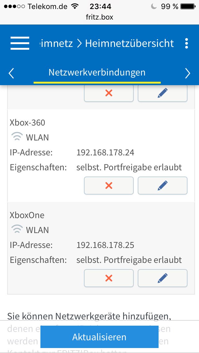

Wenn ich die Ports manuell freischalte liegen die doch ebenfalls offen. Verstehe nicht was der Unterschied ist. Werde mal ein Bild anhängen wie das aktuell aussieht. Ich habe nur Xbox und Xbox 360 für upnp markiert weil ich gelesen habe dass das reicht. Und offenbar tut es das zumindest bei der 360. Die One kann immer noch ihren NAT Status nicht auslesen.

Es sind aber nur die beiden markiert gewesen. Seis drum. Also mache ich nun ein Portprofil für beide Konsolen und füge diese manuell hinzu.

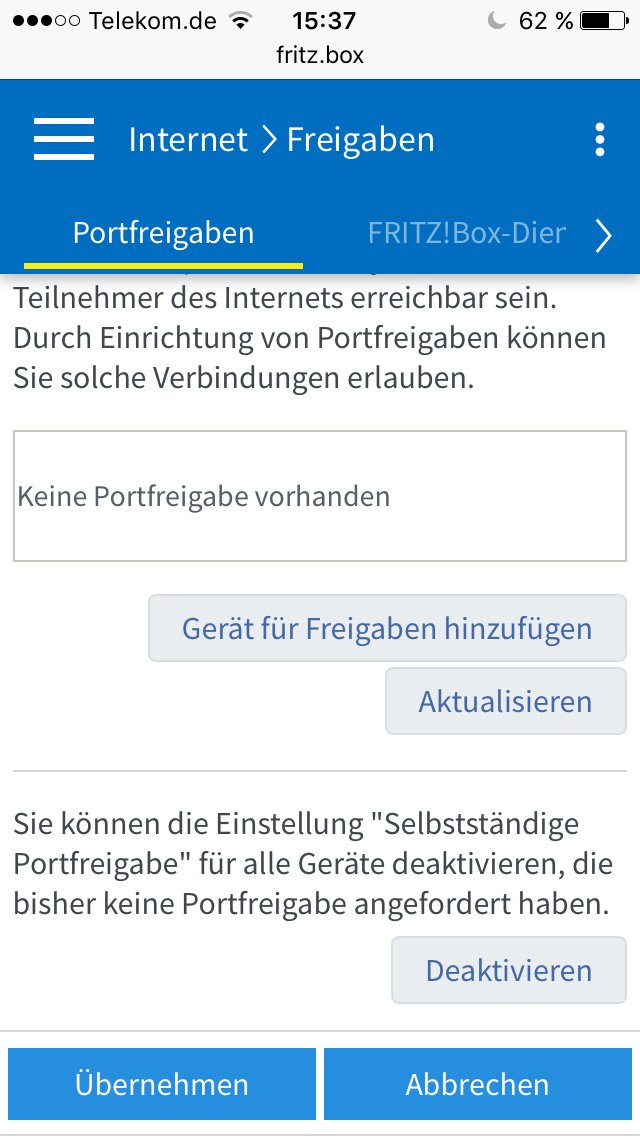

Wo genau deaktiviere ich upnp generell? Die Ports stehen mal nicht mehr auf der Startseite seit ich den Haken rausgenommen habe aus den beiden Boxen.
So, passt das nun?
Im ersten Beitrag schreibst du, dass die Fritzbox dich warnt und du kein Sicherheitsrisiko eingehen willst. Bei UPnP warnt sie dich auch. Wie auch immer, mach was du willst. Ist dein Netzwerk. In diesem Sinne..

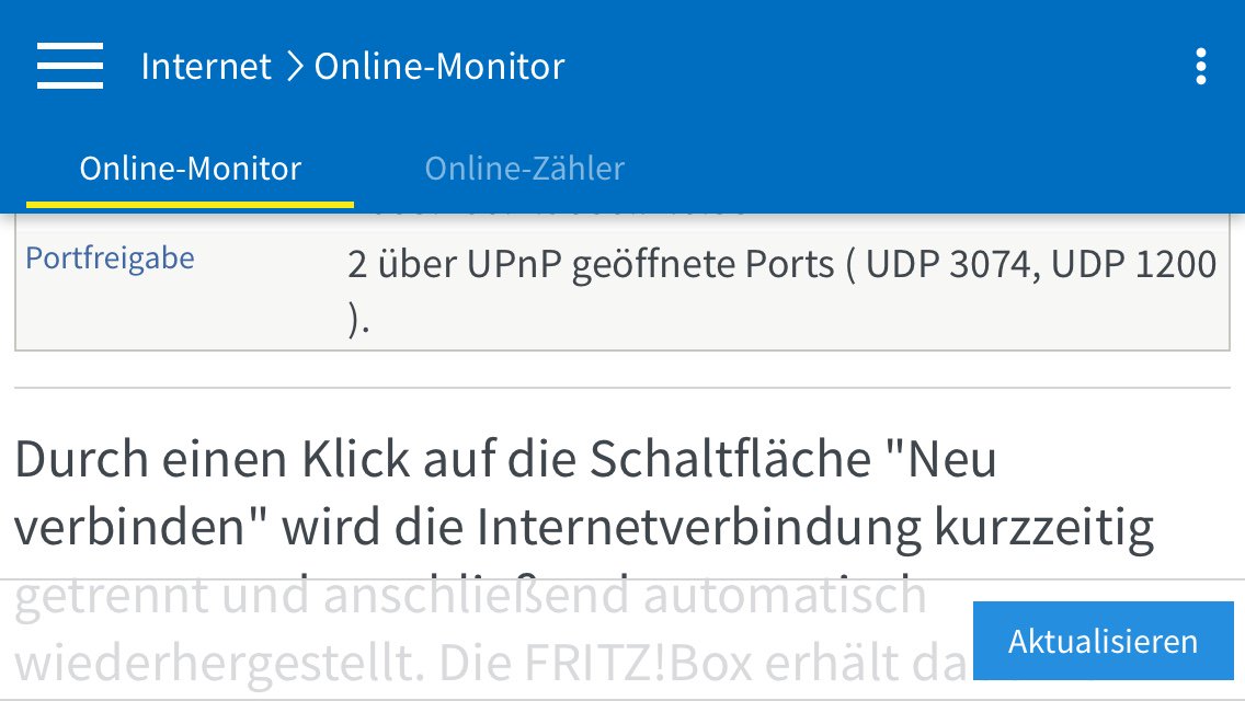

Ich lasse das auf dem Bild gezeigte mal wie es ist für die 360. Es ist also kein Gerät mehr UPnP berechtigt. Gänzlich ausschalten kann man diese Funktion irgendwie nicht. Habe auch selbst NICHTS am Werkszustand geändert.

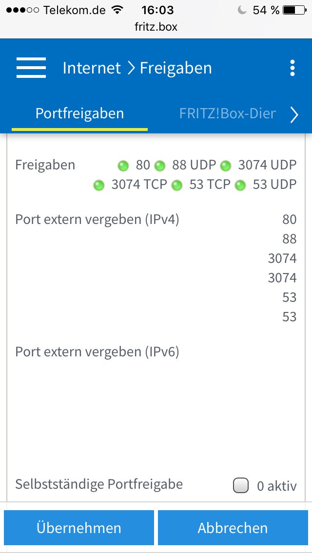

Es sind nun 6 Ports offen, klicke ich darauf komme ich auf die Seite mit den für die xbox freigegebenen. Das sind nunmal 6.

Was mich wundert ist, weshalb die 360 mit UPnP nur Port 3074 wollte obwohl das Ding ja 6 Ports benötigt.
Das ist schnell erklärt. Die Ports, die man zB bei Xbox-Live in den FAQs sieht oder auf einschlägigen Portforwarding Seiten, sind die Ports die potentiell benötigt werden. Nicht alle Ports werden zwangsläufig permanent verwendet.
So laufen beispielsweise Voice-Chats nicht unbedingt über den Live-Server, sondern direkt von Xbox zu Xbox (Vermutung + Beispiel, hab keine Xbox). Ist man aber in keiner Voice-Party, fordert die Xbox den dazugehörigen Port wohl auch nicht an. Dynamisch ist eben dynamisch und wird bei Bedarf weitergeleitet oder eben nicht, je nachdem wie die Xbox die Ports beim Router anfordert.
