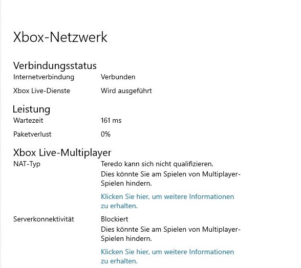

ich bekomme den Fehler einfach nicht gelöst, ich habe schon alles versucht was man machen muss, es geht leider nicht.
Hoffe ihr wisst was es noch sein kann ?
In der Fritzbox ist der Teredo Filter natürlich deaktiviert.
Hier mal ein Bild von dem Fehler was soll das heißen ?

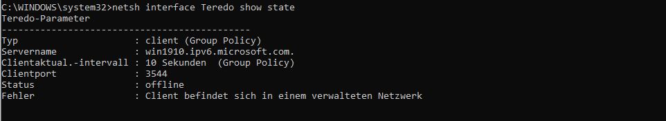

Das hat bei mir geholfen:
1. Windows PowerShell als Admin starten
2. Folgendes eingeben (jede Eingabe mit Enter bestätigen):
Code:
netsh
int teredo
set state disabled
int ipv6
set teredo client
Quelle
Und bei mir nur das hier:
netsh interface teredo set state type=enterpriseclient
Alternativ dieser Weg dahin:

proud2b schrieb:
Was sagt die Xbox-App-Netzwerkdiagnose dazu?
Die brauchst du, gibts da kein "go" gehts auch nicht.
Das sagt sie.
Mhh... nat-Typ... hast du Kabelinternet?

Genau das hat geholfen es liegt einfach an den Client, super danke dir bzw. an euch auch :)
