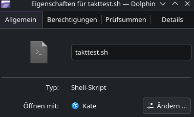

Mal ganz stumpf auf die Datei Rechtsklick gemacht und geschaut womit sie ausgeführt wird? Ggf. da einfach "Konsole" einstellen? Bei mir werden .sh Scripte per default mit "Kate" also dem Texteditor geöffnet. Und die Datei ist auch ausführbar oder? (chmod).

@ja, das hatte ich schon eingestellt und ausführbar ist das Skript auch (es wird ja auch ausgeführt bei Doppelklick, nur eben ohne dass sich ein Terminalwindow öffnet).

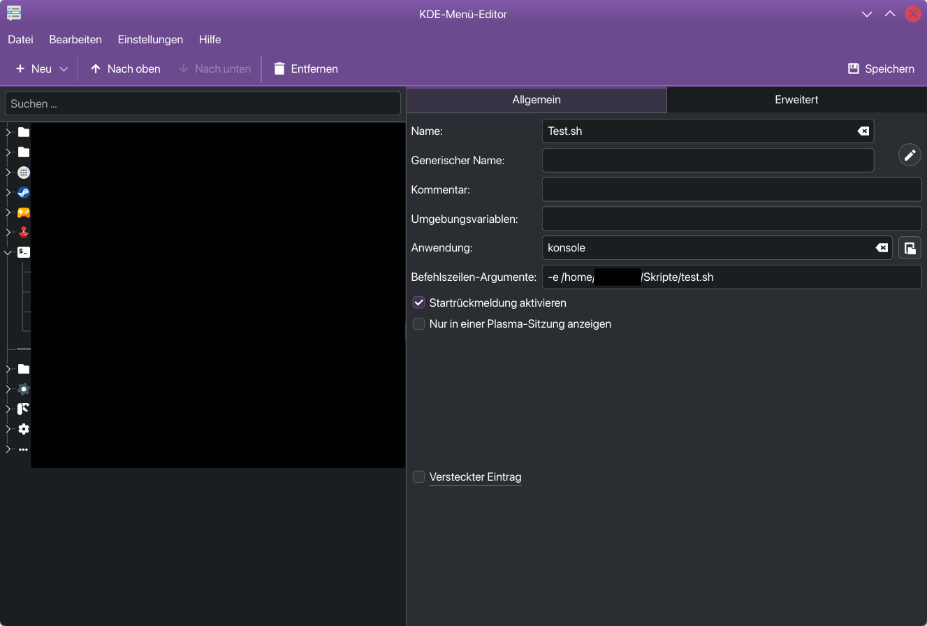

Umständlich zwar, aber man kann auch einen Eintrag in den KDE-Anwendungsstarter hinzufügen.
Ein Skript, das so über den Eintrag im Anwendungstarter ausgeführt wird, schließt sein Terminalfenster wieder bei Erreichen von EOF.
EDIT: Oder über eine Verknüpfung zum Skript, wie von @Panzerfahrer beschrieben, aber "Nach Programmende geöffnet lassen" nicht anhaken, sonst schließt sich das Terminalfenster ja nicht bei EOF.

@Hyourinmaru danke Dir, ich bekomme es aber einfach nicht hin. Wenn ich das mache wie Panzerfahrer schreibt, funktioniert das Skript nicht mehr. Es geht mir ja nur darum, dass das Skript ausgeührt wird und ich im Terminalfenster das ganze kontrollieren kann...
