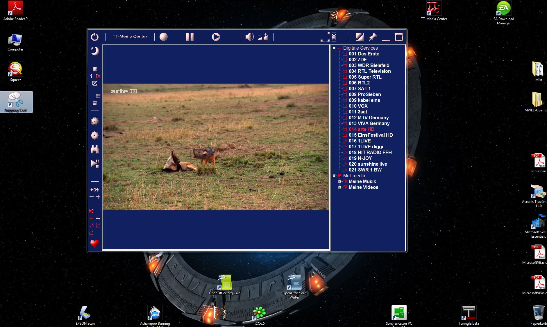

Bekommst du das normale ZDF an der Karte rein? Wenn ja, dann kann man die ganze LNB- und Kabel-Diskussion gleich mal sein lassen. Für mich sieht das ganze nach Software-Problemen aus. Verwendest du die Original-Software oder Fremdsoftware wie z.B. ProgDVB? Hast du die neueste Version von der Terratec-Internetseite oder die meist uralte Version von der CD?
EDIT: Wie hast du die Sender überhaupt manuell programmiert? Die Frequenz reicht dazu seit Analogzeiten schon lange nicht mehr aus, es werden zusätzlich Parameter für die Fehlerkorrektur und die Service-IDs (PID, VID, usw.) benötigt.
benütze die terratec s2 mit dvb-viewer und bei mir laufen alle hd programme.
hatte vorher auch die originale terratec software drauf, konnte zwar die hd sender scannen
aber sobald ich diese angeklickt habe ist das terratec programm abgestürzt,
die software ist sehr buggy.
würde dir zu dvb-viewer raten, die 15 € haben sich bei mir wirklich gelohnt.
auf der dvb-viewer seite kanns mann auch fertige senderlisten laden.
gruß serge
DVBViewer ist mit Abstand die gescheiteste Software für TV Karten. Kann ich nur empfehlen auch für WIN7.
