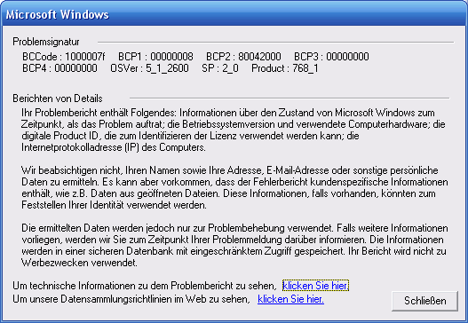

hm... gerade 1 1/2 mal 3d mark 05 gemacht....
in der mitte des 2. hat der pc neugestartet, dann kam ne windows fehlermeldung screenshots

Geh mal unter Start -> Sysemsteurung -> Leistung u. Wartung -> System -> Erweitert -> Starten u. Wiederherstellen und mach bei " Automatisch Neustart durchführen" den Hacken weg. Beim nächsten Absturtz wird dir dann ein Bluescreen angezeigt, der dir nähere Informationen über die Ursache gibt.
so diemal erst beim 3. passiert^^
also Bluescreen
Es wurde eine problem fetsgestellt..... Windows wurde heruntergefahren, damit der computer nicht beschädigt wird.
BUGCODE_USB_DRIVER
was soll ich denn jetz machn?! laut windows treiber deinstallen.... müsste ja eigtl. am usb treiber liegen oder??! aber da habe ich eigtl nur die telekom treiber für w-lan^^ :rolleyes:
