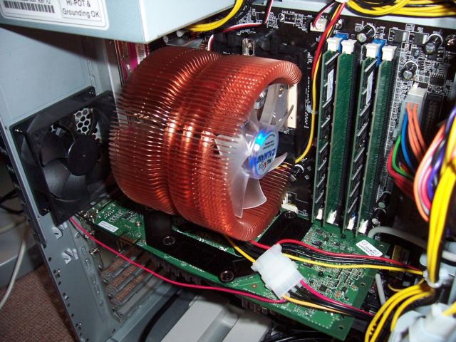

Kann man den Zalman 9500 so drehen das Luftstrom zur Rückseite des Gehäuses bläst? Mein Gehäuselüfter und CPU liegen nämlich günstig auf einer Höhe.
Klar kann man das. Siehe bild:

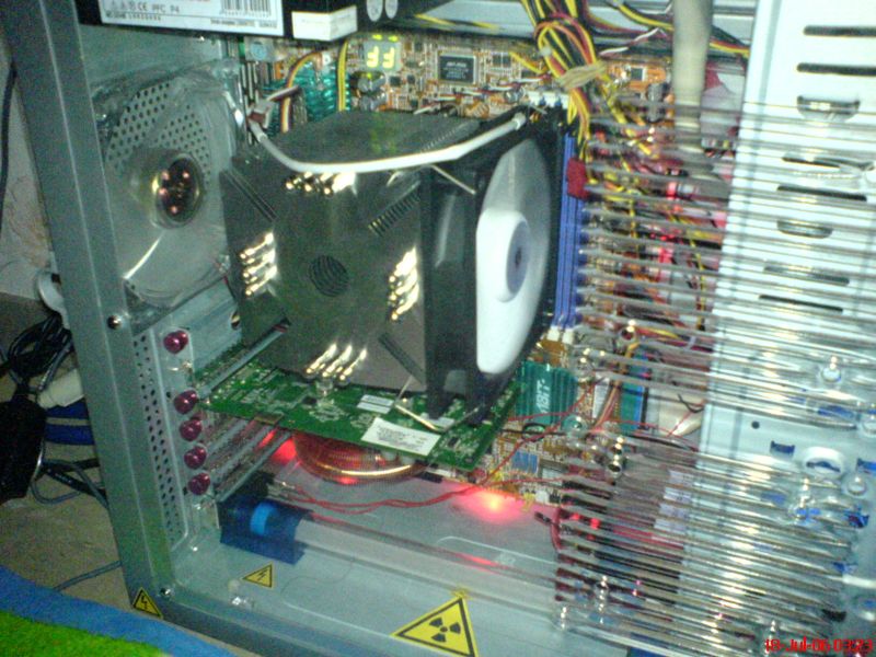

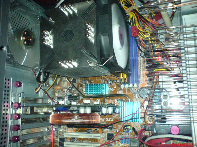

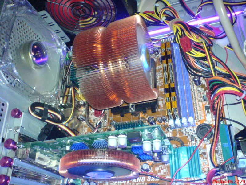

EDIT: FOTOS

Ob es im geschlossenen Gehäuse war steht leider nicht dabei und auch nix von Lüftern. Wenn ich von den Bildern urteilen sollte, sind es 2 Gehäuselüfter (einer vorner, einer hinten) und das Netzteil mit 120er Lüfter saugend??
Ah okay, Hab nochmal alles in Ruhe gelesen und sehe grad da ist doch das Seitenteil dran und steht alles dabei. Heut mittag war es zu heiß mich zu konzentrieren bin den Beitrag nur überflogen. Sorry for that.
Ninja, passiv, 1,4Volt, 2400MHz, Casefan @5Volt = max. 57°
ist doch ein Top Wert, erst recht für die 26° Zimmertemp. Das ist eben die Paradedisziplin des Ninja und vergleichbaren Kühlern. Ein Lüfter direkt am Kühler montiert bringt da kaum ein Plus, selbst 120er Lüfter mit bis zu 3200 RPM machen da nur einen sehr kleinen Bruchteil aus.
