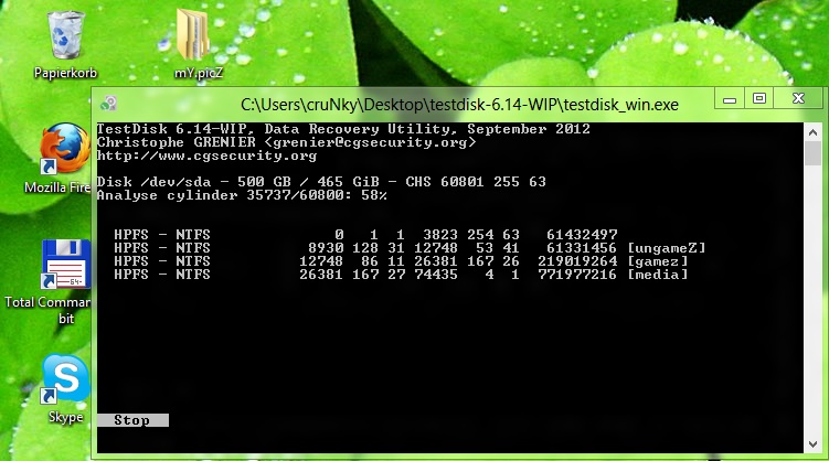

Hallo liebe Community,
habe Windows 8 zum probieren aufgesetzt und habe darauf zwei meiner drei weiteren Partitionen löschen wollen, über den internen Windows Partitionsmanager.
Durch ärgerliches verklicken habe ich nicht nur die zwei Gewollten sondern auch noch die Dritte, meine Medien Festplatte, zerschossen. Davor hatte ich netter weise auch noch die C System Platte etwas vergrößert.

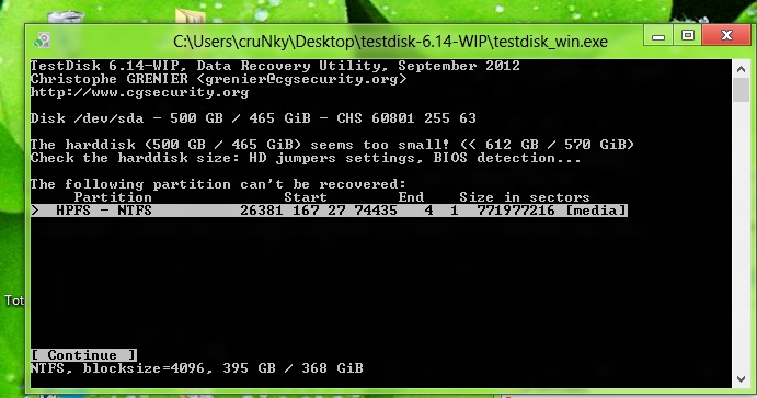

Nach vielem Googeln traf ich auf Testdisk, das auch alle meine Partitionen zumindestens mit Namen wieder fand. Sobald er aber den "quick check" hinter sich hat, sagt er, das die eine wichige^^ Media Partition nicht reversibel ist, da der Harddisk space zu wenig ist.
Anfangs geschickt, später auf die Idee gekommen das ich die C Platte erweitert habe, woltle ich sie zurück Schrumpfen was aber leider nicht mehr geht. Zumindestens nicht auf die volle alte größe, da Windows wohl mnidestens 50gb für die Systemplatte haben will sie aber bei der Installation nur 40 groß war ;).
Jetzt habe ich von etwas gehört wie "klonen" und das man die Partitionen auch auf andere Medien überspielen kann. Stimmt das?
Ich hätte da eine Externe Festplatte die herhalten könnte. Aber nicht dieses "einfache" auslesen wo man nur so Datenmüll rausbekommt.
Dazu finde ich die Zahlen, die der Testdisk anzeigt irre. Die letzten vor dem Partitionsnamen sind doch die Größe? Da soll die PArtition auf der 500gb platte 771gb groß sein O.o...
Es ist auch schon sehr spät und ich bin müde und habe diesen Testdisk schon 4x durchlaufen lassen.
Die einzige Chance die ich noch erlesen konnte war das man trotz der Meldung nach dem Quikcheck nochmal den deeper search machen soll. Ich kann nur hoffen :(
Anbei wärs mir am liebsten wenn ich nur die Media Partition wiederherstellen könnte. Die anderen Beiden sind egal...

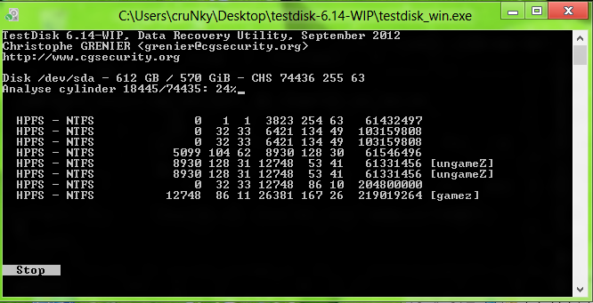

Wiederhole mal die Diagnose und erhöhe die Anzahl der Zylinder.
Das bedeutet, bevor du bei Analyse bestätigst, bestätige bei Geometry und gebe bei Cylinder den Wert 74436 ein.
Lasse den Rest in Ruhe.
Deine Platte wird virtuell vergrößert (nur im TestDisk-Speicher) und daher zeigt es die Partition an.
Teste ob deine Daten angezeigt werden und kopiere sie wie hier beschrieben;
https://www.computerbase.de/artikel/storage/beratung-datenrettung-mit-testdisk.859/
Da du nichts speicherst, gehen alle Einstellungen wenn du TestDisk schließt, verloren.
Somit änderst du hier nichts.

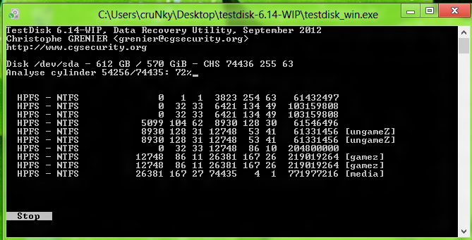

Der Deeper Search hat auch nichts gebracht. Ich versuche gleich das mit den Zylindern wenn ich das hinbekommeeinzustellen ;)
Bei Deeper Search findet er jetzt die Platten mehrmals?

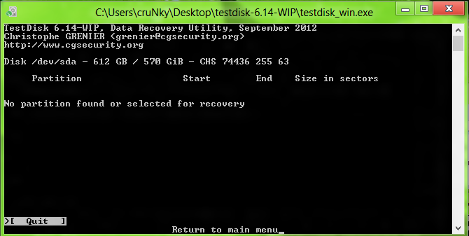

Update - picture
Folgendes Problem. Jetzt habe ich einen anderen Fehler. Wenn ich auf die Media platte drücke kommt folgendes:

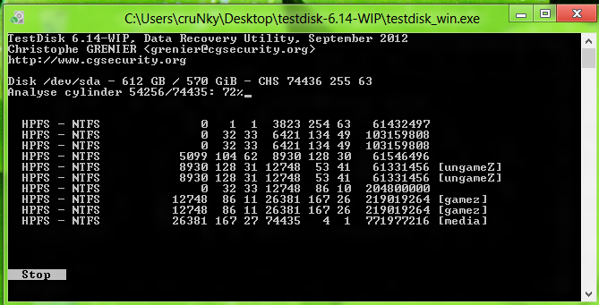

Also es hat wirklich geklappt nach dem ca. 17 Anlauf hat er die Platte erkannt. Mit dem Zylinder erweitern war eine gute Sache
Habe jetzt meine Wichtigsten Daten auf ne Externe gemacht in dem ich die Platte nach Fertigstellen ausgewählt haben dann p um den Inhalt zu sehen und darauf c um sie zu kopieren etc.
Danach dachte ich mir "versuchen wir sie mal wiederherzustellen" Hat er gemacht... aber dabei hat er die komplette win 8 Partition zerschossen :D...
Bin gerade dabei Windows 8 neu drauf zu machen und wenn ich mit allem fertig bin schreibe ich noch ein Resueme.
Ab hier schonmal großen Dank. Das wichtigste ist überstanden. Os aufspielen ist da kein Übel :D...
