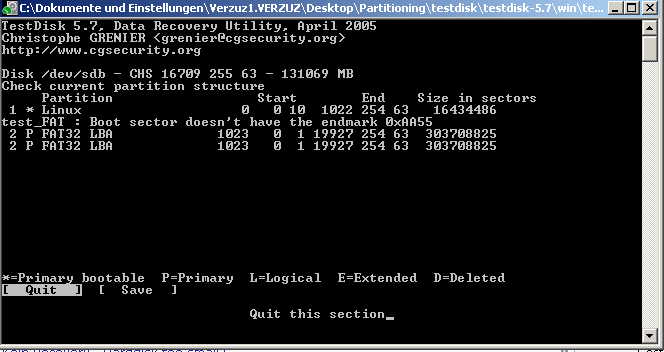

ich hab nach neuem Partitionieren ne relativ volle Partition "verloren".
Jetzt wollte ich (nach vielen anderen Versuchen) die Partition mit TestDisk wiederherstellen - aber es sagt mit "The HardDisk seems too small!" und will sie mir nicht retten ... wo liegt hier das Problem? Ich muss dazu sagen, dass ich nicht viel Ahnung von sowas habe und von TestDisk schon garnicht :/
Gibts ne Möglichkeit zuminderst ausgewählte Daten auf meine andere Platte zu retten und die Partition dann zu formatieren ?
Gruss
Verzl
PS: Achja - kann es sein, dass ich es irgendwie durch mein Linux/Windows-Chaos geschafft habe, dass die Partition eigentlich NTFS war und dann auf FAT umgestellt wurde? Wenn ja ... dann zeigt es mir die Partition als FAT an und ist NTFS - was wär da zutun? Sind dann die Daten noch vorhanden? :/

Teile mal deine Festplattengröße, Betriebssystem und Servicepack mit.
Die Partitionsgeometrie ist astronomisch.
Weitere Anleitungen werde ich dann setzen.
Viele Grüße
Fiona

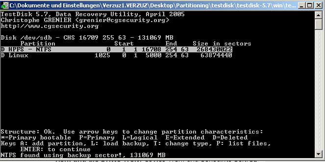

Folgendes:
Windows 2000
SP4
Festplattengrösse war afaik 160Gig - hatte sie zuvor in 2 80er gespalten ... von der einen sollten 7gig für eine 3. Partition (Linux) weg - was auch funktionierte - beide restlichen sollten verschmelzen.
Dabei war das Format glaub ich NTFS. Jetzt ist es FAT und ich bin mir nicht sicher warum das so ist ... andererseits bin ich mir momentan nicht mal sicher, was ich da eigentlich fabrizieren wollte :(
Windows ist auf meiner 1. Platte (welche davon nicht betroffen ist) und Linux läuft auf der 7Gig Partition einwandfrei.
Ich lass gerade den genaueren Scan von Testdisk drüberlaufen - ich glaube, er hatte da ne NTFS registriert, welche ich aber irgendwie nicht zurücksetzen konnte und überhaupt - ich verlier ziemlich den Überblick (ja - wers nicht kann, solls lassen).

Von der Festplatte werden im Moment nur ca. 130 GB erkannt.
Deutet auf ein EnableBigLBA-Problem hin und kann starken Datenverlust bedeuten.
Weiß man aber noch nicht.
W2k mit Servicepack 4 ist schon mal gut.
Lade dir mal das Tool EnableBigLBA von diesen Post.
https://www.computerbase.de/forum/threads/hdd-diagnose-recoverytool-sammlung.58108/#post-523258
Überprüfe ob es passed anzeigt.
Wenn failed kommt kannst du es mit einem Mausklick setzen.
Teile es dann mal mit.
Im Moment ist die volle Festplattenerkennung am wichtigsten.
Hinterher kann man an eine Diagnose für eine Wiederherstellung machen.
Kann auch Ursache sein das die Partitionen jetzt verkehrt angezeigt werden.

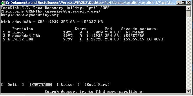

Gut Folgendes:
1. Ich seh die Grösse richtig.
2. Ich seh ne Partition namens [Chaos] welche die für mich wichtigsten Daten enthält (zwar chaotisch, aber immerhin ;) ).
3. Ich kann mir die Daten anzeigen lassen!
-> Wat nu? Kann ich die Partition wiederherstellen? Vorallem: Die andere Partition (von der jetzt 7gig für Linux weggingen) ... was mach ich mir der? Neue, formatierte Partition? Wäre praktisch, wenn ich diese dann sozusagen für Linux hätte und [Chaos] weiter für Windows!
Anliegend die Screenshots!
Die Partition wird mit ca. 75 GB angezeigt.
Auch der Bootsektor (Partitionssektor) ist gültig.
Daher brauchst du nur noch wie in deinem Letzten Bild im Menü angezeigt wird, mit dem Pfeil auf [Write] zu gehen und mit Enter un y zu bestätigen.
Beende Testdisk jeweils bei [Quit].
Starte Windows neu und überprüfe das Ergebnis.
Wenn chkdsk kommen sollte, beende chkdsk.
Geht normalerweise innerhalb von 10 Sekunden mit Tastendruck (vielleicht auf Fehler im Dateisystem, wenn einer vorhanden sein sollte).
Teile es dann mit.
Viele Grüße
Fiona
