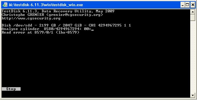

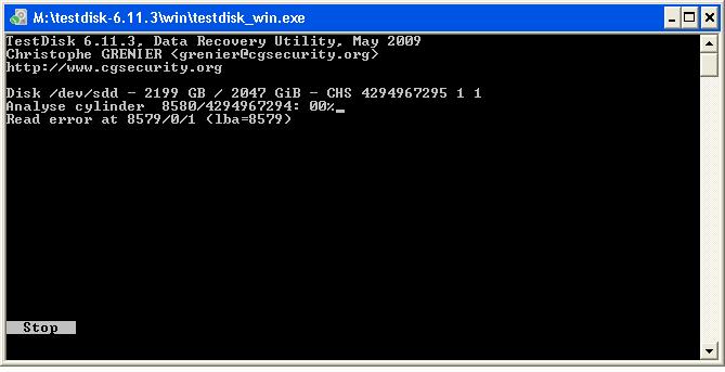

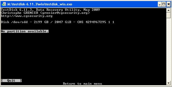

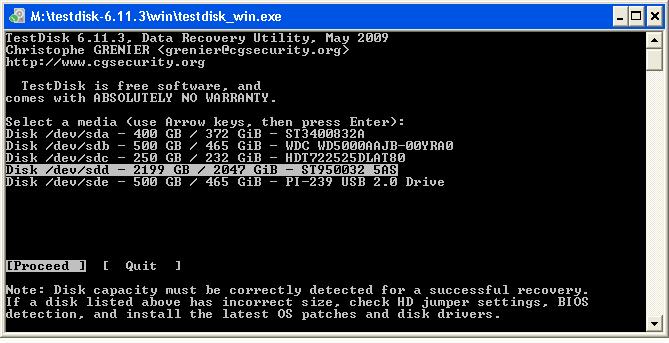

Hallo Forum,
ich habe eine 500GB SATA Platte aus einem Notebook, die nicht mehr bootet von Freunden zur Rettung auf dem Tisch. Die Platte hängt über einen SATA-USB Adapter an einem PC.
Die Größe der 500 GB Platte wird mit 2199 GB angezeigt. Es wird keine Partition angezeigt.
Nach Angabe der benötigeten Paramter startet die Anylyse und brauchte mit der Version Testdisk 6.11.3 die ganze Nacht für 1% der durchsuchten Platte.
Frage: Macht es Sinn, mit TestDisk weiter zu analysieren oder zeigen die gemachten Angaben bereits, dass die Platte hinüber ist?
Oder haben andere Vorgehnsweisen mehr Aussicht auf Erfolg? Ich habe früher bereits drei andere Platten mit Testdisk wiederbelebt, aber da hatte ich immer Partitionen angezeigt bekommen.
Vielen Dank für Tipps.

ähm..sollte dann doch die letzte Platte sein?
Die letzte Platte im ersten Bild ist eine USB Platte, auf der ich die Daten der vorletzten hoffentlich sichern kann. Ich habe jetzt TestDisk 6.12 laufen. Ist wesentlich schneller und in 12 Stunden bei 20 %.
Eine 500 GB-Festplatte die mit 2, T angezeigt wird?
Sicherlich laufen dann Cylinder ins Leere und Testdisk zeigt Lesefehler.
Auch kann es sein das die Speicheradressierung (LBA-Logical Block Addressing) nicht stimmt.
Das Ergebnis hat keine Aussagekraft.
Welche Größe zeigt die Festplatte intern i Notebook an.
Geht erstmal um eine Diagnose der Platte.
Wird auch der Name gelistet?
Steht auf der Platte.
Viele Grüße
Fiona
Danke Fiona,
Der Name der Platte ist auf dem ersten angehängten Bild zu sehen: ST950032 5AS.
Im unrpünglichen Notebook kann man gar nichts mehr sehen, der fährt überhaupt nicht mehr hoch. Deshalb hoffe ich, dass nach 100% Analyse der Platte [ == Sonntag Morgen ] irgendwelche Partition Infos auf dem screen erscheinen.
Oder brauche ich da gar nicht mehr drauf warten?
Grüße
Charly
Ja, wird Name angezeigt.
Bei Probleme mit der Firmware kann er aber geändert sein.
Bitte Überprüfe es.
Geht darum, ob mit Firmwaretools wie hdat2 oder ähnlich die Speicheradressierung zurückgesetzt werden kann.
Geht aber schwierig über USB.
Manche schaffen es auch über das HDD Capacity Restore Tool.
Ansonsten eingebaut am Notebook mit Hdat2 und SetMAX probieren?
http://www.hdat2.com/download.html
Viele Grüße
Fiona
Fiona,
bezieht sich Deine Antwort "Ja, wird Name angezeigt." auf meine letzte Frage
"Oder brauche ich da gar nicht mehr drauf warten? "??
Also: Analyse mit TestDisk abbrechen und die von Dir genannten Tools versuchen?
Bin mir nicht ganz sicher, wie Du das gemein hast.
Viele Grüße
Charly
Nicht nur Name wird angezeigt, sondern mit dem Namen auf der Festplatte vergleichen.
Tools versuhen ja, aber ein anderer Fehler muß ausgeschlossen sein.
Prüfe auch, ob es ein Firmware-Update von Seagate gibt.
Nächste mal schreibe auch was es für eine Festplatte ist.
Spart mir Zeit.
Gab mal Probleme mit Seagate unbd hier Infos von der letzten Zeit;
https://www.computerbase.de/forum/threads/einige-updates-fuer-seagate-platten-online.532908/
Zuerst sollte überprüft werden, ob ein Firmware-Update verfügbar ist, bevor du versuchst mit andere Tools etwas zu machen.
Viele Grüße
Fiona
