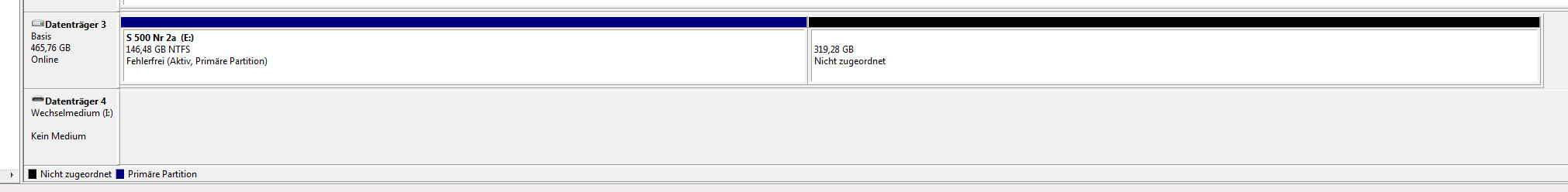

4. Ich habe dafür Testdisk runtergeladen und es nach der Anleitung hier versucht: http://www.wintotal.de/tipparchiv/?id=1432 leider ist die verwendete Testdisk Version in der Anleitung etwas älter weshalb nicht alles genau so aber ähnlich funktioniert hat. Nach einem Reboot kam nun aber das Problem… die 146 GB Partition ist wieder einwandfrei als Basisdatenträger da aber die 319 GB Partition steht als „nicht zugeordnet“ in der Datenträgerverwaltung… (siehe Anhang1)
Nun meine Frage: was muss ich tun um an die Daten der 319 GB Partition zu kommen und am besten auch gleich die beiden Partitionen zu einem Basisdatenträger zu verbinden???

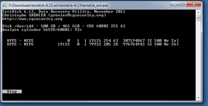

Wenn ich die Testdisk Analyse auf der Festplatte laufen lasse sieht das so aus (siehe Anhang2). Das Interessante ist dass dort sogar noch der richtige "alte" Name der 319 GB "nicht zuordbaren" Partition steht.

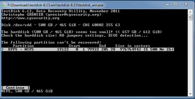

Wenn die Testdisk Analyse fertig ist sieht es so aus (siehe Anhang3). Mit der Meldung "The following partition cant be recovered" :-(

Jetzt herrscht Verwirrung, weil ein NTFS-Filesystem ab 146GiB beginnt und 465GiB groß ist, was aber auf einer 500GB Platte im Basisformat unmöglich ist...
Hallo Ernst,
danke für deine Antwort. Jetzt verstehe ich auch so langsam warum dort steht "seems to small" :-(

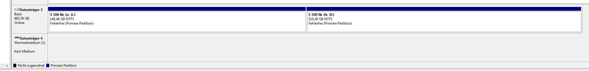

Auch wenn ich nun fast keine Lust mehr habe aber gibt es eine sichere Möglichkeit die beiden Partition zusammenzufügen ohne die Daten zu verlieren und ohne einen dynamischen Datenträger zu bekommen? Verzeiht mir bitte aber nun bin ich sehr vorsichtig geworden ;) (im Anhang ein Bild von dem aktuellen Zustand)

Es lässt sich aus den bisher geposteten Bildern einfach rekonstruieren, was hier abgegangen ist.
Es befanden sich im Basisformat zwei primäre Partitions drauf
- 2a beginnend ab LBA 63 bis 307194929 in der Größe von 307194867 Sektoren,
- 2b beginnend ab LBA 307194930 bis 976768064 in der Größe von 669573135 Sektoren.
Anhand der Alignments ist ersichtlich, dass diese einst unter XP angelegt worden sind.
2a hast Du gelöscht, und um die 2b zu vergrößern, das Volume in ein dynamisches konvertiert.
Da Du das jetzt unter Win7 vorgenommen hast, wurde
- der vorne freie Platz an 1MB Grenzen beginnend ab LBA 2048 in der Größe von 307191808 Sektoren als zweiter Extent der Partition 2b angelegt und dies in Metadaten vorne und hinten auf der Platte sowie in der Registry vermerkt.
- außerdem in den Metadaten der Partition 2b die $BitMap vergrößert, um die Clusterbelegung des 2. Extents abbilden und verwalten zu können
- der Bootrecord an LBA 307194930 auf die neue Größe von 976764943 Sektoren geändert
- dieser als Mirror am Ende des 2. Extents an LBA 307191808 geschrieben.
Mit Testdisk hast Du nun nach herkömmlicher Methode "Rückwandeln eines dynamischen in einen Basis-Datenträger" versucht, diesen Vorgang wieder rückgängig zu machen.
Dazu ist Testdisk aber nicht geeignet , weil das nur bei "simple volumes" funktioniert, daher
- Testdisk zwar im Speicher nach Auffinden des Bootsektors auf LBA 307194930 die Partition mounten kann (und auch säntliche Daten, welche sich im dynamischen Extent 1 oder 2 befinden könnten, per Copy auf ein anderes Medium retten)
- aber beim Rückschreiben der Information "Partitionbeginn 307194930 Größe 976764943"
als primäre Basis-Partitioninformation der Unsinn rauskommt, den Du erfahren hast.
Nachdem Du jetzt offenbar in einem weiteren Testdisk-Lauf die noch vorhandene Information
- von 2a des Bootsektors auf 63 und gleichlautenden Mirrors auf 307194929
- von 2b des Mirrors auf 976768064 auf den Bootsektor 307194930 zurückgeschrieben
- und die beiden Partitioneinträge wieder als Primäres Basisformat in den MBR geschrieben hast
sieht es jetzt -fast- wieder wie vorher aus.
Ein chkdsk auf 2b würde erkennen, dass die $Bitmap falsch ist; was das dann anstellen würde, wenn Du damit schreibend zu korrigieren versuchst, wollen wir lieber nicht ausprobieren. Der Metadaten-Eintrag des Bootsektor-Mirrors zeigt ebenfalls außerhalb der Grenze der physischen Platte, weil das System jetzt keine Information über den zweiten Extent mehr hat.
Da ein Erweitern der Partition im Basisformat(ohne auf dynamisches Format zu konvertieren) nur funktioniert, wenn hinter der Partition ein nicht verwendeter Bereich liegt, kannst Du Dein Vorhaben nur so realisieren (wenn es wegen Platzmangels über den Umweg der Verwendung einer anderen Platte nicht möglich ist):
- löschen der Partition 2a
- neuanlegen und Formatieren einer Partition 2c im vorne freigewordenen Bereich an 1MB-Boundaries
- Kopieren aller Daten von 2b nach 2c (wegen der hirnlosen Copy-Logik und daraus resultierenden endlosen Dauer sollte man das besser mit dem Kommandozeilenbefehl xcopy oder einem Fremd-Tool wie Robocopy oder FastCopy durchführen)
- Nach Kontrolle, ob alles ordungsgemäß und fehlerfrei kopiert wurde: Löschen der Partition 2b
- Erweitern der Partition 2c auf den restlichen freien Platz dahinter.
