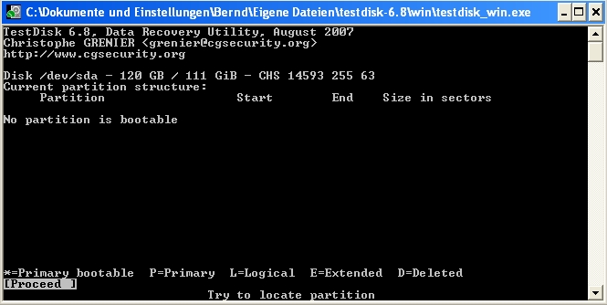

Geht jetzt mit der harten Tour weiter.
Setze mir mal einen Screen direkt wenn du bei Analyse bestätigt hast.
Ist nur zur Überprüfung, auch nach fixboot wegem Bootsektor.
Hinterher geht es weiter, das du in Testdisk auf dieser Festplatte mal die gesamte Partitionstabelle löschst.
Sichere aber bei Safe oder Backup vorher die Struktur auf deiner anderen Windows-Festplatte!
Gehe dann in Testdisk auf das Menü Delete und lösche die Partitionstabelle komplett.
Starte dann den Computer neu.
Hinterher ist deine Festplatte absolut leer.
Starte dann Testdisk durch, bis nach Analyse und Proceed.
Wenn die Partitionen nicht alle gefunden werden, lasse die tiefere Suche laufen und setze mir entsprechend Screens.
Deine Partitionen sollten normal alle mit Daten entweder sofort bei der schnelleren Suche nach Proceed gefunden werden oder spätestens nach der tieferen Suche Search!.
Teile es mit.

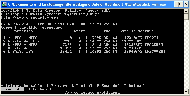

Hallo Fiona,
hat alles geklappt. Partitionen und Daten wurden nach Proceed gefunden. Der erste Screenshot ist der den ich vor der Löschung nach Analyse gemacht habe.

Dann hoffe ich mal, das wenn die Partitionstabelle neu geschrieben wird, die Fehler raus sind.
Aber wie gesagt, hat fixmbr keinen Einfluß auf die Partitionstabelle.
Dennoch ist es möglich, existierende Fehler in der Partitionstabelle zu eliminieren.
Testdisk arbeitet wohl nach Intel Standard!
Gehe jetzt einfach auf Write und schreibe die Partitionstabelle komplett neu.
Dann mal sehen, was mit dem booten ist.
Ist aber ein anderers Problem.
Viele Grüße
Fiona
Deine Partitionen sind jetzt da.
Daher ist es für dich wichtig zu Unterscheiden, das du kein Problem mehr mit den Daten hast sondern ein Bootproblem, das ein ganz anderer Fall ist.
Von deiner Bootpartition ist auch der Bootsektor gültig.

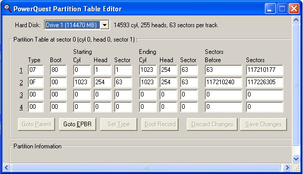

Überprüfe es zuerstmal mit PTEdit32;
ftp://ftp.symantec.com/public/english_us_canada/tools/pq/utilities/
Dieses Tool ist nur beabsichtigt um den Bootstatus zu kontrollieren.
Die CHS-Unterstützung bezieht sich nur auf 1023 Cylinder etc. und sollte nicht für Reparaturen so ohne weiteres eingesetzt werden.
Daher öffne nur das Tool und wähle bei Harddisk deine wiederhergestellt Festplatte aus.
PTedit32 zeigt die dann die Ergebnisse mit deinen drei Partitionen an.
Schaue nur ob bei deiner ersten Partition in der zweiten Spalte bei Boot der Parameter 80 gesetzt ist und teile es mit.
Das bedeutet dann, das diese Partition primär aktiv und Bootfähig ist.
Dieses sind Infos, über den Bootstrap Stage 1. wenn das Bios nach einer bootbaren Partition auf der Platte sucht.
Erst danach kommt Bootstrap Stage 2, indem versucht wird, über den Bootsektor der Partition an das Betriebssystem wie ntldr, ntdetect.com und der boot.ini zu übergeben, so das Windows laden und starten kann.
Teile es mal mit.

Dann habe ich PTEdit32 ausgeführt konnte aber mit der Anzeige nicht viel anfangen. Habe dann auf Goto EBPR geklickt. Mit der Anzeige konnte ich aber genauso wenig anfangen, daher habe ich mal von dem ersten Screen einen Screenshot gemacht (siehe unten).

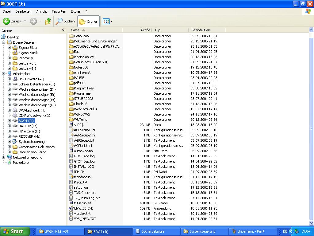

Die Bootdateien sind direkt auf dem Startlaufwerk in keinen Ordner.
Praktisch als Beispiel auf C:\ .
Dazu müßtest du aber auch im Explorer auf Extras / Ordneroptionen alles Optionen mit versteckte Dateien und Systemdateien und Endungen auf anzeigen setzen oder ausblenden deaktivieren.
Überprüfe dann mal, ob du deine Dateien siehst.
Speziell auf deiner wiederhergestellten Partition.
Öfne mal die Boot.ini (wenn vorhanden) und kopiere den Text hier rein.

Im Root der Boot-Partition ist keine der drei Dateien (siehe Screenshot), nur die in meinem letzten Beitrag beschriebenen Dateien habe ich in den Unterordnern gefunden.
