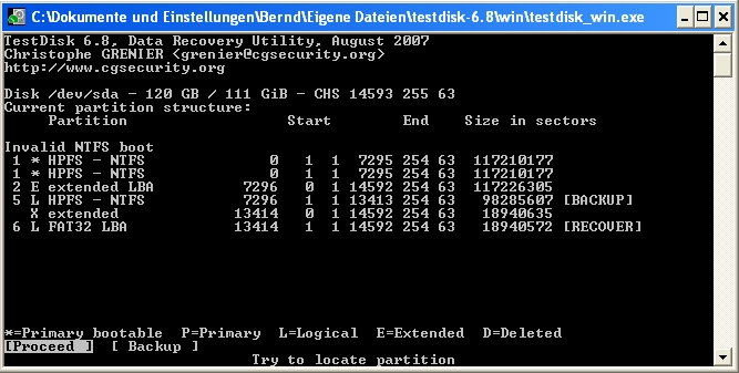

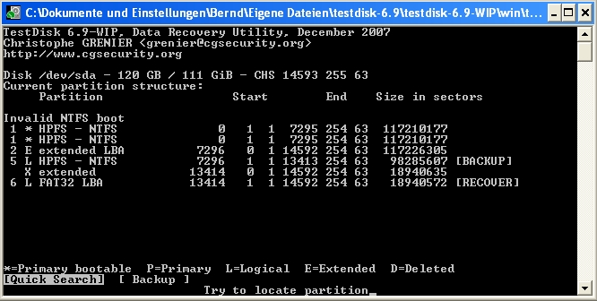

Kein Problem, bin sehr froh, dass Du mir hilfst. Hier sind die Screenshots mit dem jetzigen Stand. D.h. neue Partition ist geschrieben, aber Boot ist noch nicht ausgeführt. Habe noch einen zusätzlichen Screenshot von der Meldung gemacht, dass die Partition Recover nicht wiederhergestellt werden kann.
Ich führe dann jetzt Boot aus und schicke Dir anschließend den Screenshot.
Viele Grüße
Bernd

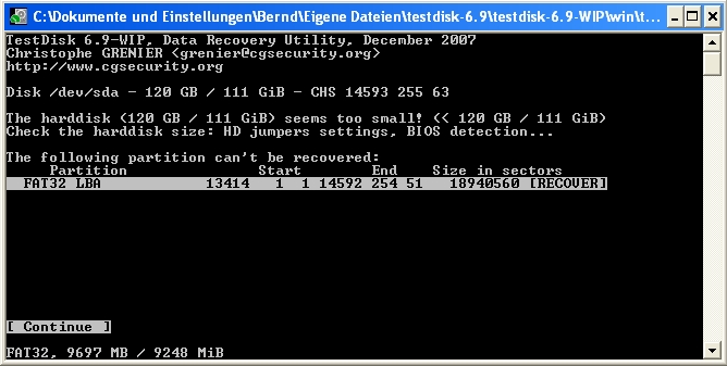

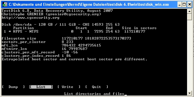

Hier der Screenshot nach boot
Gruß
Bernd
Danke für die Infos! :)
Leider funktioniert es bei mir nicht mit dem Internet und CB
Wenn es nicht abbricht und der Post weg ist!
Gehe mal bei Boot auf das Menü Rebuild BS (oder hattest du es schon gemacht?).
Wenn es gelaufen ist, solltest du mal auf List gehen, ob du deine Daten oder eine Fehlermeldung siehst.
Teile es mal mit.
Viele Grüße
Fiona

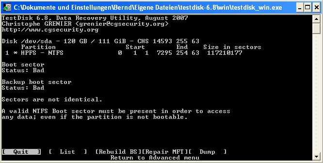

Guten Morgen Fiona,
Rebuild BS und List waren denke ich erfolgreich. Es kam zwar eine Meldung dass der extrapolated und der current Boot sector unterschiedlich sind, aber das war ja wohl auch nict anders zu erwarten. Anbei die Screenshots.
Kann ich jetzt Write aus führen?
Die beiden anderen Partitionen werden in Windows übrigens schon wieder FAST richtig angezeigt. (Ach ja hatte ich glaube ich noch nicht erzählt, dass ich eine weitere kleine Festplatte installiert und Windows aufgespielt hatte.) Ich habe die oberste Verzeichnisebene der beide Partionen mal durchgeklickt. Beim ersten Ordner der Partition Backup bekomme ich die Meldung "Zugriff verweigert". Es ist der Ordner Eigene Dateien Boerniii. Das ist der Ordner der normalerweise automatisch von Windows angelegt wird und den ich von der System Partition (Boot) auf die Daten Partition verlegt hatte.
Soll ich nach dem Write dann auch neu booten oder lieber die beiden inzwischen wieder vorhandenen Partitionen sichern?
Ich hoffe Dein Internet und CB bereiten Dir keine Sorgen mehr.
Viele Grüße
Bernd

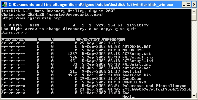

Ich sitze heute morgen im Büro, daher geht alles!
Nur mein Läppi will nicht mit CB im Moment.
Ist normal das ein neu erstellter Bootsektor (Partitionssektor) sich von einem defekten oder wie in deinem Fall von einem nicht vorhandenen Unterscheiden.
Gehe daher auf Write, bestätige mit Enter,y und Ok.
Beende Testdisk jeweils mit Quit und starte den Computer neu.
Achte auf chkdsk (Autochk) bei Systemstart und breche es vorerst erstmal ab, um keine Änderungen an Dateien vorzunehmen.
Ist aber eine generelle Information und zumeist kommt es nicht.
Teile es mit.
Viele Grüße
Fiona

Sieht wohl auch nach einem beschädigten Dateisystem aus.
Kopiere mit Testdisk deine wichtigen Daten zuerst auf einen intakten Datenträger oder Partition.
Starte Testdisk bestätige bei dem Log-Datei-Screen mit Enter, wähle deine betroffene Festplatte aus und bestätige mit Enter, bestätige bei Partition Table Typ Intel, bestätige bei Analyse auch mit Enter.
Bestätige bei Proceed mit Enter, so das deine Partition grün angezeigt wird.
Die Partition sollte markiert sein.
Wenn du p drückst und bei deiner NTFS-Partition deine Daten siehst, kannst du eine Datei oder Ordner markieren und c für copy drücken.
Wenn du nur den einzelnen Punkt markierst, kannst du das ganzes Laufwerk kopieren.
Dann wirst du nach dem Pfad gefragt. wenn du auf die zwei Punkte gehst, kommst du immer ein Ordner höher bis du deine Festplatten siehst.
Wähle dort deine Festplatte oder Partition wohin du die Daten kopieren möchtest aus.
Markiere dann den entsprechenden Ordner.
Mit dem Links oder Rechtspfeil kannst du in einen Ordner gehen.
Wenn du dann mit y bestätigst, fängt Testdisk an zu kopieren.
Infos zum kopieren nochmal hier!

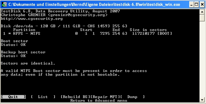

Setze mir mal einen Screen nach Advanced, Partition muß markiert sein und bestätigen bei Boot.
Viele Grüße
Fiona

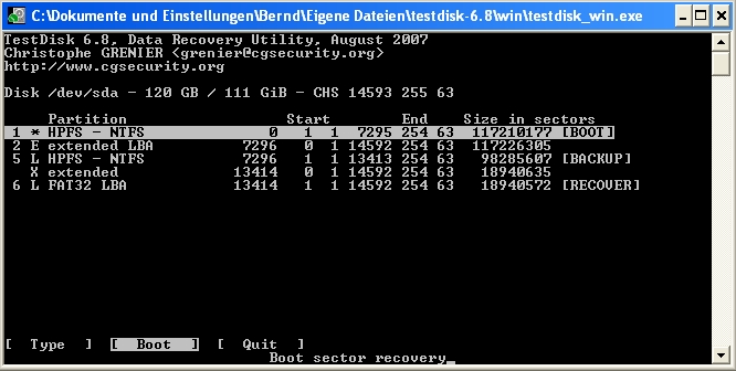

Hallo Fiona,
sorry war ein alter Screenshot. Hier der Neue. Wollte mit dem Screenshot nur nochmal auf diese komische Partition 2 hinweisen, die auch im neuen Screenshot noch zu finden ist. Kann es sich dabei um die unter in Windows unter Laufwerk J: als RAW aufgeführte Partition handeln? Aber wo ist dann die Partition BOOT?
Viele Grüße
Bernd
Die Struktur stimmt!
Die heißt auch Boot.
Das Label wird nur in Testdisk angezeigt.
RAW bedeutet Rohformat oder unformatiert.
Bitte formatiere die nicht.
Wenn eine Partition als unformatiert erscheint, ist entweder der Bootsektor oder das Dateisystem defekt.
Bootsektor ist repariert, bleibt das Dateisystem.
Daher meine Empfehlung Testdisk zu starten und deine wichtigen Daten von der Windows-Partition rauszukopieren.
Wenn du diese hast, könntest du chkdsk probieren, ob es chkdsk schafft dein Dateisystem zu reparieren.
Wenn das Dateisystem dann repariert ist, kann es sein, wenn du Glück hast, das alles sofort wieder läuft.
Dazu kann aber keine genaue Aussage gemacht werden, und siehst du erst, wenn chkdsk durchgelaufen ist.
Ansonsten kannst du mir mal zur Überprüfung den Screen nach Advanced / Boot setzen, ob dein Bootsektor in Ordnung ist.
Dort sollte bei boot sector und backup boot sector jeweils Ok stehen und sectors are identical.
Gehe dann nochmal auf List, und teile mit, ob deine Daten angezeigt werden.
Auch dort kannst du mit c für copy drücken deine wichtigen Daten kopieren.
Viele Grüße
Fiona
Die wichtigen Dateien hatte ich schon kopiert. Ich hatte sogar nochmal RAW-Images der beiden wichtigen Partitionen auf eine externe Festplatte gemacht, so dass ich notfalls auch noch von dort eine Datenrettung machen kann.
Hier der Screenshot nach Boot. Sieht gut aus. Ich führe dann jetzt chkdsk aus.
Viele Grüße
Bernd
Das passt alles.
Bleibt wohl nur, das Dateisystem zu reparieren.
Weiß man aber nie ob es gut geht.

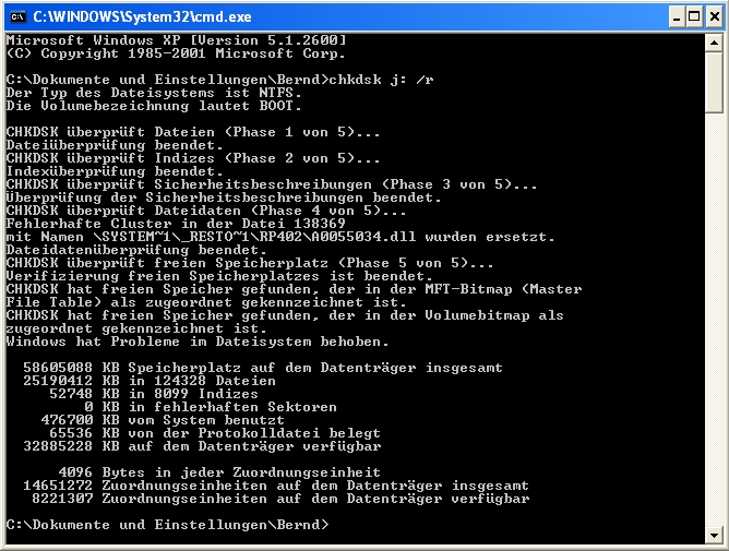

Super. Chkdsk ist durchgelaufen und hat nur einen Fehler gefunden. (Siehe Screenshot) Habe jetzt auch wieder Zugriff auf das Laufwerk. Habe alle Ordner duchgeklickt und komme überall rein.
Jetzt ist nur noch der Order "Eigene Dateien Boerniii" auf der Partitition "Backup" bei dem die Meldung Zugriff verweigert kommt. Soll ich für diese Partition auch chkdsk laufen lassen oder woran könnte es liegen, dass ich auf den Ordner keinen Zugriff bekomme?
Könnte ich jetzt auch die Bootreihenfolge umstellen und mal versuchen von der alten Festplatte zu booten?
Viele Grüße
Bernd
