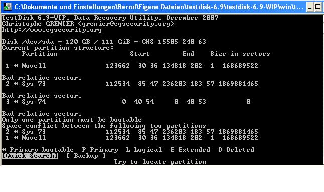

Hallo Fiona,
vielen Dank für die schnelle Antwort. Ich hatte meine Analysen mit 6.8 gemacht und sie jetzt nochmal mit 6.9 wiederholt und Screenshots erstellt (Siehe Anhänge).
Die Partition "Backup" wurde richtig erkannt und ich konnte mir auch die Dateiliste anschauen. Für die Partition "Restore" wurde die Meldung ausgegeben, dass sie nicht wieder hergestellt werden kann. Gar nicht erkannt wurde die Partition "Boot". Der Deeper Search hat keine zusätzlichen Partitionen gebracht, daher habe ich auf die Screenshots verzichtet
Da ich bei meiner Analyse mit 6.8 festgestellt hatte, Backup und Restore richtig erkannt werden, wenn ich die Geometrie auf 255 heads setze. Mache ich das gleiche jetzt nochmal und schicke Dir wieder die Screenshots.

Mache mal die Diagnose mit 255 Heads und dann wenn es nicht hilft vielleicht mit 16 Heads.
Reicht aber erstmal mit 255 Heads.
Viele Grüße
Fiona

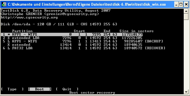

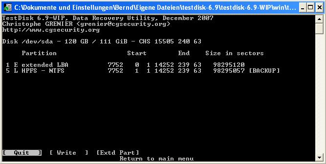

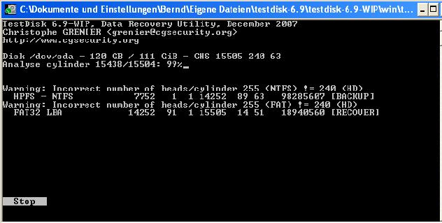

Merkwürdig. Ich habe es jetzt mit 255 heads durchlaufen lassen. Gleiches Ergebnis wie mit 240 heads. Als ich die Analyse mit der Version 6.8 und 255 heads durchgeführt habe. Hat er mir aber bei der Partition "Recover" keine Fehlermeldung mehr gebracht. Welchen Vorteil hat die 6.9? Wie kommt es, dass sie weniger erkannt als die 6.8. Im Moment mach ich die 16 heads Analyse mit der 6.9.
Viele Grüße
Bernd
Wenn mehrer Diagnosen mit Testdisk ausgeführt werden, kann es manchmal sinnvoll sein, den Computer zwischendurch neu zu starten, damit der Testdisk-Puffer richtig geleert wird.
Viele Grüße
Fiona

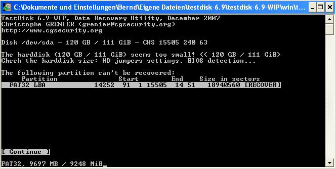

Hallo Fiona,
der Neustart hat leider nicht gebracht. TestDisk 6.9 bringt sowohl bei 255 als auch bei 16 immer noch die Meldung, dass die Paritition "Recover" nicht wieder hergestellt werden kann. In Punkto Partitionen bringen von daher alle drei Analysen (16, 240 und 255) mit 6.9 das gleiche Ergebnis. Einziger Unterschied: Bei 255 gibt es keine Meldung, dass die Anzahl der heads nicht stimmt. 255 ist aber denke ich auch der richtige Wert. Zumindest ist er auch in den Angaben zu den Images von DriveImage XML zu finden.
Ich probiere jetzt nochmal die Analyse mit 255 heads mit TestDisk 6.8. Da konnt wie gesagt sowohl die Partition "Backup" als auch die Partition "Restore" wieder hergestellt werde. Aber auch das bestünde dann immer noch das Problem, dass die Partition "Boot" nicht gefunden wird.
Gruß
Bernd

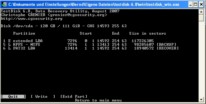

Hallo Fiona,
mit der Version 6.8 hat es wie beim letzten mal geklappt. Die Partitionen "Backup" und "Recover" wurden ohne Meldung richtig erkannt. Und ich kann die Dateilisten lesen. Die Partition "Boot" wird auch nach einer tiefen Suche nicht erkannt. Die Screenshots habe ich angehängt.
Gibt es sonst noch eine Möglichkeit, die Partition "Boot" zu erkennen oder könnte sie über "add" rekonstruiert werden? Könne die Images, die ich erstellt habe, irgendwie helfen?
Viele Grüße
Bernd

Ansonsten gebe die mal manuell ein.
Starte Testdisk, bestätige bei Create Log mit Enter und wähle wenn nötig deine Festplatte aus.
Bestätige dann bei Proceed und Partition Table Typ Intel jeweils mit Enter.
Bestätige bei Analyse mit Enter.
Bestätige bei Proceed auch mit Enter.
Drücke die Taste a für die manuelle Eingabe der Partition.
Gebe an dem Menü der Reihe nach folgendes ein;
[ Cylinders ] [ Heads ] [ Sectors ] [ Cylinders ] [ Heads ] [ Sectors ] [ Type ] [ Done ]
........0................1..............1..............7295..........254...........63............07......[Enter]
Der Wert bei Type 07 ist für NTFS.
Überprüfe bitte ob deine Partition grün angezeigt wird und auf der linken Seite ein * für primär aktive Partition steht!
Bestätige dann mit Enter.
Gehe auf Write bestätige mit Enter, y und Ok.
Jetzt wird die Partition in die Partitionstabelle eintragen.
Bestätige in Testdisk mit Quit.
Geht dann folgendermaßen mit dem Versuch einen neuen Bootsektor zu schreiben weiter;
Gehe mit dem Pfeil auf das Menü Advanced und bestätige mit Enter.
Deine eingegebene Partition muß ausgewählt sein.
Bestätige dann bei [Boot].
Gehe auf [Rebuild BS].
Das sollte nur oder höchstens einige Minuten laufen.
Wenn es länger braucht (Stunden etc.) ist es ein Hinweis auf ein beschädigtes Dateisystem.
Breche dann ab.
Dann hilft nur Datenrettungssoftware.
Es ist gefährlich einen defekten Bootsektor zu schreiben.
Wenn es normal durchläuft siehst du hinterher das Menü [ List ].
Bestätige dort bitte mit Enter.
Schaue ob dort deine Dateien angezeigt werden.
Ist ein sehr wichtiger Hinweis, daß der Extrapolated Bootsektor (so heißt der neu geschriebene) das Dateisystem richtig erkannt hat und somit auch die Dateien anzeigt.
Beende das Menü List dann einfach mit q drücken.
Ansonsten bleibt auch nur eine XDiagnose mit Datenrettungssoftware!
Dann siehst du bei Rebuild BS auch das Menü Write.
Gehe da nur drauf wenn du deine Dateien gesehen hast.
Wenn du bei List ein Error gesehen hast anstatt Dateien bestätige bitte auch nicht bei Write.
Ansonsten kannst du bei Write mit Enter und y bestätigen.
Starte im Fall neu und überprüfe das Ergebnis.
Achte auf jeden Fall auf chkdsk.
Führe daher erstmal kein chkdsk aus.
Die Partition ist beim nächsten Systemstart vorhanden.
Bei einem Fehler im Dateisystem kann daher Autochk (chkdsk) kommen.
Beende chkdsk damit es erstmal keine Änderungen an deine Daten vornimmt.
Geht normalerweise innerhalb von 10 Sekunden durch Tastendruck.
Dann hast du immer noch die Möglichkeit die mit Datenrettungssoftware ohne Änderung durch chkdsk wiederherzustellen.
Wenn du so nicht weiterkommst würde kostengünstige Datenrettungssoftware wie Scavenger oder Restorer2000 Pro helfen!
Viele Grüße
Fiona

Hallo Fiona,
wie beschrieben, erkennt die Version 6.9 zwar die Partition "Recover" meldet aber, dass sie nicht wieder hergestellt werden kann. Bei der 6.8 wurde die Partition "Recover" ohne Meldung richtig erkannt und ich kann auch auf die Dateiliste zugreifen. Die Ergebnisse der Analyse mit 6.9 ist in meine ersten Screenshots zu sehen. Da habe ich zwar noch mit Geometrie 240 heads analysiert, aber das Ergebnis mit 255 heads war das gleiche.
Die Ergebniss der Analyse mit 6.8 und 255 heads ist in meinen letzten Screenshots zu sehen. Ist es das was Du benötigst?
Sag mir bitte Bescheid, wenn Du noch andere brauchst.
Viele Grüße
Bernd
