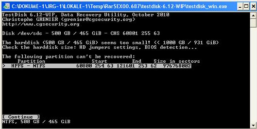

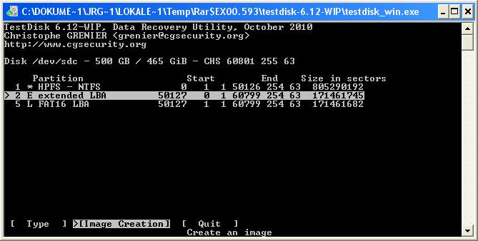

wie so viele hier, bin ich nun auch am Verzweifeln :(
Ich habe meinen PC aufgerüstet und mein Sohn wollte Windows XP auf meiner externen 500 GB-Maxtor-Festplatte neuinstallieren. Dafür hat er eine neue Partition angelegt. XP-installieren klappte nicht (das läuft jetzt über andere HDD - PC fertig aufgerüstet - also diesbezüglich alles ok), aber jetzt findet er auf der externen Festplatte keine Daten mehr. Es erscheint die hier auch schon mehrfach gepostete Meldung: "...Datenträger nicht formatiert. Soll formatiert werden..."
Nachdem ich nun mit Testdisk Verschiedenes (aber anscheinend nicht das richtige) ausprobiert und über PhotoRec auch schon festgestellt habe, dass meine zigtausend Dateien noch vorhanden sind, möchte ich einfach "nur" die Struktur der Festplatte wiederherstellen, da ich die vorhandenen Dateien "per Hand" nicht sortieren kann.

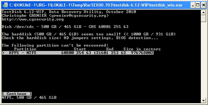

Bei TestDisk scheitere ich (meiner Meinung nach) aber immer wieder an der Meldung "Harddisk seems too small", da ich es in keiner Weise schaffe, meine ursprüngliche Festplattenstruktur wiederherzustellen.
Kann mir irgendjemand helfen, da mir meine Familie schon sauer ist, da ich seit Tagen versuche, im Windows-Explorer den Inhalt der Festplatte wieder sichtbar zu machen?!

Kannst Du bitte mal alle relevanten Bilder einer Diagnose posten, ich füge die Kurzanleitung anbei.
Teile auch mit was für Laufwerke zum Zeitpunkt der Aktion angeschlossen waren, angezeigt werden in dem PIC ja die Informationen eines 1TB Drives!
Lade Dir dazu Testdisk 6.12.
Nach dem Start von Testdisk beantwortest Du die Frage nach einer Logdatei mit Y. Den Partitionstyp solltest Du mit Intel beantworten. Dann wird Analyse aus dem dann erscheinenden Menü gewählt. Mit Quick Search wird dann der Vorgang fortgeführt (bei Vista mit Y antworten, wenn die Partitionierung unter diesem OS gemacht wurde).

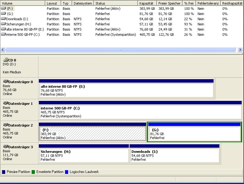

Meine Laufwerk-Konfiguration ist im Bild "Laufwerke" zu sehen. Meine Problem-Festplatte ist der Datenträger 2 mit den "Partitionen" F und G.
Das Ergebnis nach ANALYSE hatte ich bereits gepostet, hier aber nochmal als "Harddisk too small"
Danach erscheint "Zweite Meldung"

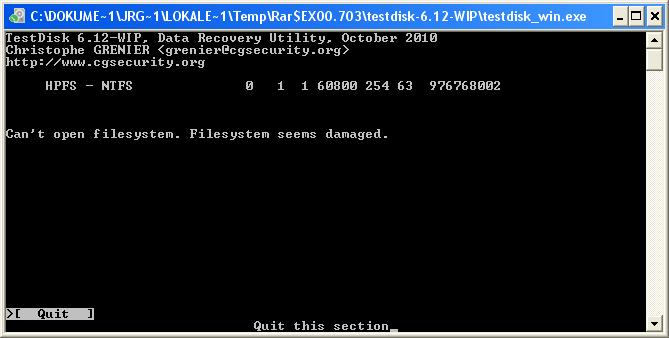

Da das nach meinem laienhaften Kenntnsistand keine Partition sein dürfte, mache ich mit [Deeper Search] weiter und erhalte das Bild "Nach Deeper Search"
Keine Partition und "meine" Problem-Fehlermeldung... :(
Ich habe übrigens bei dieser Festplatte keine Jumper geändert!
Wie nun weiter?
Habe noch die Fortsetzung vergessen...

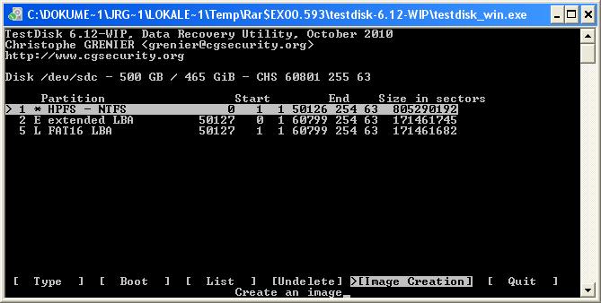

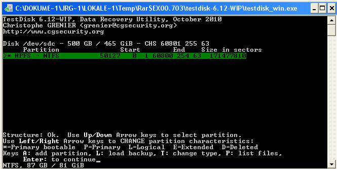

Nach [Continue] erscheint Bild "nach Continue" und nach Betätigung von P in Zeile 1 und Zeile 2 die jeweils gleichnamigen Bilder.

Den Screen nach Analyse kannst Du noch nicht gepostet haben, denn in dem kommt unten Quick Search und Backup als Menü-Punkt!
Waren beide Partitionen mit Daten gefüllt ?

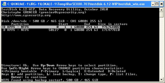

Es wird Dir eine Partition angezeigt, die Deiner G-Partition entspricht und leer (?) ist. Nach der tieferen Suche wird Dir eine weitere Partition angezeigt, die über die ganze Disk geht und sich somit mit der G überlappt, was nicht zulässig ist.

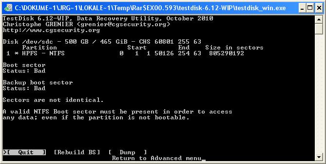

Führe mal eine Bootsektoruntersuchung durch, das geht im Menü Advanced unter Boot, es muss für jede Partition ausgeführt werden, gewählt wird mittels der Cursortasten. Teile mal mit, was bei beiden Partitionen als Ergebnis angezeigt wird.
Nur die F-Partition war gefüllt, die G-Partition war eigentlich noch leer. Sie sollte erst noch beschrieben werden (und ist es sicherlich noch nicht).
Zur Sicherheit mal alle Sreenshots. Zuerst nach <Advanced>, dann Bild der Zeile 1 nach dem Booten, Zeile 2 ohne <Boot> im Menü und Zeile 3 nach dem Booten.

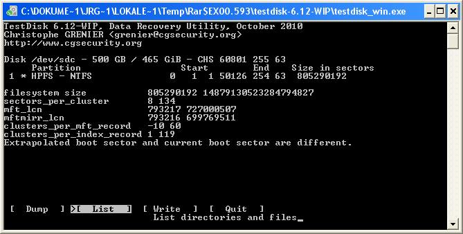

O. K. dann brauchen wir uns ja primär nur um F kümmern, das Filesystem wurde Dir ja in Testdisk als leer angezeigt.
Du hast gemäß der Bilder meiner Meinung nach nur die Wahl ein Rebuild BS auszuführen. Die Operation wird im Speicher, also quasi virtuell, ausgeführt. Wenn er erfolgreich verläuft, die Suche kann schon Stunden laufen, sollte ein Menü List kommen, wo Du überprüfen kann, ob das Filesystem nun lesbar ist. Dauerhaft wird es erst mit Write auf die Festplatte geschrieben, dazu solltest Du Dich aber vorher besser nochmal melden, es sei denn Du bist Dir sicher was Du machst.
Das der Bootsektor auch auf dem logischen Laufwerk, also G, korrupt ist, ist Dir sicher ins Auge gefallen. Du könntest mit der Partition auch erst einmal probieren, wie die Aktion abläuft, beim List würde ich eigentlich noch den $recycled.bin erwarten, der in Deinem Screen fehlt.

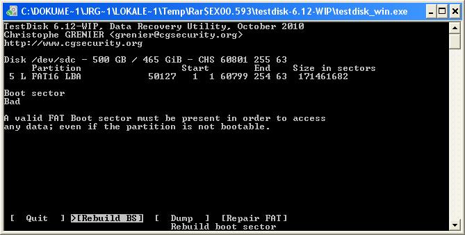

entschuldige bitte, wenn mir evtl. ab und zu etwas der Durchblick fehlt :freak: : war Zeile 1 "die Partition" ?
Dort habe ich nun Rebuild BS durchgeführt und das gepostete Ergebnis bekommen.
Sollte $recycled.bin schon eher erscheinen? Ich habe vom Screen nichts weggelassen...

Du hast Dir nun gleich die erste Partition vorgenommen, wie lange hatte es gedauert?
Was kommt jetzt nach List?

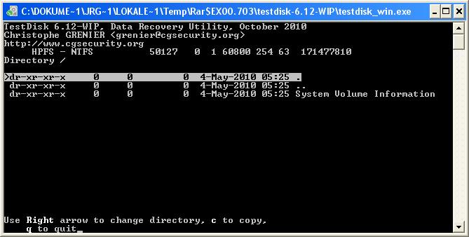

Knapp fünf Minuten, wobei er meiner Meinung nach vorzeitig abgebrochen hat. Das List-Ergebnis sieht (nicht so gut?) aus:
das sieht wie frisch formatiert aus - wann war denn die Installationsgeschichte? 20.12. kurz vor Mitternacht?
