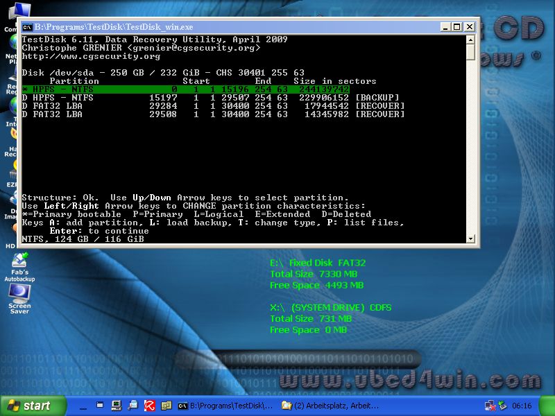

Hi!
Habe jetzt mal Testdisk ausprobiert und er findet auch die Partitonen und die Dateien die vorher auf C: waren sehe ich auch , nur schaffe iches nicht , das diese Partition wieder bootet oder ich über ubcd4wuin drauf zugreifen kann! Irgend jemand ne IDee!
Es handelt sich dabei um eine Windwos XP Partiton im NTFS Format!
Krass Failed!
Habe die komplette Anleitung durch und alles so gemacht wie es dort steht, trotzdem klappt es nicht und wer lesen kann ist klar im Vorteil!
Ich habe natürlich die Anleitung schon durch!
EDIT: Also habe die APrtionen gefunden und dann auf "WRITE" geklickt! Mti den Bootsektorne sagt er sei alles In Ordnung!
Was kann ich noch tun?

Dein Screen ist nach der tieferen Suche.
Die zweite und dritte Partition überlappen sich.
Um die Partitionen wiederherzustellen mache an deinem Screen bitte folgendes;
Markiere die zweite Partition.
Setze diese mit dem Links oder Rchtspfeil auf der Tstatur auf L, für logisches Laufwerk.
Markiere anchließend die vierte Partition und setze diese auch auf L.
Lasse die dritte in Ruhe.
Bestätige dann mit Enter.
Gehe auf [Write].
Bestätige dort mit Enter, y und Ok.
Im Fall wenn bei dir ein Bootsektor defekt sein sollte, kann dort noch ein Menü Boot erscheinen.
Bestätige dann aber nur im Fall mit Backup BS.
Beende Testdisk und starte den Computer neu.
Wenn chkdsk bei Systemstart kommen will, beende chkdsk erstmal.
Geht innerhalb von 10 Sekunden durch beliebigen Tastendruck.
Überprüfe das Ergebnis und teile es mit.
Kann sein, das deine Recovery-Partition dann voll angezeigt wird.
Damit diese wieder versteckt ist, sollten wir den Partitionstyp wissen.
Teile dazu dein Computer mit.
