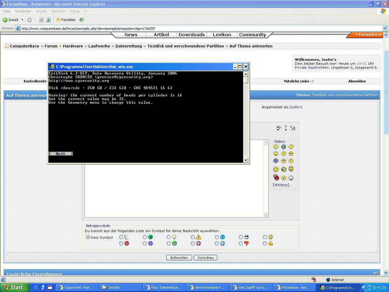

Die "Analyse" hat ergeben, dass
1.) die Anzahl der Heads per Cylinder 32 statt 16 sein müssten, was aber Blödsinn ist, wird die SpinPoint doch mit 16 ausgeliefert?!
2.) alle Daten auf der Platte noch vorhanden sind.

Mache mir mal dazu eine Diagnose in Testdisk. Die Geometrie kann man auch entsprechend korrigieren. Manchmal ist es nur ein Fehler im MBR und der Partitionstabelle. 16 Cylinder bei der Festplatte entsprechen 255 Cylinder über den Kontroller vom Bios. 15 Cylinder entsprechen zumeist 240 Cylinder über den Kontroller vom Bios. Lade dir mal Testdisk Version 6.3 beta. Link dazu gibt es hier; https://www.computerbase.de/forum/threads/faq-datenrettung-testdisk-anleitung.110869/#post-1109338 Starte Testdisk, wähle deine betroffene Festplatte aus und bestätige mit Enter, bestätige bei Partition Table Typ Intel, bestätige bei Analyse mit Enter und setze mir einen Screenshot. Bestätige bei Proceed und setze mir auch einen Screenshot. Bestätige weiter bis du zum Menü kommst wo unten steht [Quit] [Search] [Write] und gehe mit dem Pfeil auf [Search] (tiefere Suche) und lasse es laufen. Setze mir auch einen Screenshot. Drücke auch mal p auf der Tastatur ob deine Daten angezeigt werden oder eine Fehlermeldung. Zurück kommst du mit q drücken. Infos zu Screenshots nur wenn benötigt; https://www.computerbase.de/forum/threads/externe-partitionierung-geloescht.158155/#post-1544678

Hier sind die Screenshots:

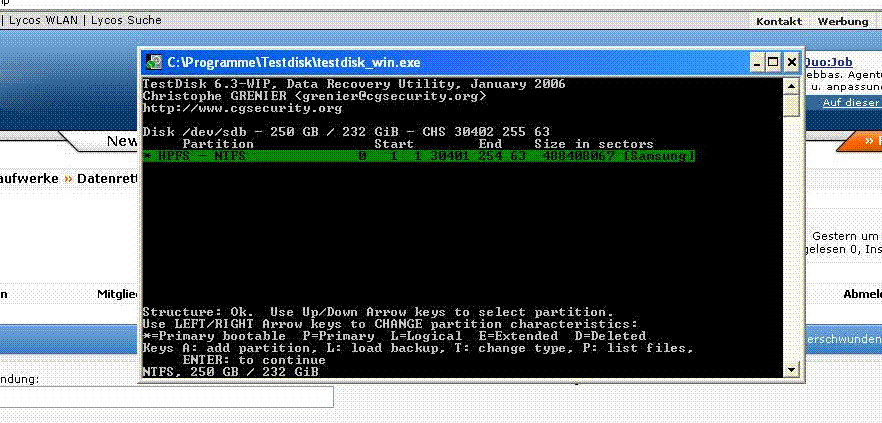

alles wie folgt durchgeführt, hier die Screenshots:
Heads 255 - Analyse.GIFHeads 255 - Proceed.GIF255 - Ende der Tiefensuche.GIF
Es konnte während der Tiefensuche keine Dateien oder Laufwerke gefunden werden.
Danach ließ sich, wie üblich, meine Samsung Platte anwählen und es scheint so, als ob nach wie vor alle Dateien darauf vorhanden wären.

Zusatz-Edit: bin etwas durcheinander gekommen mit den Screenies, ist das vielleicht noch der Screenshot, den du suchst?
Deine Partition wurde mit der Geometrie von 255 Heads gefunden.
Auch dein Bootsektor (Partitionssektor) wird Ok und gültig angezeigt.
Wenn du auch p gedrückt hast und deine Daten angezeigt werden kannst du es reparieren.
Ist dein letzter Screen;
https://www.computerbase.de/forum/attachments/platte-gif.40965/
Setze die Partition mal mit dem Links und Rechtspfeil auf der Tastatur wenn du von der nicht bootest von Stern * auf P für nur primär (ist der Buchstabe ganz Links bei der Partition).
Bestätige dann mit Enter.
Gehe auf Write.
Bestätige dort mit Enter und y und Ok.
Beende Testdisk jeweils bei Quit und starte den Computer neu.

Wahnsinn, es hat geklappt. :) Ohne deine Hilfe, wer weiss, wo ich da gelandet wäre.
