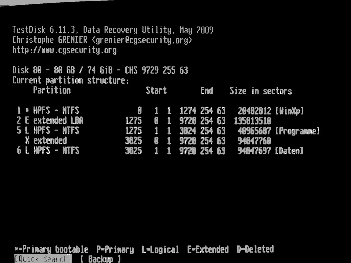

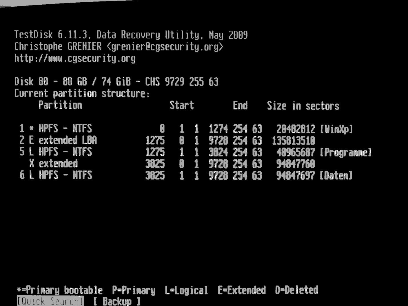

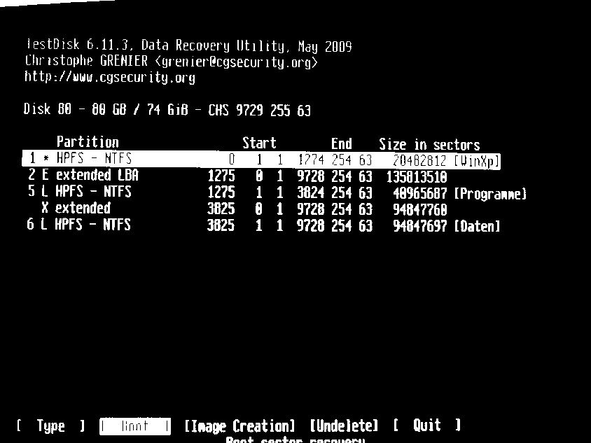

Also ich habe mal ein Bild mit der Testcd erstellt.
In alle anderen Programmen werden die Partitionen zwar angezeigt aber immer als unknown und leer.
Nachdem quick search werden die drei partionen in grün angeizeigt. Dort kann ich wie gesagt durch die Verzeichnisse ohne Probleme duchklicken.

Sieht nicht so aus, das deine Partitionstabelle einen Fehler hat.
Ist eher Hinweis auf dein Dateisystem.
Führe mal chkdsk /p /r von der Wiederherstellungskonsole aus.
Der Paramete /r ist zwar langsamer aber dafür gründlicher.
Der Parameter /p ist nur dort verfügbar.

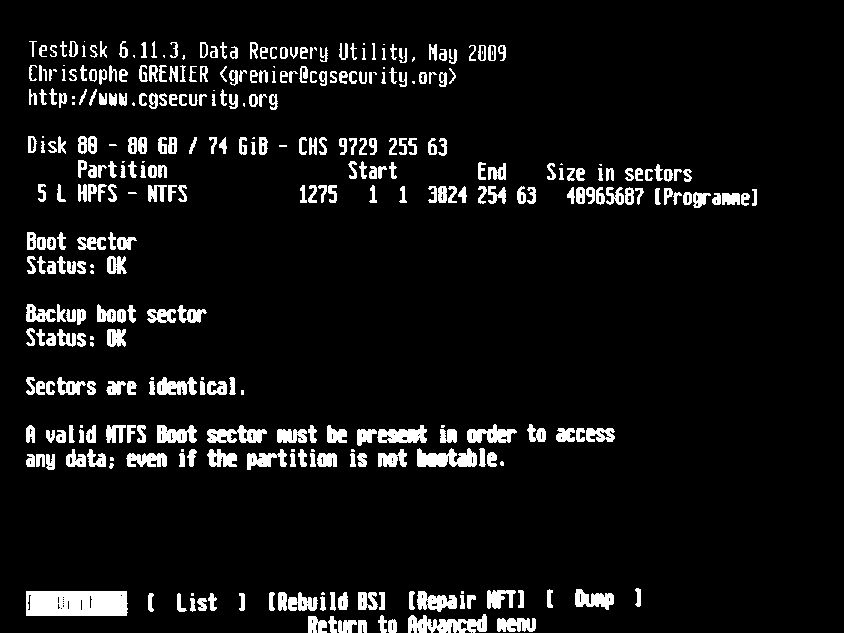

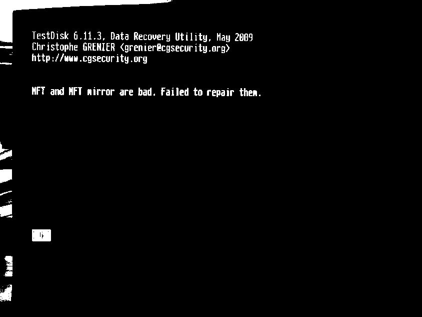

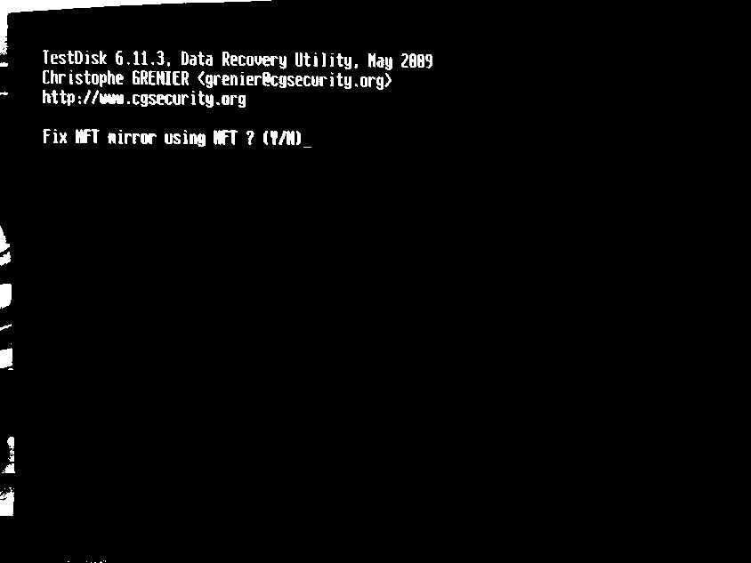

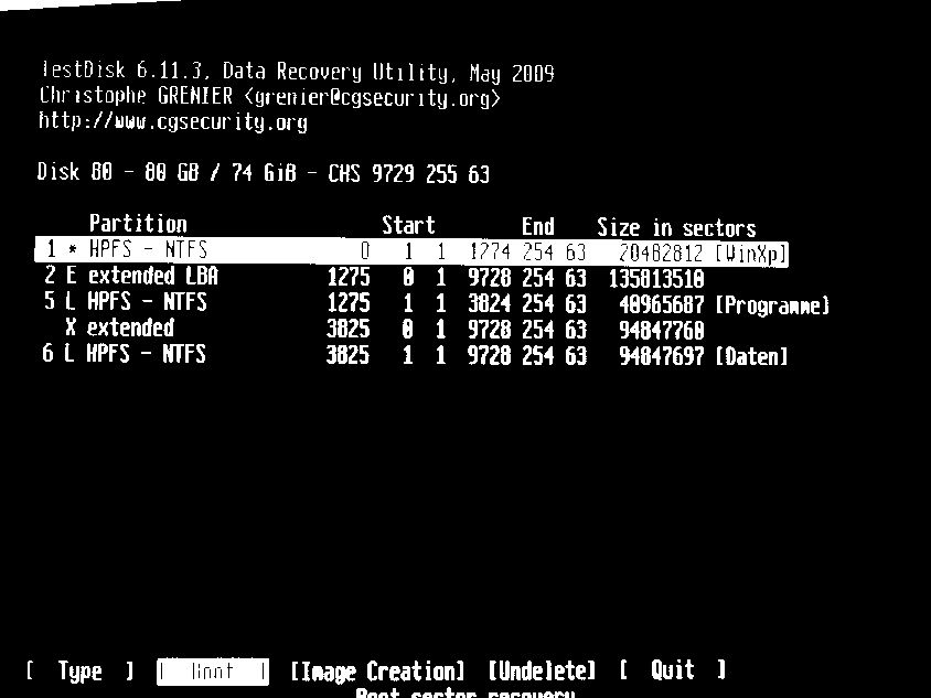

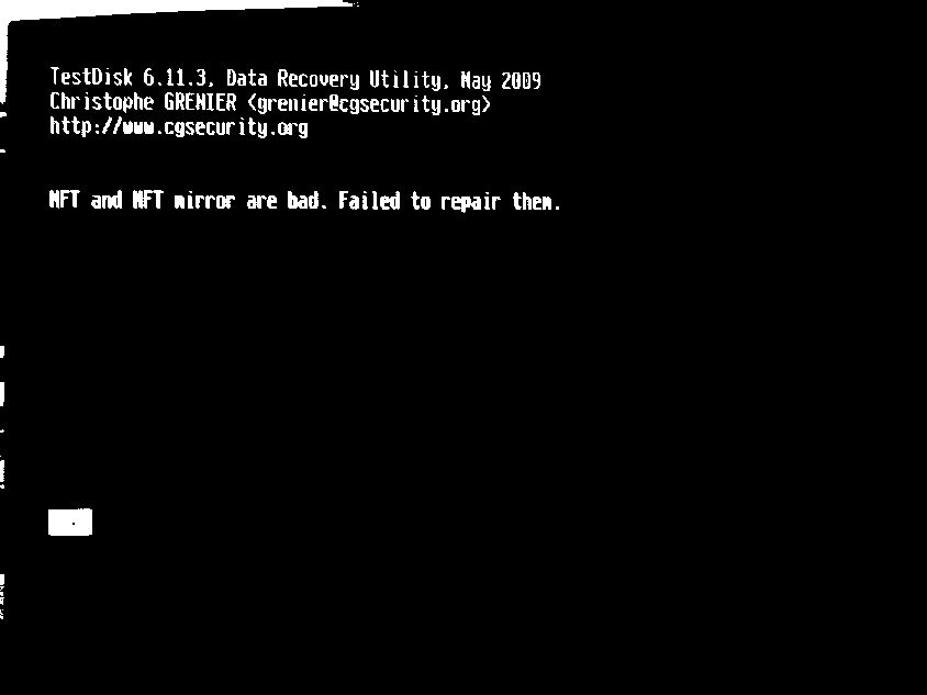

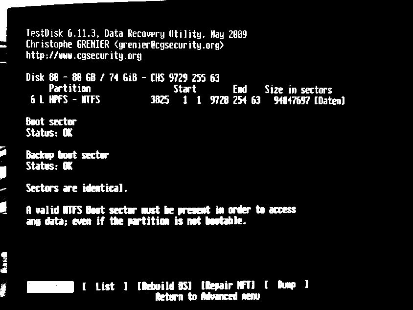

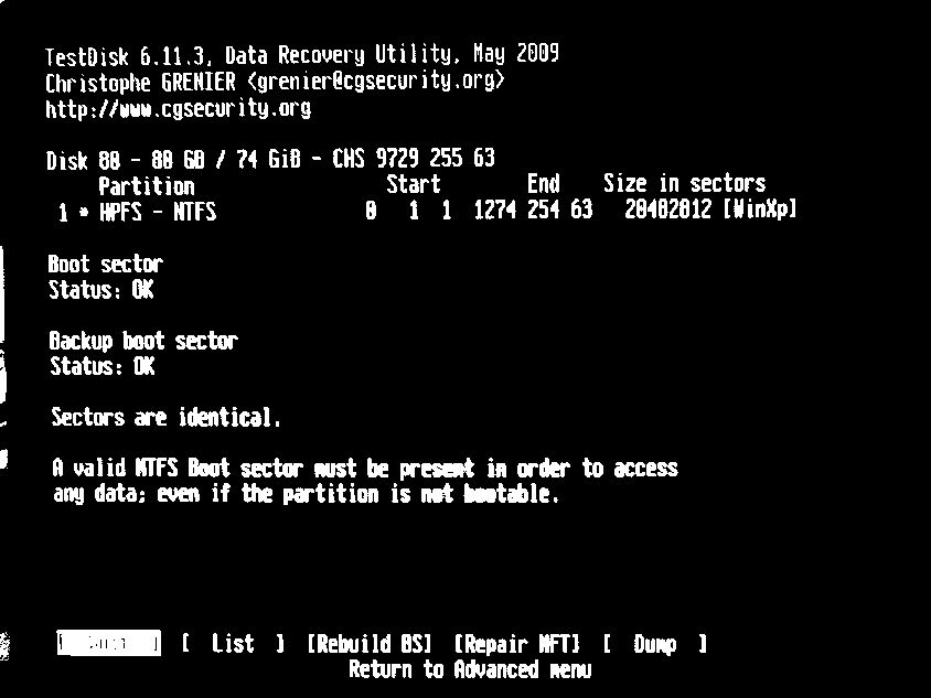

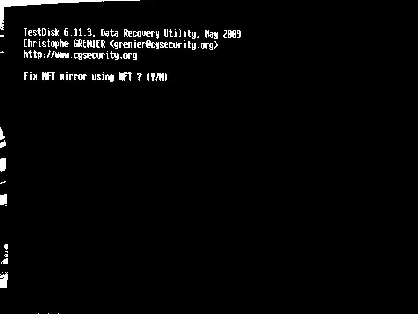

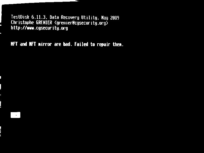

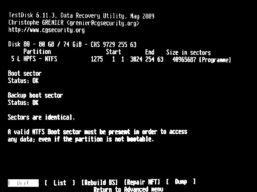

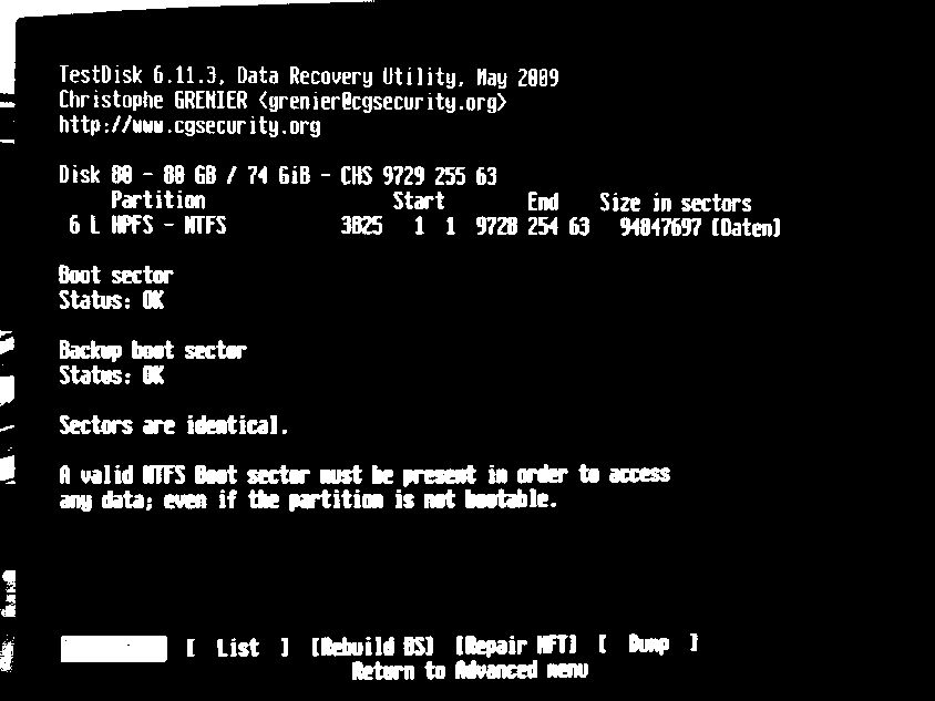

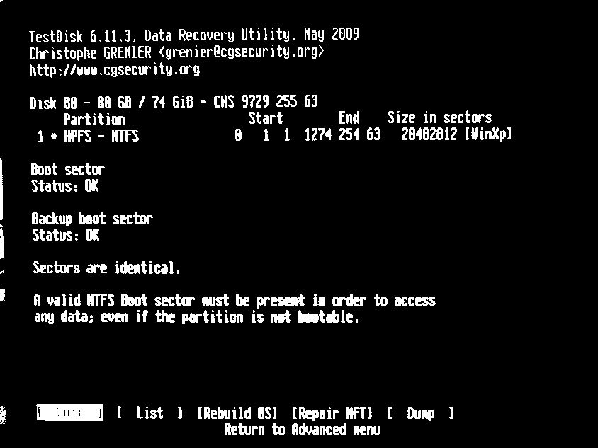

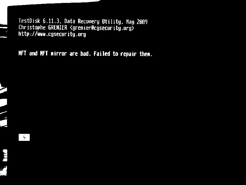

So habe mal ein paar bilder geschossen.
Ich denke das ist das was du gemeint hast.
Bilder von links nach rechts.
1. Partition 1
2. MTf Partition 1
3. Advanced Menu
4. Partition 5
5. MTF Partition 5
6. Partition 6
7. MTF Partition 6

@Fiona
Werde morgen mal versuchen die Platte aus dem Lappi auszubauen und per adapter an nen anderen Rechner zu hängen.
Konntest du was mit den Screenshots anfangen?
Vllt sieht man dann ja mehr!
