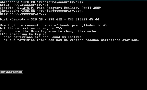

vielen dank für die antwort, der groschen ist gefallen :)
habe deeper search ausgeführt, da keine partition gefunden wurde.
das ergebnis und die log:

Vielleicht Geometriefehler?
Ändere es mal auf Standard und schaue ob dann was gefunden wird?
Starte Testdisk, bestätige bei Log-Datei erstellen mit Enter, wähle deine Festplatte und bestätige mit Enter.
Bestätige auch bei Partition Table Typ Intel mit Enter.
Gehe jetzt auf das Menü Geometry.
Gehe dort auf Heads.
Gib dort 255 ein und bestätige mit Enter.
Gehe dann auf Sectors, gebe dort 63 ein und bestätige mit Enter.
Lasse SectorSize und den Rest in Ruhe.
Bestätige dann mit OK zum verlassen von Geometry.
Du darfst dann Testdisk nicht beenden da du dann die Einstellungen verlierst.
Gehe dann mit dem Pfeil auf Analyse bestätige mit Enter und setze mir einen Screenshot.
Bestätige bei Quick Search und setze mir auch einen Screenshot.
Du kannst da auch mal die Partitionen wenn die gefunden werden markieren, die Taste p drücken und schauen ob du deine Daten siehst.
Zurück kommst du mit q drücken.
Wenn keine Partition gefunden wurde;
Bestätige weiter bis du zum Menü kommst wo unten steht [Quit] [Search] [Write] und gehe mit dem Pfeil auf [Search] (tiefere Suche) und lasse es laufen.
Setze mir einen Screenshot
Viele Grüße
Fiona

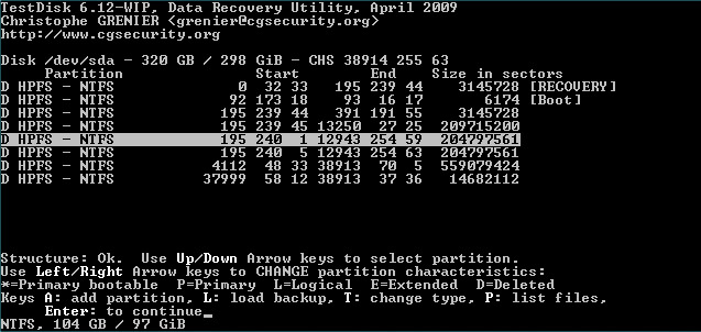

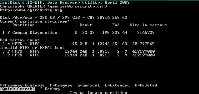

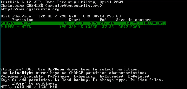

Hallo Fiona,
vielen Dank für deine Antwort, habe alles so gemacht - hier die screenshots.
Auch nach deeper search werden die Daten nicht angezeigt, nur die von der funktionierenden Partition (markiert).
Die Meldung: cannot open files, filesystem seems damaged.
Was wäre der nächste Schritt - continue?
Aber was bringt das wenn die Dateien beschädigt sind, gibt es noch Hoffnung für meine Daten?
Viele Grüße!
