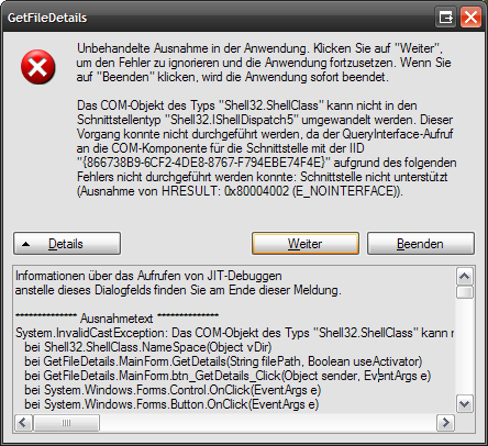

Hi,
ich bekomm immer ne unhandled Exception, egal, was für eine Datei oder Methode ich auswähle.
Edit: ich hab WinXP SP3 32 Bit deutsch
Gruß Timo
Kommt direkt beim Starten. XP x64 SP2. Deutet auf fehlende Runtimes hin, aber welche, das musst du verraten...

hmmm, sieht aus als ob XP die Methode generell nicht unterstützt. Hab ich mir fast gedacht.

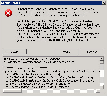

der Fehler von phelix wird durch fehlende .NET-Runtime verursacht.
Ich habe gerade auf einer virtuellen Maschine das Programm einfach gestartet, da kam o.g. Fehler.
Nach Installation des .NET-Runtime 3.5 konnte es korrekt gestartet werden.
Allerdings tritt beim Prüfen einer Datei die angehängte Exception auf. Kompletter Stacktrace:
Informationen über das Aufrufen von JIT-Debuggen
anstelle dieses Dialogfelds finden Sie am Ende dieser Meldung.
************** Ausnahmetext **************
System.InvalidCastException: Das COM-Objekt des Typs "Shell32.ShellClass" kann nicht in den Schnittstellentyp "Shell32.IShellDispatch5" umgewandelt werden. Dieser Vorgang konnte nicht durchgeführt werden, da der QueryInterface-Aufruf an die COM-Komponente für die Schnittstelle mit der IID "{866738B9-6CF2-4DE8-8767-F794EBE74F4E}" aufgrund des folgenden Fehlers nicht durchgeführt werden konnte: Schnittstelle nicht unterstützt (Ausnahme von HRESULT: 0x80004002 (E_NOINTERFACE)).
bei Shell32.ShellClass.NameSpace(Object vDir)
bei GetFileDetails.MainForm.GetDetails(String filePath, Boolean useActivator)
bei GetFileDetails.MainForm.btn_GetDetails_Click(Object sender, EventArgs e)
bei System.Windows.Forms.Control.OnClick(EventArgs e)
bei System.Windows.Forms.Button.OnClick(EventArgs e)
bei System.Windows.Forms.Button.OnMouseUp(MouseEventArgs mevent)
bei System.Windows.Forms.Control.WmMouseUp(Message& m, MouseButtons button, Int32 clicks)
bei System.Windows.Forms.Control.WndProc(Message& m)
bei System.Windows.Forms.ButtonBase.WndProc(Message& m)
bei System.Windows.Forms.Button.WndProc(Message& m)
bei System.Windows.Forms.Control.ControlNativeWindow.OnMessage(Message& m)
bei System.Windows.Forms.Control.ControlNativeWindow.WndProc(Message& m)
bei System.Windows.Forms.NativeWindow.Callback(IntPtr hWnd, Int32 msg, IntPtr wparam, IntPtr lparam)
************** Geladene Assemblys **************
mscorlib
Assembly-Version: 2.0.0.0.
Win32-Version: 2.0.50727.1433 (REDBITS.050727-1400).
CodeBase: file:///C:/WINDOWS/Microsoft.NET/Framework/v2.0.50727/mscorlib.dll.
GetFileDetails
Assembly-Version: 1.0.0.0.
Win32-Version: 1.0.0.0.
CodeBase: file:///C:/Dokumente%20und%20Einstellungen/XPMUser/Desktop/GetFileDetails.exe.
CodeBase: file:///C:/WINDOWS/assembly/GAC_MSIL/System.Windows.Forms/2.0.0.0__b77a5c561934e089/System.Windows.Forms.dll.
System
CodeBase: file:///C:/WINDOWS/assembly/GAC_MSIL/System/2.0.0.0__b77a5c561934e089/System.dll.
System.Drawing
CodeBase: file:///C:/WINDOWS/assembly/GAC_MSIL/System.Drawing/2.0.0.0__b03f5f7f11d50a3a/System.Drawing.dll.
Interop.Shell32
CodeBase: file:///C:/Dokumente%20und%20Einstellungen/XPMUser/Desktop/Interop.Shell32.DLL.
mscorlib.resources
System.Windows.Forms.resources
CodeBase: file:///C:/WINDOWS/assembly/GAC_MSIL/System.Windows.Forms.resources/2.0.0.0_de_b77a5c561934e089/System.Windows.Forms.resources.dll.
************** JIT-Debuggen **************
Um das JIT-Debuggen (Just-In-Time) zu aktivieren, muss in der
Konfigurationsdatei der Anwendung oder des Computers
(machine.config) der jitDebugging-Wert im Abschnitt system.windows.forms festgelegt werden.
Die Anwendung muss mit aktiviertem Debuggen kompiliert werden.
Zum Beispiel:
<configuration>
<system.windows.forms jitDebugging="true" />
</configuration>
Wenn das JIT-Debuggen aktiviert ist, werden alle nicht behandelten
Ausnahmen an den JIT-Debugger gesendet, der auf dem
Computer registriert ist, und nicht in diesem Dialogfeld behandelt.

Du hast es unter XP getestet, oder?
Denn wie gesagt siehts wohl so aus, als wird das unter XP nicht unterstützt:

@Grantig: Unter welchem OS wurde die Interop.Shell.dll erzeugt? Wenn du sie unter Vista oder v7 erzeugst, dann hast du auch schon die Ursache für das Schnittstellen-Problem. Gerade bei der Interop ist der kleinste gemeinsame Nenner das WinXP. Also erstell doch mal die Interop unter XP. Kopiere diese dann in das Ausgabeverzeichnis, füge diese Dateiversion in die Verweise ein (über Registerkarte "Durchsuchen" statt über die Registerkarte "COM") und kompiliere noch mal neu. Schau dann ob es immer noch nicht unter XP geht. So wie ich das lese, hast du die Interop auf v7 oder Vista gemacht ( bewusst oder das VS hinter deinem Rücken ;) )
EDIT: Hab dir eine Interop.Shell32.dll unter WinXP SP3 erstellt (Ist zwar .Net 2.0 sollte aber nicht das Problem sein, da der Kern bei 3.5 und 2.0 gleich sind). Verlinke die mal statt den bisherigen Verweis auf Shell32 und kompiliere neu, poste die neue Datei damits hier mal gegen gecheckt wird.
@Rossibaer
Danke für die Hilfe, auf die Idee bin ich noch garnicht gekommen.
Im Anhang die Version mit der auf XP kompilierten Interop.Shell32.dll
Edit:
Hab die neue Version unter XP SP3 probiert......
Es funktioniert!
Vielen Dank Rossibaer!
Also scheint GetDetailsOf() ja doch ganz nützlich zu sein.
