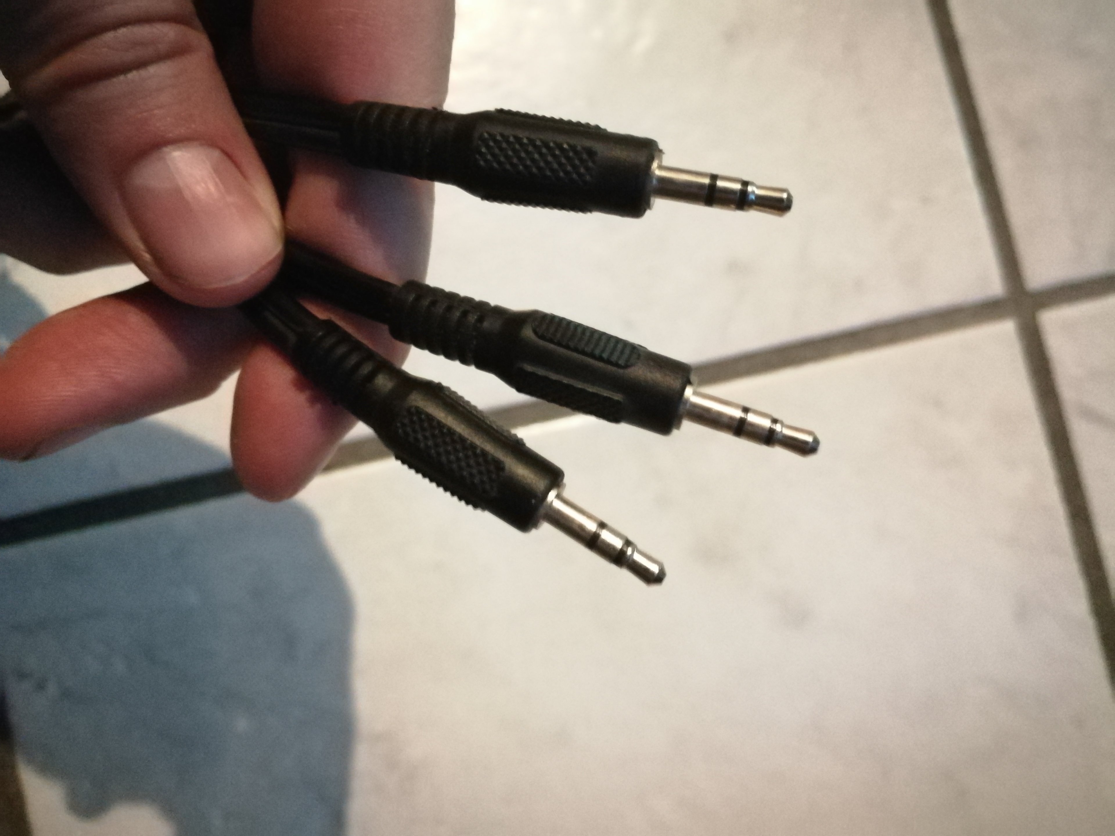

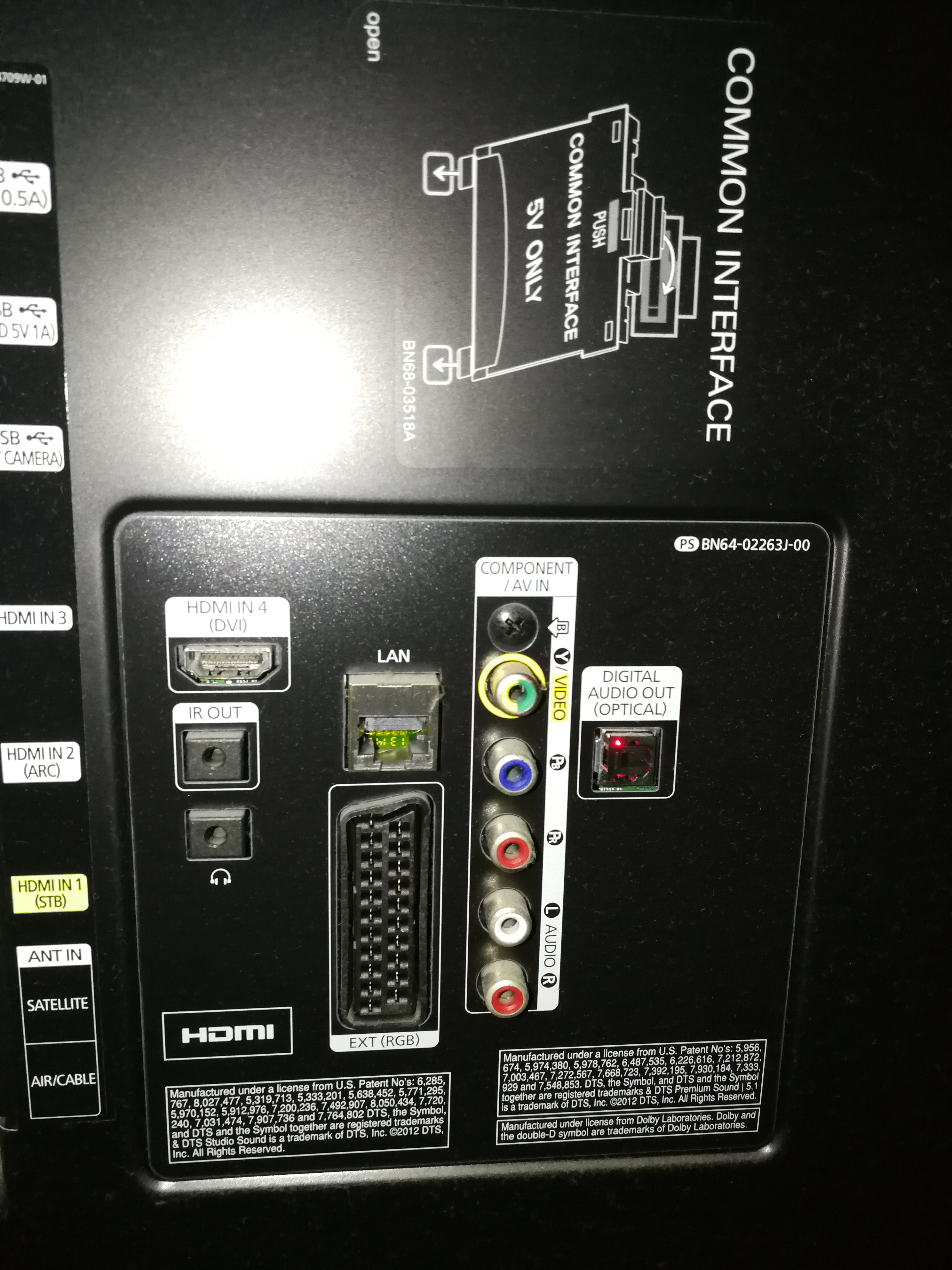

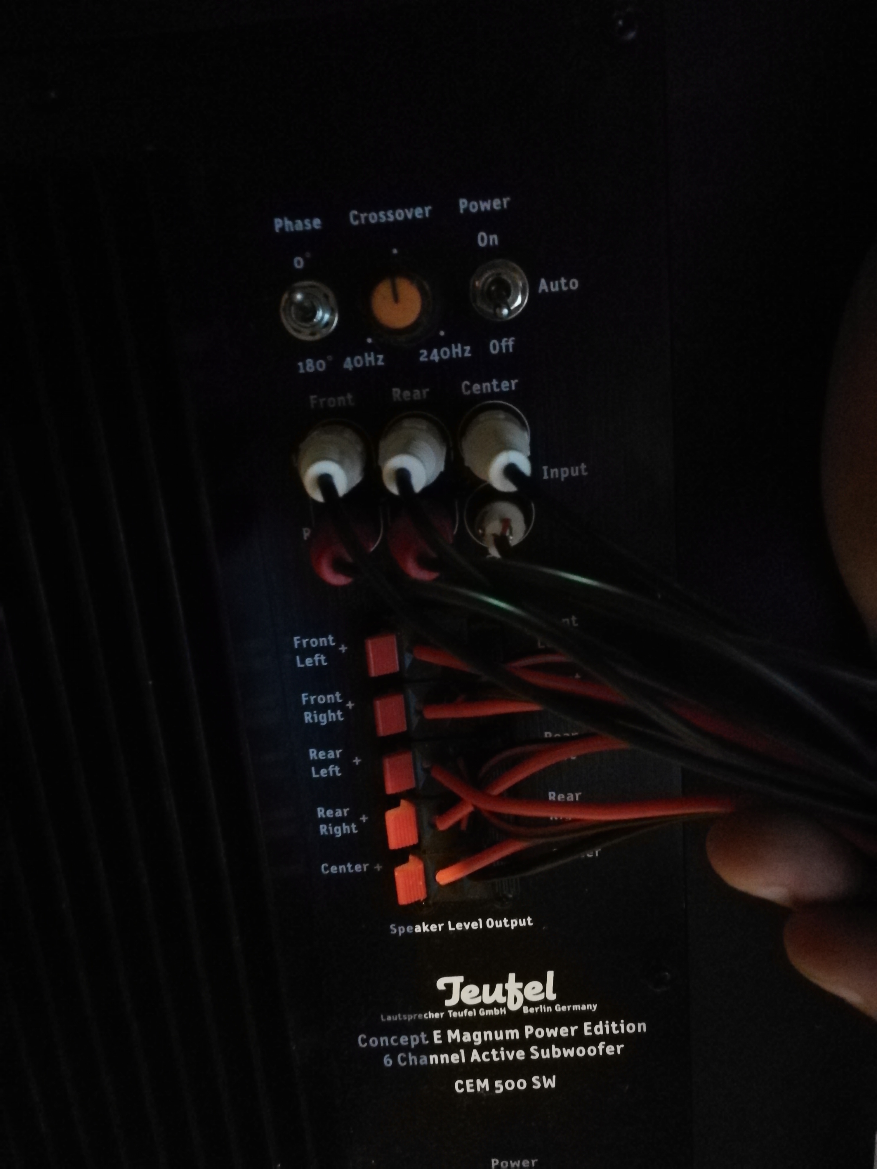

ich möchte gerne ein 10 Jahre altes 5.1 Soundsystem von Teufel (Teufel Concept E Magnum 5.1 Power Edition), das damals für den PC Gebrauch gekauft und genutzt wurde, nun an einem Samsung SMART-TV (UE55F6500) anschließen. Allerdings sehe ich als Laie da keine Möglichkeit dies korrekt anzuschließen. Mit dem TV möchte ich dann Filme, Fußball und Netflix schauen.
Gibt es ggf. irgendwelche Adapter oder Kabel Kombinationen die mir Helfen können?

Das wird so nichts. Du bräuchtest den Teufel Decoder oder gleich nen günstigen AVR.
Die Billig-Version wäre einfach die Front-Anschlüsse des Systems an die Cinch Anschlüsse des TVs zu hängen. Dann hast aber nur ext. Stereo und kein 5.1....
Das Problem: dein TV hat 2 Möglichkeiten um 5.1 Sound auszugeben: Toslink (Optisch) und HDMI. Beides sind Lösungen mit nur 1 Kabel und ein Adapter von 3x 3.5mm zu HDMI/Toslink gibt es afaik nicht.
Was man versuchen könnte, wär allerdings so was:
http://www.hdetron.com/nuclearav-true-surround-sound-decoder-adapter.html
Den Adapter per Toslink mit dem TV verbinden und die Teufel Anlage danach mit den Klinkensteckern daran anschliessen. Erfahrung mit solchen Geräten hab ich allerdings keine.

Die von Dir verlinkte Anleitung hast Du aber auch gelesen? Das Teil hat eine Upmix Funktion womit man auch über ein einzelnes Kabel alle Lautsprecher nutzen kann (Ist zwar kein echtes 5.1, schlecht ist der Sound aber nicht).
Seite 11:
Verfügt Ihre Soundkarte nur über einen 3,5 mmStereo-Klinkenausgang, schließen Sie diesen mit Hilfe eines optional erhältlichen 3,5 mm-MiniklinkeCinch-Y-Adapterkabeln (siehe Zubehör – Seite 7) an die Front-Eingänge In R/L am Subwoofer an. Bei einem solchen Anschluss geben durch eine integrierte »Upmix«-Schaltung im Concept E die vier Satellitenlautsprecher ein Stereo-Signal, der Center und der Subwoofer jeweils ein Mono-Signal wieder. Dies hört sich zwar nicht ganz so perfekt wie Dolby Digital an, klingt aber allemal besser als eine reine Stereowiedergabe. Später haben Sie immer noch die Möglichkeit, Ihre Lautsprecher über eine nachzurüstende 5.1- fähige Soundkarte zu betreiben, um in den vollen Genuss von Dolby Digital und DTS zu kommen.
@daniel 1301 nach meinem Verständnis dürfte das nicht funktionieren, der hat Cinch-Ausgänge
Und das Teufel System Cinch Eingänge. Passt doch. Und wenn ich das richtig verstehe kann er Dolby Digital und DTS decodieren und darüber ausgeben.
Allerdings findet man für 50-60€ bei ebay Kleinanzeigen auch etliche ältere 5.1 Receiver... damit ist man dann deutlich besser aufgestellt..

Darum mein Hinweis mit dem Toslink Anschluss vom Fernseher, wenn der nur Stereo ausgibt, dann bringt ein Dolby Decoder auch nichts.
das kann aber nur bei den Smart Funktionen passieren, mir ist kein TV bekannt der es nicht schafft 5.1 Ton vom internen Tuner auszugeben wenn ein digitaler Ausgang vorhanden ist
Selbst da klappt es meistens. Problematisch ist es bei externen HDMI Quellen. Aber ich kann mich nur wiederholen... günstigen, gebrauchten AVR kaufen. Gibt es im Bereich 50-100€ massig Auswahl an Geräten die jeden HDMI-DTS-Decoder/Teufel Decoderstation locker in die Tasche stecken..
