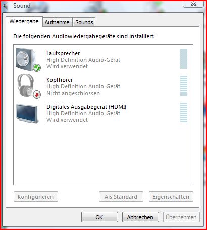

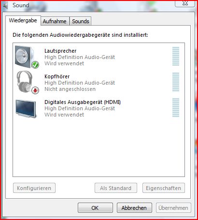

Achja in der Windows Systemsteuerung existiert unter dem Punkt Sound auch ein 5.1 Menü (sollte vom Realtek HD Manager automatisch Synchron gehalten werden) und was wichtiger ist ebenso ein Lautstärke Menü wo du den Level von jedem Kanal justieren kannst.
So sollte bei dir so ähnlich aussehen. Dort dann "Lautsprecher" mit der linken Maustaste markieren (1 mal anklicken) und dann links unten auf "Konfigurieren" klicken.
