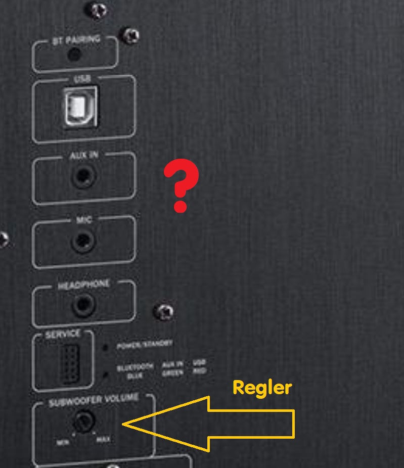

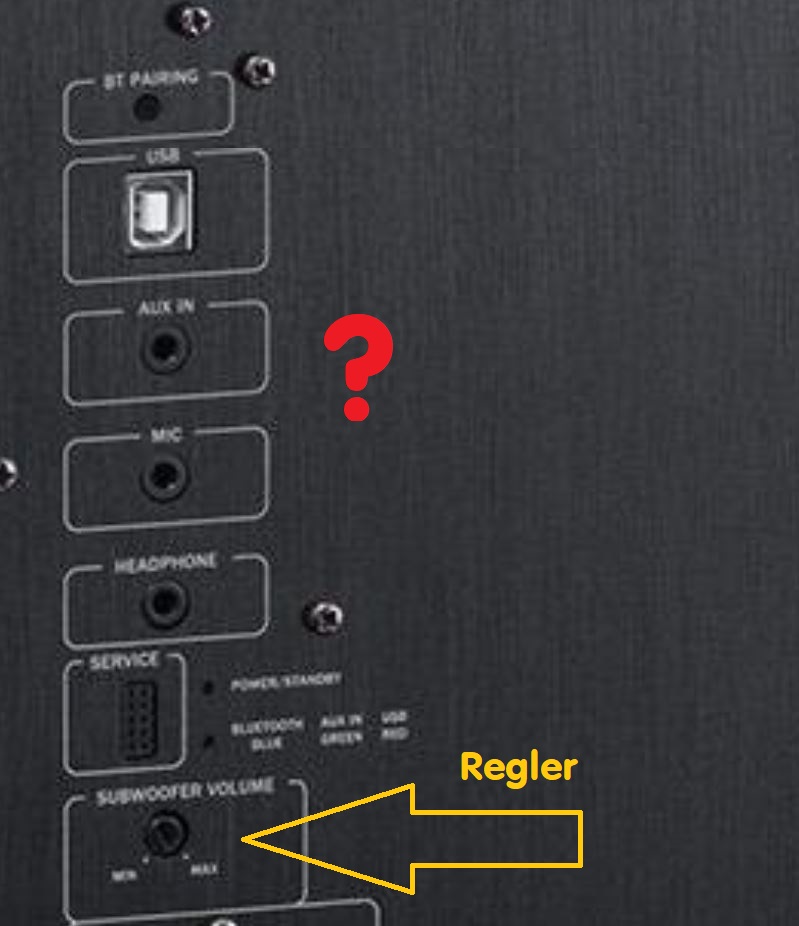

Wie steuerst du dein Konzept C an ?
Und da gibt es auch ein Regler zur Sub Woofer Lautstärkeeinstellung.

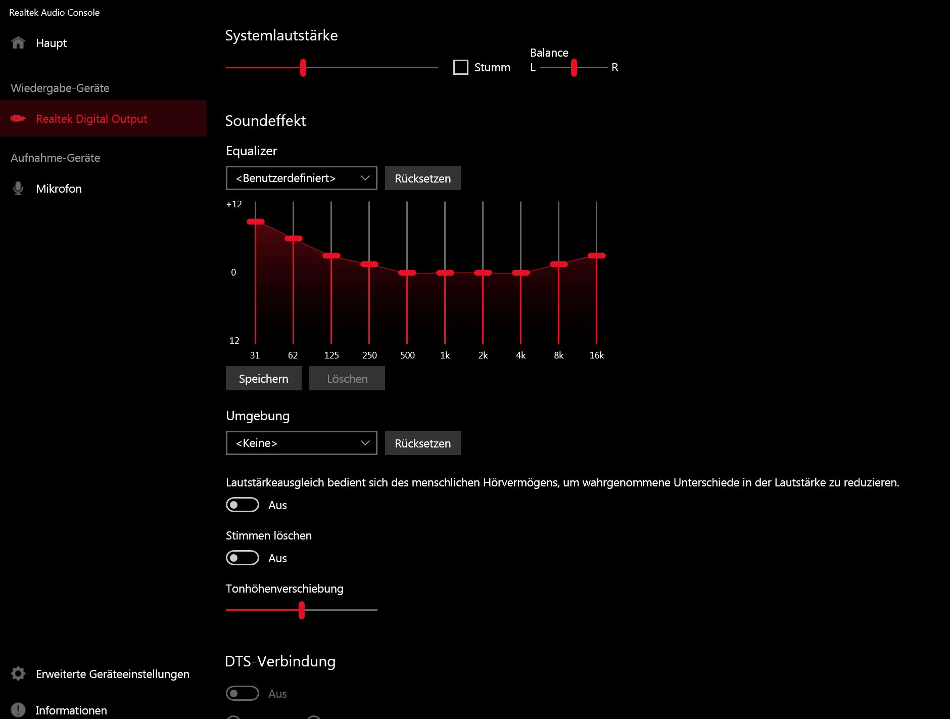

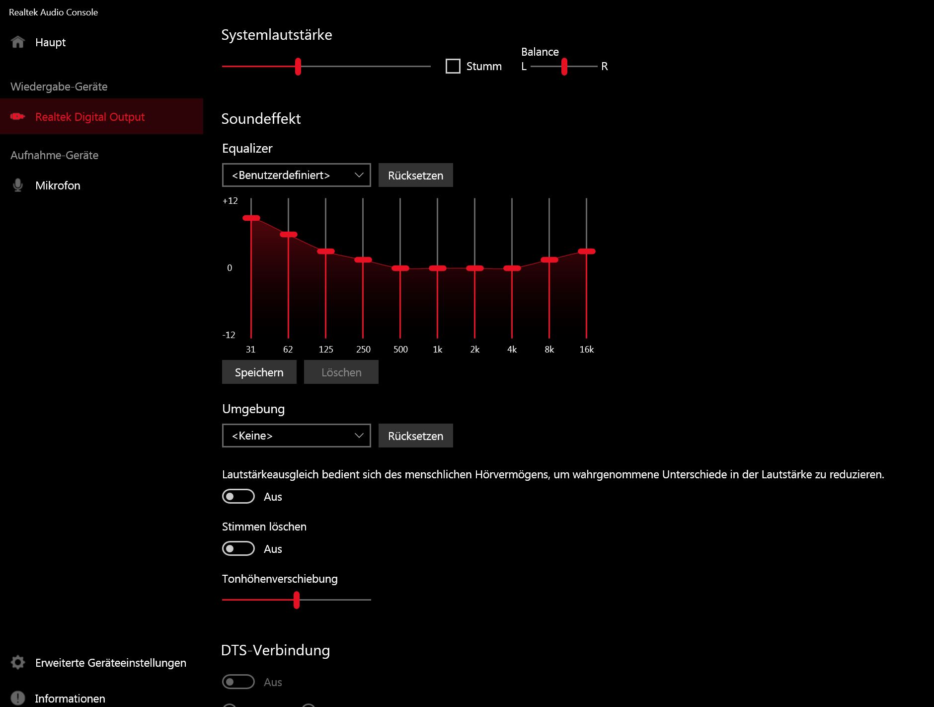

Falls dein Windows Sound Device ein Realtek Chip ist und der auch HD Audio kann, sowie Analog (per 3,5mm Klinkenkabel) angeschlossen wurde, ist der Equalizer eh bei der Realtek Audio Console bei, wenn sie denn ordentlich installiert wurde:
Falls du den USB Anschluss genutzt hast (Das Konzept C also selbst die Soundkarte ist), musst du vermutlich ein Equalizer wie Oben beschrieben (Post #5, #6, #7) installieren...

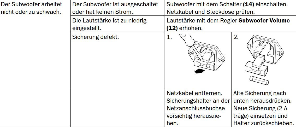

Schonmal die Anleitung gelesen? -> Subwoofer Volume!
Na, das ändert nur den Verstärkungsfaktor. Kann man machen (siehe meine vorigen Vorschläge), dann sollte man aber generell stets etwas leiser hören, da die vom Sub abgegebene Leistung auch bei höherer Gesamtlautstärke um eben diesen Faktor angehoben wird (er wird dann noch lauter als vor der Änderung). Wenn man es ganz blöd anstellt, kann man damit die Endstufe früher an die Leistungsgrenze treiben und den Lautsprecher beschädigen. Es ist keine Lösung für "nur" die kleinen Lautstärken.

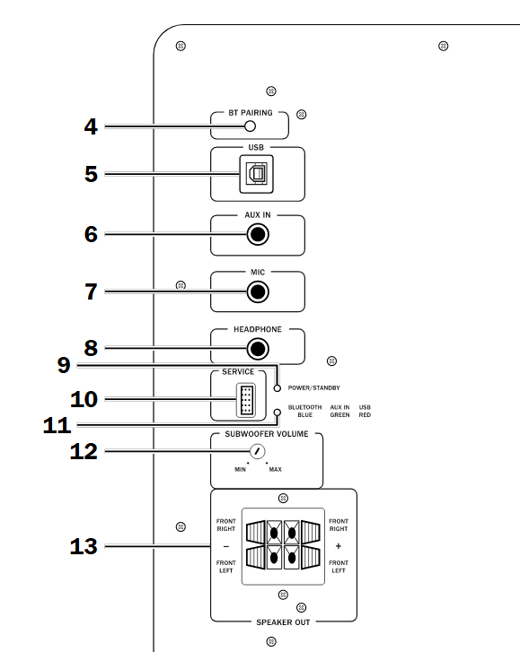

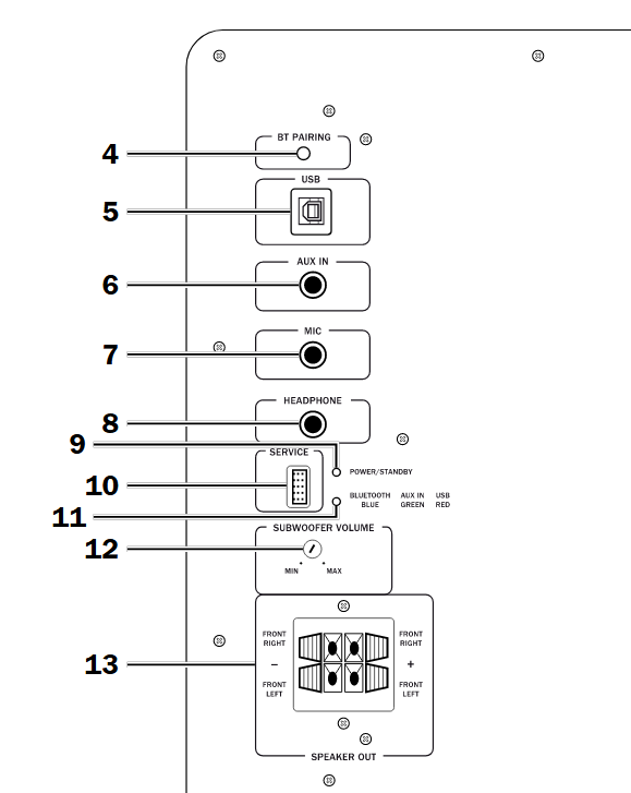

@Smily Sorry für die vielleicht doofe Frage aber wäre das dann der Aux In Anschluss (Bild der Rückseite: https://blog.teufel.de/wp-content/u...sw-power-amplifier-1300x1300x72-1024x1024.jpg). Wenn ja werde ich mal den Keller durchsuchen ob ich ein passendes Kabel habe. Würde es dann mal an der internen Soundkarte bzw. an der Onboard Soundkarte versuchen.

@shadowrid0r, @Twin_Four : Den Bass hab ich am Sub schon komplett nach rechts gedreht (Maximum). Angeschlossen ist das ganze direkt per USB, da Teufel eine interne 2.1 Soundkarte im Sub verbaut hat. Diese wird dann auch im Windows Sound Manager als Ausgabegerät verwendet. Viel kann man dort aber nicht einstellen.

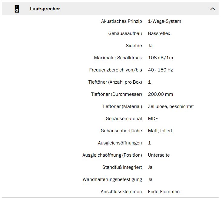

Hast Du eine Angabe über die Trennfrequenz des Subs?

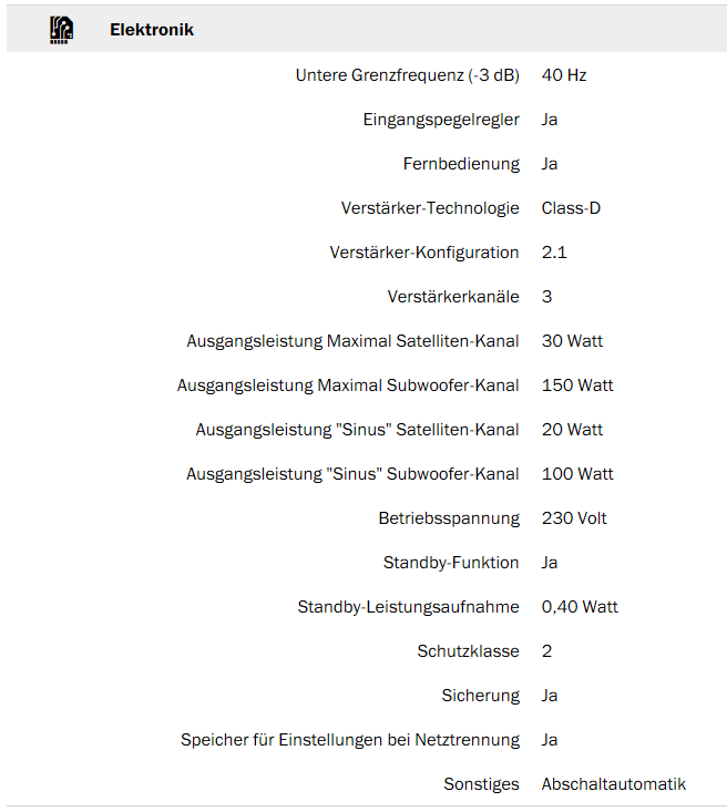

Verbunden ist das Set über UBS 2.0, welches von Teufel mitgeliefert wurde. Glaube der Sinn dahinter ist, dass dadurch die im Sub verbaute 2.1 Soundkarte verwendet werden soll. Einen Aux-In Anschluss hat der Sub auch noch und wenn ich heute Abend ein Kabel finde teste ich diesen mal.

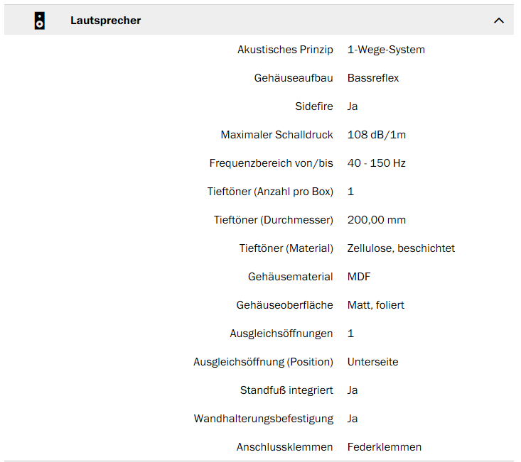

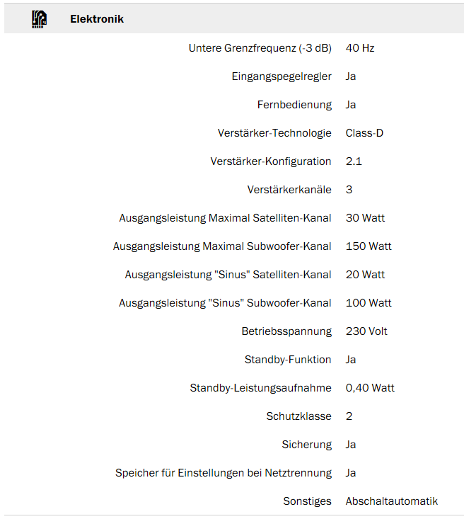

Die einzigen Daten die ich über den Sub finden konnte sind von Teufel direkt (siehe Screenshots im Anhang)

Bei APO kann man wirklich viel Einstellen und auch der Bass ist nun wesentlich presenter. Ich bin nur mit dem Sound immer noch nicht ganz zufrieden. Der Bass ist zwar nach dem EQ presenter, aber auch nicht mehr so klar wie vorher. Weiterhin hab ich das Gefühl das auch die Boxen etwas weniger klaren Sound haben, vielleicht liegt das aber auch nur an meinen Einstellungen (obwohl ich einiges getestet habe).
