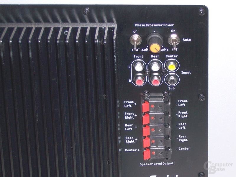

So sieht die Rückseite des Subwoofers aus [Quelle: Google]: (ich glaube es ist ein aktiv ? Subwoofer)

Besorg dir einfach nen passenden Bluetooth Empfänger. Ein Receiver ist überflüssig, das Teil ist bereits aktiv (hat nen Verstärker integriert).

Du brauchst keine "Box".
Einen Receiver verwendet man, wenn man mehrere Inputs an einen Output abwickeln will bzw. benötigt man einen Verstärker um passive Lautsprecher anzuschließen. Mehrere Inputs heißt hier ggf. auch Radio o.ä. Das alles ist bei dir nicht der Fall.
Da du eh dein Handy anschließen willst, was das alles bereits irgendwie beherrscht, reicht einfach ein billiger Bluetooth Empfänger. Ich hab mir vor Jahren dieses Philips Teil geholt, da es apt-X beherrscht und das befeuert nun nach Wunsch im Garten mein altes CEM.
Eine "Box" ist einfach nur rausgeschmissenes Geld, wenn du nur das Handy anschließen willst. Einfach vom BT-Empfänger via Klinke -> Stereo-Cinch an Front L/R gehen. Einen Upmix machte das CEM dabei afaik von selbst, wenn nur Stereo angeschlossen wurde.

Verstehe ich das richtig, wenn ich mir z.B. den Teufel BT Link bestelle und diesen direkt an das CEM an den Front L/R anschließe, dass ich dann nur den BT Link einschalten muss und dann damit die Verbindung zum Handy herstelle und dann wird die Musik direkt an das CEM weitergeleitet und das wiederum verteil es aber an alle Boxen? Also das Stereo Signal wird dann nicht nur am Front L und R ausgegeben sondern es kommt auch am Center und Rear L und R das Ton Signal raus?
Ja.
Ja. Aber wie gesagt darf an den anderen Anschlüssen nichts angeschlossen werden.
Aber nimm bitte nen anderen Adapter. Für 70 Glocken bekommst du mehrere gute Empfänger, die du dann in der gesamten Wohnung verteilen könntest.
