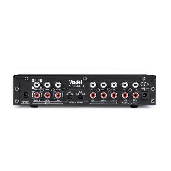

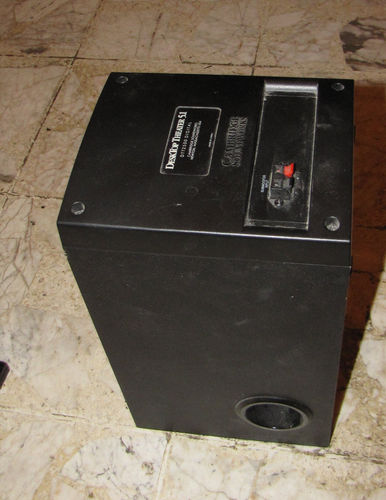

Hallo Leute,
ich hatte vor geraumer Zeit schon einmal hier die Frage bezüglich eines AVR für den PC-Betrieb gestellt. Heute etwas spezifischer.
Vorgeschichte:

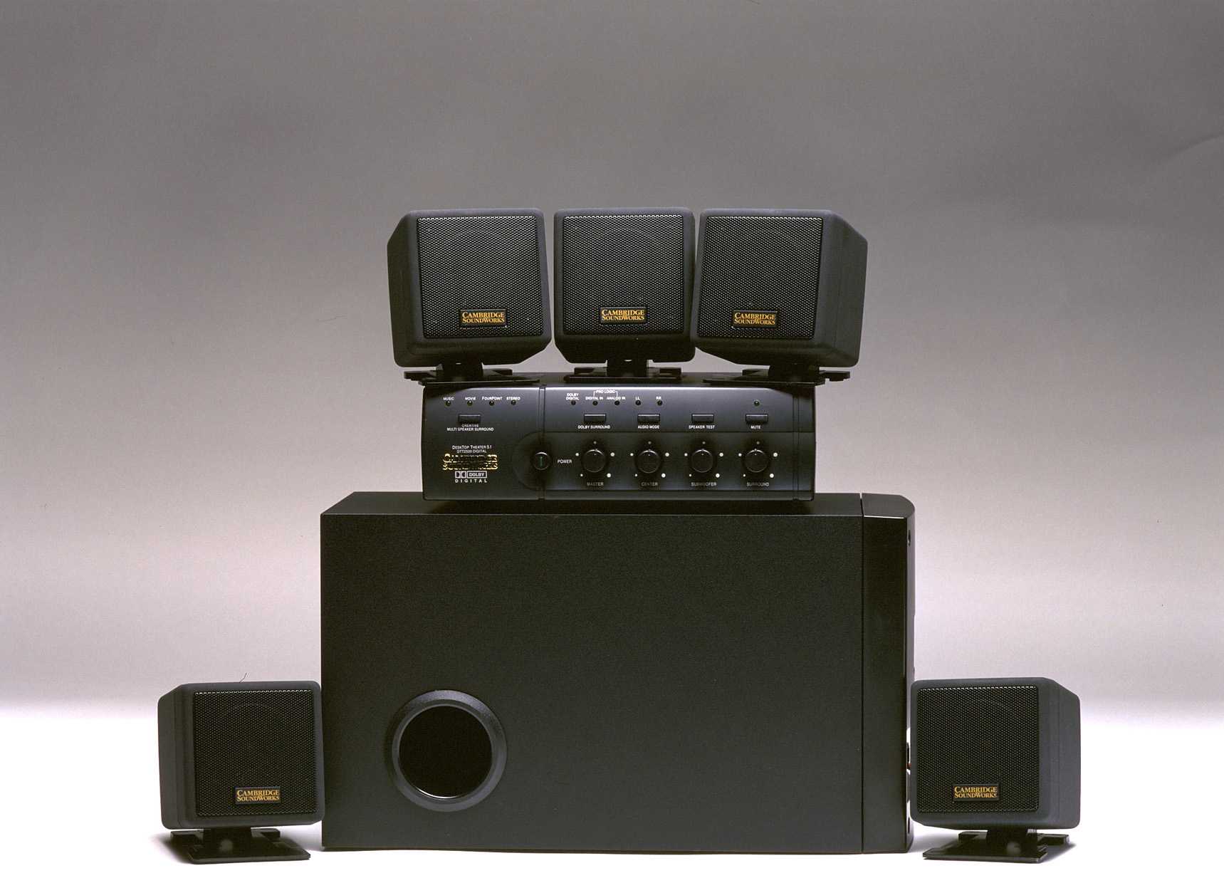

Ich besitze alte Boxen der Marke Creative (Cambridge Soundworks DeskTop Theatre 5.1 DTT2500 Digital) und möchte diese gern wieder am PC betreiben. Leider ist vor ca. 4 Jahren der Digital-Decoder ausgefallen. Ersatzteile sind hier nicht zu bekommen und ein Freund (Feinelektroniker) konnte mir auch nicht weiter helfen. Er meinte, dass der Prozessor durch ist. Zum Ausfallzeitpunkt gab es in der Bucht kein Angebot. Daher habe ich mir Ersatz gekauft (Billig Logitech für 30€) und meine alten Boxen/Subwoofer säuberlich eingemottet. Ich bin dann irgentwann auf den Karton mit den Boxen gestoßen und habe mir gedacht, diese wieder zu verwenden. Hierzu habe ich nach einem Verstärker gesucht, welchen ich an den PC (Soundblaster X-Fi xTreme Musik) anschließen kann. Einen "großen AV-R" wollte ich mir nicht unbedingt hinstellen und bin dabei auf die Teufel Cotrol Station gestoßen. Klein, handlich, Frontanschlüsse für Headset (Mikrofoneingang und Kopfhörerausgang) und Analoge Eingänge für die Soundkarte.
Vorhaben:
- die Audioausgänge der Soundkarte mit dem Verstärker verbinden
- den Mikrofoneingang der Soundkarte mit dem Verstärker verbinden
- den Verstärker mit den Boxen verbinden
- mein Headset (Mic+Audio) bei Wunsch an den Verstärker anschließen
Problem:
Die Boxen und der Subwoofer besitzen Klemmanschlüsse, der 5.1 Ausgang des Teufel Verstärkers besitzt Cinch-Anschlüsse. Ich habe bereits in meiner neuen Wohnung Boxenkabel (2x2,5mm² Reinkupfer) hinter den Trockenbau verlegt. Als Anschlussdose wird hier ebenfalls eine Klemmdose verbaut. Nun möchte ich diese verlegten Kabel als Verbindung "Verstärker --> Boxen" nutzen.
Gibt es eine Möglichkeit das mit dem Verstärker zu bewerkstelligen?
MfG

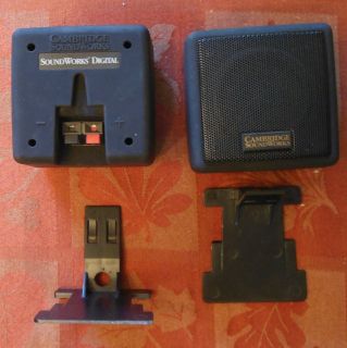

5.1 DTT2500 Digital
5x Boxen (keine Ahnung ob aktiv oder passiv, aber ich vermute aktiv)
____-> 4 x Satellitenlautsprecher - 7 Watt
____-> 1 x Mittelkanallautsprecher - 20 Watt

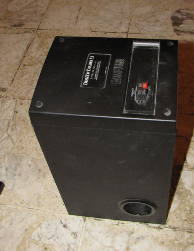

1x Subwoofer - 21 Watt
Freuquenzbereich: 22 ... 20000Hz

Die Controlstation ist passiv. Das Ding kann eigentlich fast nichts.... deine Boxen werden Passiv sein.
-> ein AVR muss her
Chinchkabel kaufen, an einer Seite abklemmen, wo ist dein Problem?
Alternativ normales LS-Kabel kaufen und Chinch-Adapter montieren.
Hat der Subwoofer einen separaten Stromanschluß? Dann wäre der schonmal aktiv, ansonsten wird wirklich ein AVR fällig.
Das ist kein verstärker. Siehe Produktbeschreibung: "Was macht die ControlStation?
Der kleine Vorverstärker..."
Verstärker haben außerdem IMMER Klemm- oder Schraubanschlüsse, da Lautsprecherkabel immer einfach 2 Litzen sind.
Das geht womöglich bei Lautsprechern der Kopfhörer Größenordnung, aber nicht mit normalen Passivlautsprechern...
Also so wie ich das sehe, sind alle Cambridge-Lautsprecher (inkl. Woofer) passiv, benötigen also einen Verstärker. Die Teufel Control Station ist quasi nur ein Switch, aber kein Verstärker, d.h. um eine neue Endstufe kommt man hier nicht herum und da diese Endstufen im üblichen Preisbereich normalerweise in Form von AV-Receivern daherkommen, besitzen sie auch ähnliche Features, wie die Control Station. Diese ist also wahrscheinlich überflüssig.
Ansonsten tut's ein gewöhnlicher 5.1 AV-Receiver mit Ausgang für passive Subwoofer.
*Edit: Auf der anderen Seite sind die Lautsprecher nichts besonderes. Wenn hier das komplette Set (offenbar ebenfalls mit leicht defektem Verstärker) für 20 EUR verkauft wurde oder hier ganz neu für 40 EUR, kann man sich ausrechnen, wie viel die Lautsprecher alleine wert sind.
Da ist es evtl. sinnvoller, sich einfach so ein Set nochmals zu kaufen, als groß in einen Receiver zu investieren, wenn man den eigentlich gar nicht braucht.

Bei dem Subwoofer müsste der Receiver einen passenden, verstärkten Ausgang besitzen, die wenigsten haben das (ich kenne auf Anhieb nichts Bestimmtes). Anders bekommt man den nicht sinnvoll angeschlossen, da er nur einen(!) Eingang besitzt und zudem keine Möglichkeit das Signal durchzuschleifen.
Auch ein AVR hilft hier nicht, da der Sub passiv ist, nicht durchgeschliffen werden kann und normale AVR keinen passenden Ausgang dafür haben.

Was glaubst du warum wohl der Verstärker in deinem alten Steuergerät kaputt gegangen ist ? Ich habe mich gewundert wie man 6 Endstufen + Decoder + Knöpfe und co in diesem kleinen Gerät verbauen kann. Sowas kann eigentlich auf Dauer zu schief gehen. Es hat schon einen Grund warum richtige AVRs Lüftungschlitze, Passivkühler und auch teilweise aktive Kühler haben ;)
Gerade wenn man da mal etwas mehr Aufdreht ist es kein Wunder, dass das Steuergerät vom Creative den Geist aufgibt.
Lange Rede kurze Sinn: Klein mag für einige halt besser aussehen, aber es ist technisch immer hoffnungslos unterlegen ;)
