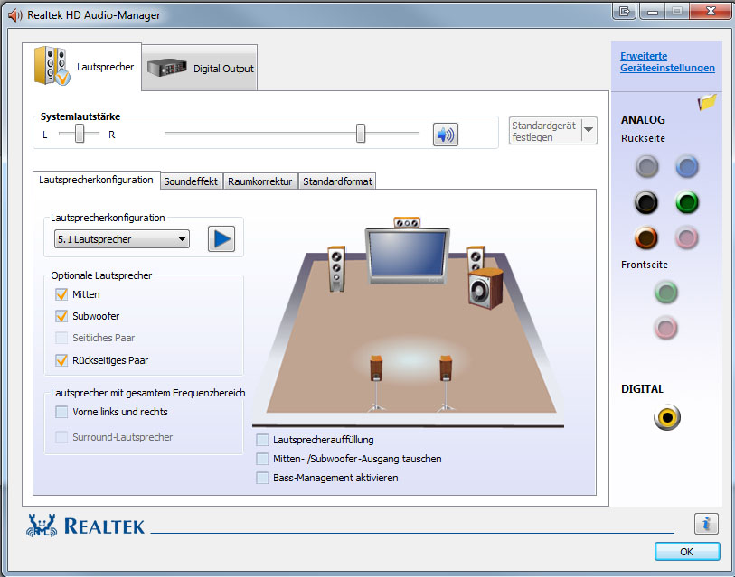

Bassumleitung ist doch Bass-Managenent? Das ist an, und mit Center/Sub vertauschen geht leider auch nichts.
Im Bild sieht man das Realtekmenü. Dort habe ich schon sämtliche Kombos durchprobiert.

Also so wie dein Bild aussieht kanns auch nicht funktionieren, aktiviere mal "Vorne links und rechts", "Souround Lautsprecher" und "Bass-Managemeint" und je nachdem ob es geht oder nicht auch noch "Mitten- Sub tauschen"
Ich sagte doch schon zwei Mal, dass ich alles durchprobiert habe. Das Bild ist von meinem normalen PC, da das Menü das gleiche ist. Auch wenn ich deine vorgeschlagenen Einstellungen mache, gehts trotzdem nicht.

hab ebenfalls das Concept E 400, aber über eine X-Fi karte laufen und der Bass ist der wahnsinn (könnt meine Nachbarn im neben Haus fragen ^^). Außer ich habe die Bassumleitung nicht aktiviert, dann ist vom Sub nichts zu hören/spüren. Ich lade gerade die realtek Software runter um dann mal über on board sound zu testen. Melde mich gleich wieder.
hab nen billig 5.1 sys mit der option bassmanagemant aktiviren is der bass auch da und wenn nicht kannst du rchts im realtek panel die analogen eingänge editen welche buchse was machen soll.
und die lautsprecher auffülung anmachen dann sollte es klappen.

So wie auf dem Bild zusehen, klapt das bei mir mit dem Bass. Wenn man mehr Bass braucht muss man im Equalizer seiner Abspielsoftware mehr einstellen. Aber bei den Bass test Videos auf YouTube reicht mir das, die Zimmertür viebriert und alle losen Teile im Zimmer Klappern.
Edit: Ups, sehe grade ich hab noch die Haken drin, Lautsprecher mit gesamten Frequenzbereich. Der Bass geht aber auch ohne den Haken :)
