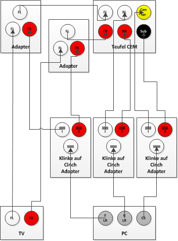

So, ich habe mir die Zeichnung angesehen, das ganze wird mir dann zu viel. Danke für die Mühe:) Gehe mir Montag einen AVR kaufen:D dann hat sich das Thema, eine Playstation kommt demnächst ins Haus und dann lohnt sich die Anschaffung:)

Das ganze sieht zwar kompliziert aus ist es aber ganz und gar nicht, ich versuch es nochmal anders:
Ok, jetzt wo ich fertig bin sieht das doch etwas komplizierter aus. :D
