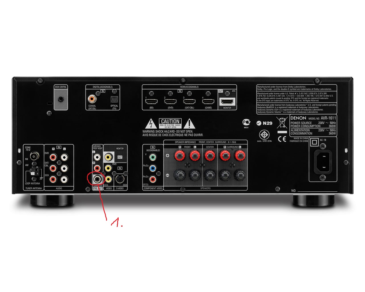

Vielen Dank für die vielen raschen Antworten. Den Sub werde ich denke eh die längste Zeit behalten, denn der ist wirklich nicht von schlechten Eltern, nach wie vor, wie ich finde.
Nur das mit dem Anschließen habe ich nicht ganz verstanden. Habe ja ganz normale Cinchkabel, diese sind ja jetzt mit dem BR-Player verbunden. Eines davon benötige ich für den Sub Pre Out? Und zum Sub selber muss ich wie?
Den BR-Player am Besten per HDMI an den AVR...
1 Chinchkabel vom Pre-Out zum Fronteingang des Subs und die Sats mit normalen LS-Kabel an die Schraubklemmen...
Und das ist dann ein Y-Cinch-Kabel korrekt?
