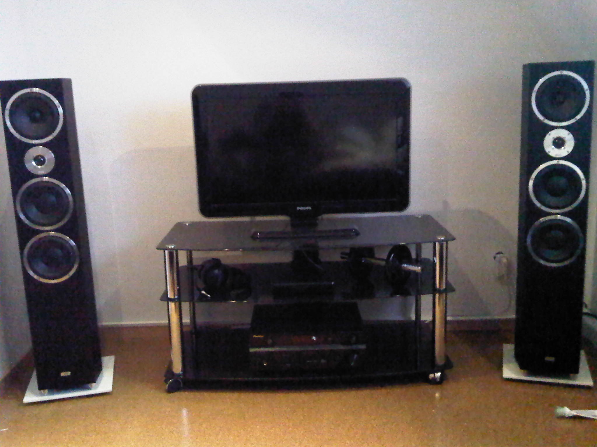

Perfekte Bässe ab jetz kein gewummer mehr wie bei der Teufelkiste einfach wie gesagt ganz andere Musik.
Was ich im endefekt damit sagen möchte stellt euch lieber selbst eure Musikanlagen zusammen. Fangt einfach klein an und rüstet dann immer weiter nach.
So habt ihr auf jeden Fall den besseren Sound den ihr erzielen könnt.
Das ganze ist zwar zusammen gerechnet viel teurer aber es lohnt sich 100% :)
