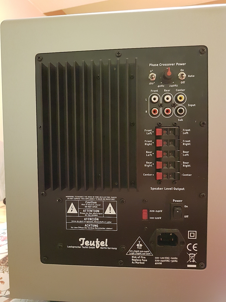

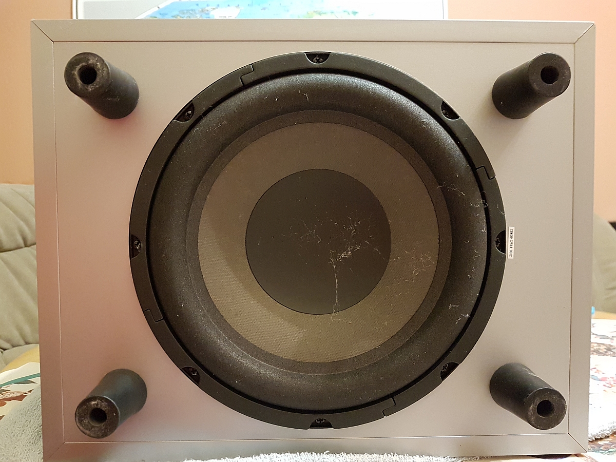

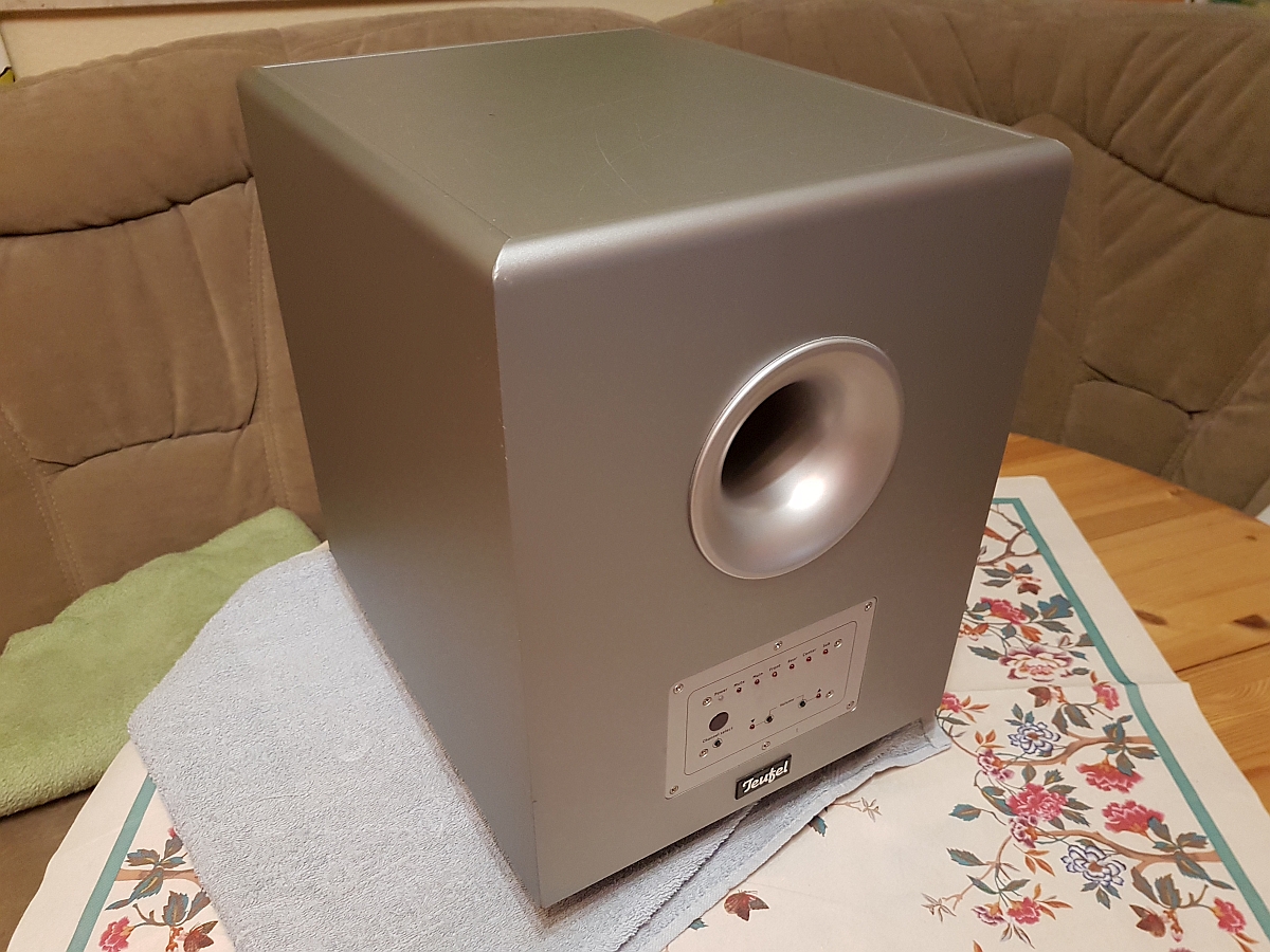

Ich habe einen Teufel Subwoofer CEM 500. Leider hat das Kind eines Bekannten jetzt ein kleines Spielzeug durch die Bassreflexöffnung hineingesteckt, welches jetzt im Betreib natürlich ganz furchtbar vibriert und den Subwoofer unbenutzbar macht!
Doch wie bekomme ich das Spielzeug wieder heraus? Ich bekomme den Subwoofer nicht geöffnet, da alle Teile (Frontpanel, Rückpanel, Tieftöner) zusätzlich zu den Schrauben offenbar auch verklebt worden sind (zumindest hat das Lösen der Schrauben rein gar nichts geholfen)! :(

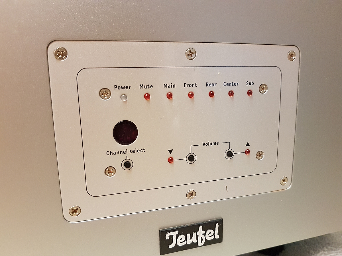

Das vordere Bedienpanel ebenso.

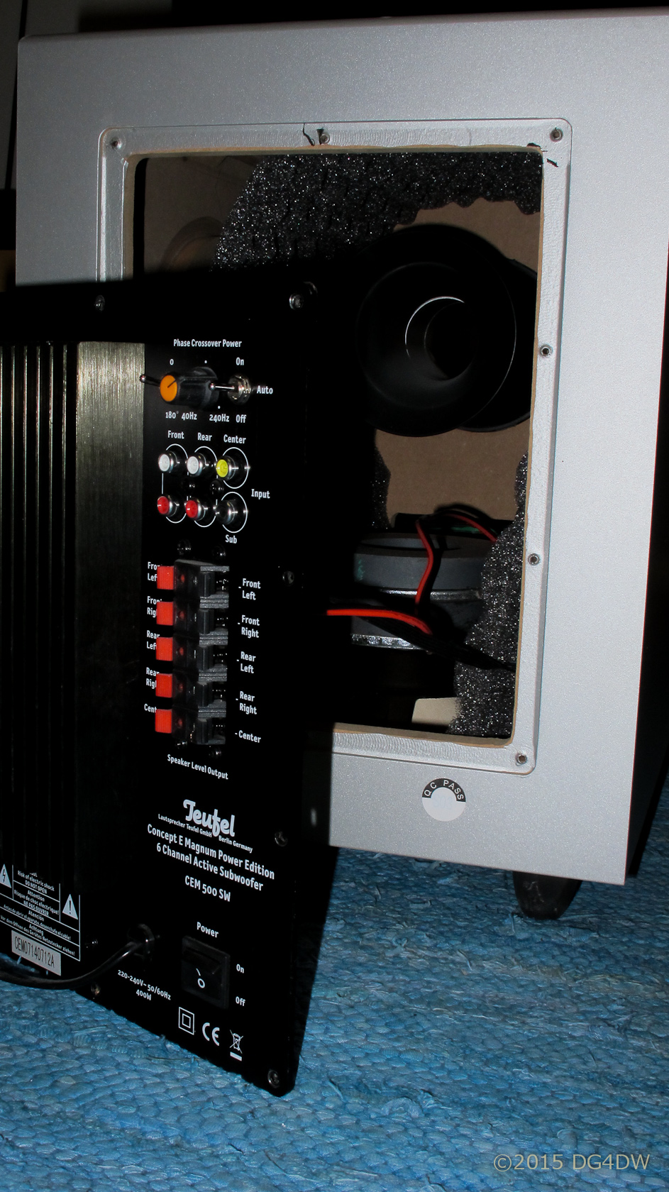

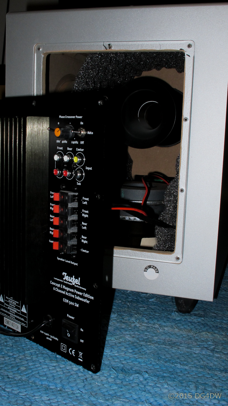

Sorry aber wegen so nem Blödsinn braucht man keine Haftpflicht in Anspruch nehmen. Schrauben rauschrauben und vorsichtig mit einem Schlitzschraubendreher/Keil raushebeln. Würde es wohl mit der Endstufe probieren, größte Öffnung und zudem die Geräterückseite...
Reaktionen: Harvesthor, King_Rollo und Mustang1978
OK, danke für die vielen Tipps! :) Das Foto mit der abgeschraubten Rückseite hatte ich auch schon gefunden im Internet, aber bei mir hatte sich trotz gelöster Schrauben wirklich gar nichts bewegt! Aber ich werde es die Tage einfach nochmal versuchen. :)
Hab den Sub auch schon einmal aufgehabt. Ist aber schon etwas her. Meine das war aber nur eine Dichtung aus Schaumstoff zwischen, der kann durchaus etwas klebrig sein. Denk nur an die Kabel.. Also nicht einfach wild rausziehen. Selbstverständlich vorher auch vom Strom trennen.

Ich denke aber auch, das Öffnen sollte kein Problem sein. Dass da eine Schaumstoff- oder Silikondichtung etwas klebt, ist normal, da darf man auch mit einem Schraubendreher und einem untergelegten Kratzschutz (z.B. eine alte Scheck- oder Gutscheinkarte) vorsichtig etwas hebeln.
Hallo. Kleines Update: in der Tat ließ sich das rückwärtige schwarze Panel beim nochmaligen Versuch endlich lösen (durch vorsichtiges Hebeln mit einem sehr schmalen Schraubenzieher) und das Spielzeug konnte entfernt werden. Herzlichen Dank für die Hilfe! :)
