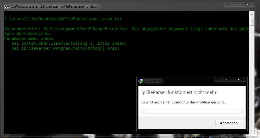

Ich hab ein Problem beim bearbeiten einer Textdatei.
Die Datei (bei mir natürlich ohne Zeilenumbrüche vorliegend) enthält ip Felder, und sollen später in einer art Filter verwendet werden, wofür ich die datei etwas aufbereiten muss. Erstes etappenziel ist das entfernen von Kommentaren und Leerzeilen aller Art, sowie htaccess Befehle wie "deny from".
Zeile 3 löst eine ArgumentOutOfRangeException aus:
Code:
                            if (sReader.ReadLine().StartsWith("# ") ||
                                sReader.ReadLine().StartsWith(" ") ||
                                char.IsLetter(sReader.ReadLine(), 0))
                                continue;
Zu der Ausnahme und StreamReadern hab ich bisher aber nix passendes gefunden.

Kenne mich mit C# jetzt nicht aus, aber wenn sReader.ReadLine() jeweils eine Zeile liest, werden in deinem IF-Statement im Worst-Case 3 Zeilen gelesen. Besser wäre es du speicherst das Ergebnis des Aufrufes zwischen und prüfst dann auf die Bedingungen.
Ich tippe mal darauf, dass "char.isletter()" an der Stelle eine Leere Zeichenkette serviert bekommt. Siehe dazu http://msdn.microsoft.com/de-de/library/zff1at55(v=vs.110).aspx
Mal abgesehen davon ist der if-Block mit den drei "ReadLine()" Aufrufen doch irgendwie doof. Jeder Aufruf ließt doch eine weitere Zeile ein oder sehe ich das falsch? Ich würde "buf = sReader.ReadLine();" an den Anfang der while Schleife verlegen und dann mit "buf" arbeiten, damit immer dieselbe Zeile getestet wird. Ansonsten überspringst du doch im schlimmsten Fall drei Zeilen!?
Ah, verdammt, es ist tatsächlich bei leeren Zeilen der Index. Danke, KillerCow :hammer_alt:
buf fungiert jetzt auch wirklich als Puffer.

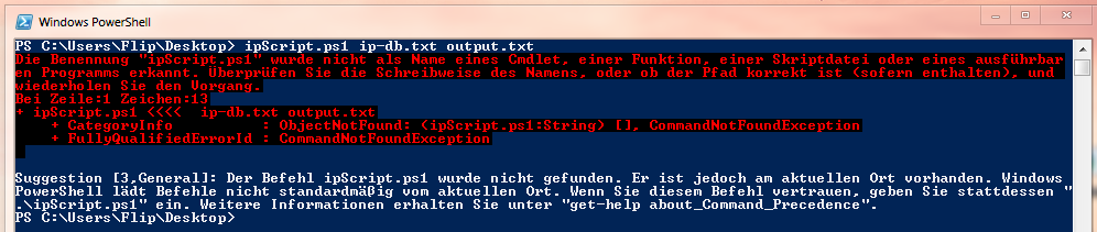

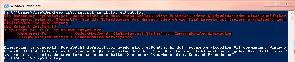

Warum denn nicht? Ich lerne C# zur Zeit, wie eine Art Hobby.
Im übrigen kann ich mit Powershell gar nix anfangen :freak:
Von daher weiß ich nicht, ob ich dein Script richtig ausgeführt habe
Ist ebenso .NET, nur viel einfacher.
Code:
Set-ExecutionPolicy -ExecutionPolicy RemoteSigned
ausführen (als Admin), dann kannst du lokale Skripte ausführen.
Super, hat geklappt. Vielen Dank!
