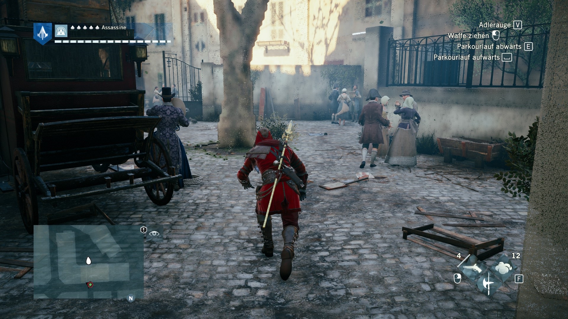

ich habe einem Kumpel einen Rechner zusammengestellt und er ist insgesamt auch sehr zufrieden. Leider gibt es in zwei Spielen zwei sehr komische Probleme, zu denen ich auch keine offensichtliche Lösung im Internet finde:
Das Texture Streaming in Assassins Creed Unity und Red Dead Redemption 2 funktioniert irgendwie nicht richtig.
Bei Assassins Creed Unity werden beim Laden der Spielwelt um die Spielfigur herum die Texturen erst korrekt angezeigt. Verlässt man jedoch die Umgebung, an der man gestartet ist, werden die Texturen matschig und nicht mehr geladen. Das Texture Streaming funktioniert offensichtlich nicht.

Anbei noch ein Bild von Assassins Creed.
@Luftgucker
Wow. Ja. Das ist es tatsächlich gewesen. Vielen Dank. Da bist du wohl besser im Googlen als ich 😀.
