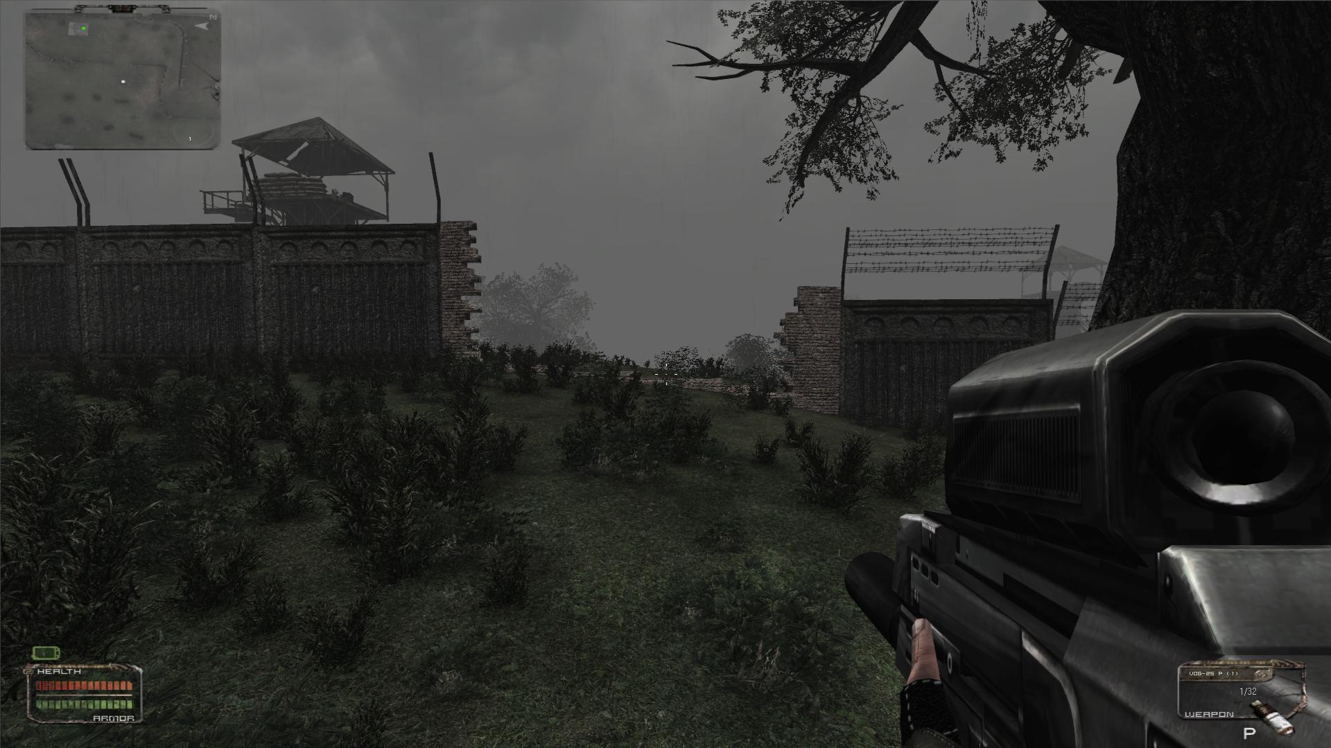

Die Mauer vom Militärlager zu sprengen klappt mit den Phosphor-Granaten (hit_type_blast = chemical_burn), die Napalm-Granten haben den hit_type_blast = burn ... kleine Verwechslung
(... taugt als Beweis, weil der Freiheits-Sniper links oben noch lebt.)
Ich kann die Entwickler-Logik nachvollziehen, die Mauern nur durch chemical_burn-Explosionen zerstörbar zu machen, da vanilla-technisch kein anderer Sprengstoff mit chemical_burn arbeitet.
