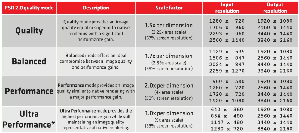

In der Übersicht von AMD wird es eventuell etwas verständlicher, weil da bei Skalierungsfaktor alle 3 Bezugsgrößen aufgeführt werden. Die Basis bildet immer "per dimension" und da sind das dann auch glatte Werte, von denen sich dann die anderen beiden ableiten, wenn man es entsprechend darauf umrechnet.
https://gpuopen.com/fidelityfx-superresolution-2/
Reaktionen: Qyxes, schneup, baskervil77 und eine weitere Person
Zugegebenermaßen hätte ich mir für "glatte" Werte bei Balanced 1.75x gewünscht^^
Vitche schrieb:
Wir haben eine solche Tabelle btw auch für DLSS und FSR im Artikel, siehe den Abschnitt "AMD FSR und Nvidia DLSS in der Analyse". :)
Verdammt, dann waren meine 58% die ich für Balanced um Kopf hatte ja doch richtig, weil bei DLSS 1.72 statt 1.7 als Faktor genutzt wird, und ich hatte mich schon auf 59% korrigiert^^
Und ich finde immer noch, dass 1,75 der passendere Faktor zwischen 1,5 und 2 sein sollte^^

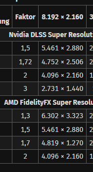

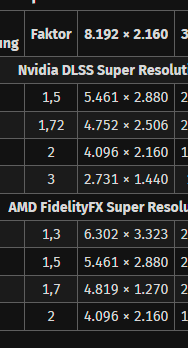

@Wolfgang Da stimmt übrigens was in der Tabelle nicht
Entweder wurde hier von echtem 8K ausgegangen, dann ist die vertikale Auflösung bei FSR Balanced sowie die Spaltenüberschrift falsch.
Oder es ist wirklich 8K 32:9, dann ist die Auflösung überall zu hoch, außer bei FSR Balanced.
Die ist von mir, also schimpf bitte mit mir. ^^
Ich schau mal nach, was nicht stimmt.
Edit: Ja, einmal in der Kopfzeile und einmal bei FSR Balanced den Wert von UHD in der 8K-Spalte gehabt. Ist nun gefixt. Danke für den Hinweis! @Taxxor
