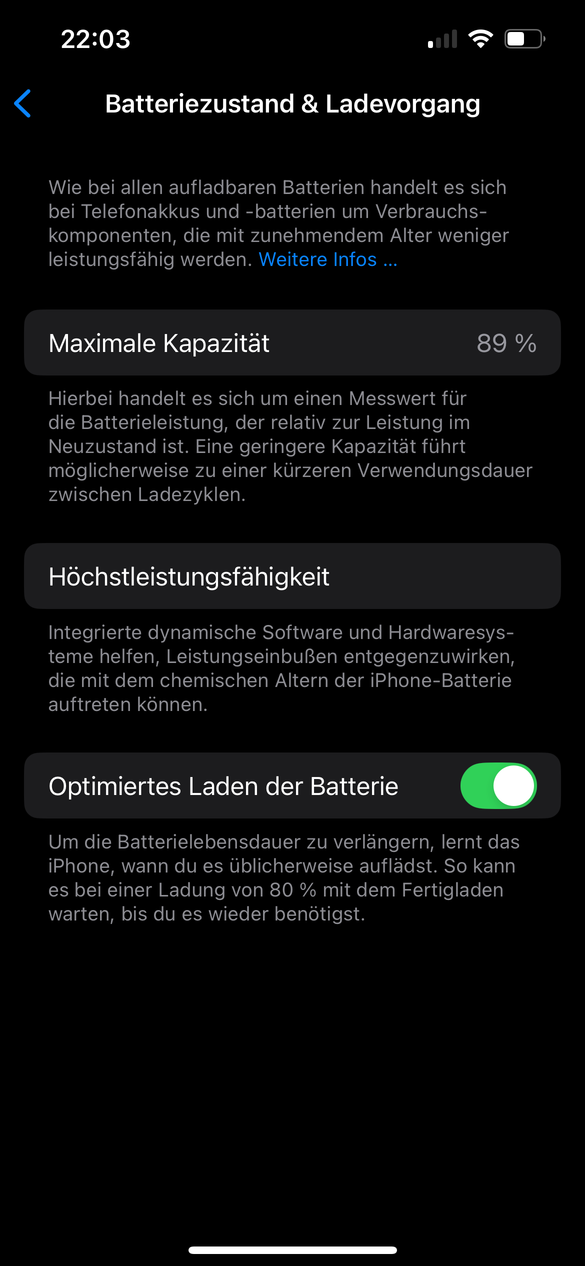

Wir vertreten beide einfach komplett unterschiedliche Auffassungen, was die Nutzung von Geräten angeht, da kommen wir wohl auch nicht zusammen. Ich stecke jeden Abend mein uraltes IPhone 13 und Die Watch in die Station mit ca. 40% Restakku und morgens um 6 sind beide wieder voll. So einfach kann’s sein. iPhone 13 Batteriezustand 89%. Habs zum Release gekauft.
Das optimierte Laden seh ich tatsächlich zum ersten Mal. Aber der ist morgens um 6 trotzdem auf 100%. Ich meine der lädt dann auf 80% und die letzten 20 macht er schön schonend, um den Akku zu schonen und ist pünktlich um 6 damit fertig. Bestätigt auch nur meine Aussage. Der Hersteller sorgt schon für den Akku.
